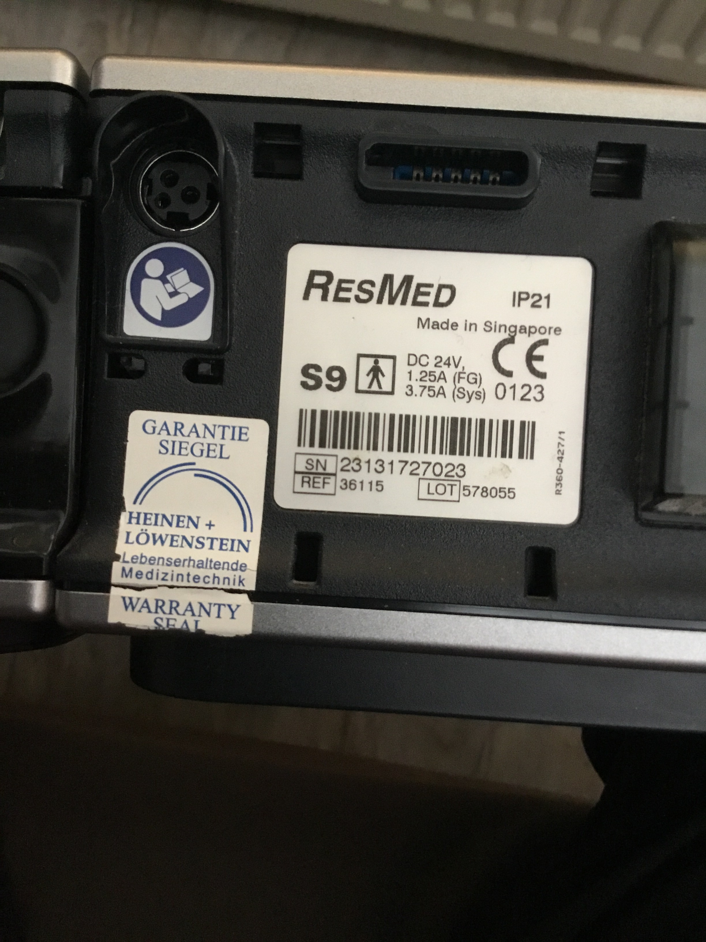

    Bin ja jetzt auch Womo Neuling und schon quält mich die erste Frage;
    Ich möchte eine Zweite Aufbaubatterie haben. Möchte auch mal ein paar Tage autark reisen, bin aber
    auf Strom für mein medizinisches Gerät angewiesen. Ohne wird's nix mit Schlafen :unsure:

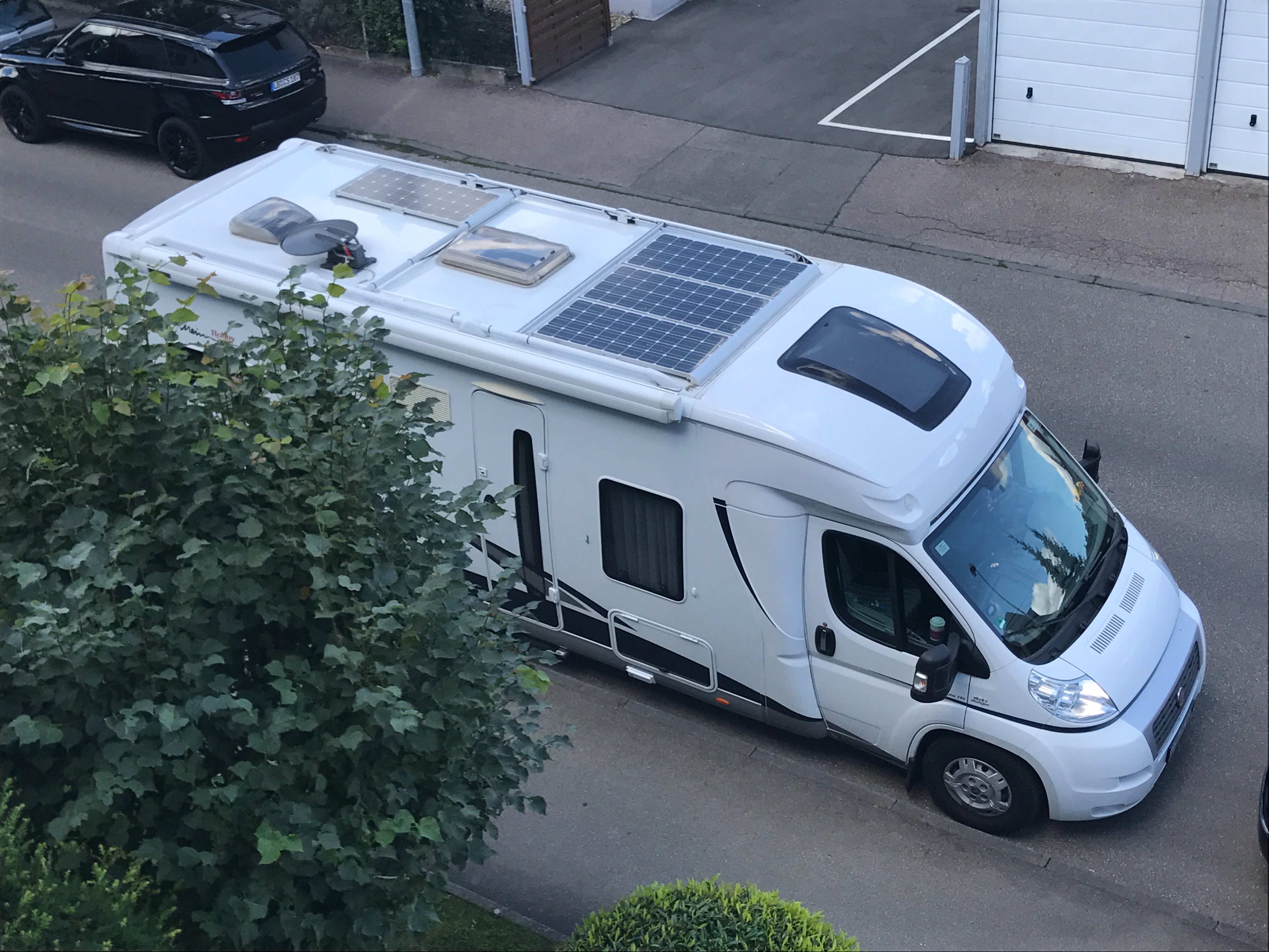

    Deshalb habe ich mir 2 X 100 Watt Paneele auf das Dach geschraubt, diese einmal direkt über einen Schaudt Solarregler LR 1218, der vorrangig die Starterbatterie und zweitrangig die Aufbaubatterie nachlädt montiert.
    Zwischen der Verbindung des Schaudt Ladereglers und den Solarzellen, habe ich einen separaten Solarregler angeschlossen, der eine zweite Aufbaubatterie 120 AH komplett separat nachlädt. Weiter habe ich mir an verschiedenen Stellen im WoMo 12 Volt Steckdosen verlegt, so dass ich TV und andere Verbraucher nur über diese Stromquelle versorgen kann. Ebenfalls ist hieran ein Wechslrichter 12 / 220 Volt 2 KW angeschlossen der über einen Batteriehauptschalter eingeschaltet werden kann.
    Zu guter Letzt, habe ich mir mit Kabelanschlüssen von Elektroschweißgeräten die Möglichkeit geschaffen, bei zu niedriger Starter-Batteriespannung, mit wenigen Handgriffen eine Verbindung der beiden Batterien zu schaffen, (habe ich bis jetzt noch nicht gebraucht!)
    damit ich notfalls auch ohne fremde Hilfe wegkomme. Seitdem ich diese Variante habe, hatte ich keine Probleme mehr! Grund war, dass ich nach dem Kauf meines Wohnmobils nach einem Defekt in der Steuerung hatte, und beide Batterien leer waren.

  • Hallo Heinz,
    verstehe ich das richtig, Du hast an dem Abgang der Panels 2 Solarregler angeschlossen?
    So ganz kann ich Deinem Schaltschema nicht folgen. Selbst wenn die Starterbatterie bei wenig Nutzung des Fahrzeugs einer gewissen Eigenentladung unterliegt, brauchst Du aber doch keine 200w auf dem Dach mit dieser Batterie verbinden.
    Die normalen Solar-Laderegler von zB Votronic haben grundsätzlich einen 2a Ladeausgang für die Starterbatterie und somit ist die eigentlich völlig ausreichend versorgt. Wichtig ist aber doch, dass die Bordbatterien ordentlich geladen werden. Und da kannst Du beide Bordbatterien zusammenschalten (vorausgesetzt sie sind gleicher Kapazität und Alter). Mit Deiner Solaranlage sind die dann auch immer perfekt geladen. Die „kleinen“ Verbraucher können permanent an diesem Block angeschlossen werden, der Wechselrichter sollte über einen separaten Schalter vom System trennbar sein.
    Beispiel: Wir haben 400w auf dem Dach und 480ah als Batterieblock. Selbst bei wenig Sonne sind die immer „bis zum Stehkragen“ voll. Die Starterbatterie wird über den 2a Ladeausgang vom Solarregler mit versorgt und ist ebenfalls immer voll.
    Das standard Landstrom-Ladegerät habe ich einfach abgeklemmt und ein Votronic Ladegerät eingebaut. Hier ist die Funktion ähnlich. Allerdings hänge ich unser Fahrzeug so gut wie nie an Lanstrom, denn die Solaranlage ist völlig ausreichend.
    Mit Deinen 2x 120ah (oder sind die nicht gleich?) wirst Du mit 200w auf dem Dach das gleiche Ergebnis erzielen.
    Uff...:dry:
    Den Sinn musst Du uns aber wirklich mal erläutern, Heinz :huh:
