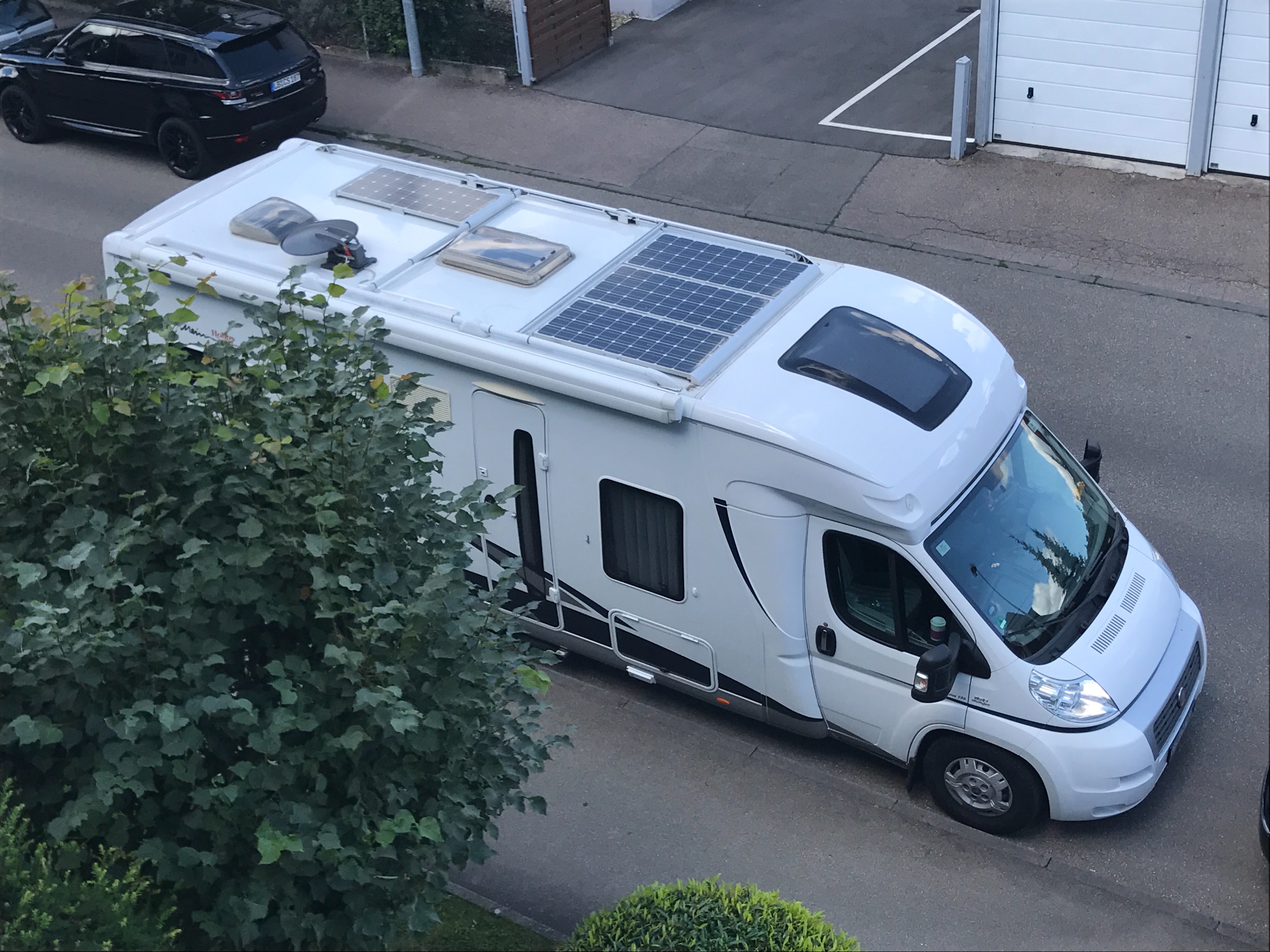

    Man kann das mit der prallen Sonne aber auch vermeiden. Bei einer Anlage ab 100w kann man besser zwei Module auf das Dach setzen, denn dann hat man auch im Halbschatten zumindest ein Modul was Leistung bringt. Ist auch nur unerheblich teurer (10-20€ gesamt). Je mehr kleine Module auf dem Dach verteilt sind, umso höher ist die Ausbeute im Halbschatten. Wir haben deshalb auf unserem Fahrzeug gleich 4 Stück a 100w angebracht. 3 vorn nebeneinander über die gesamte Breite und eines hinten.

    ........Wir haben deshalb auf unserem Fahrzeug gleich 4 Stück a 100w angebracht. 3 vorn nebeneinander über die gesamte Breite und eines hinten.....
    Hier noch das Foto dazu
