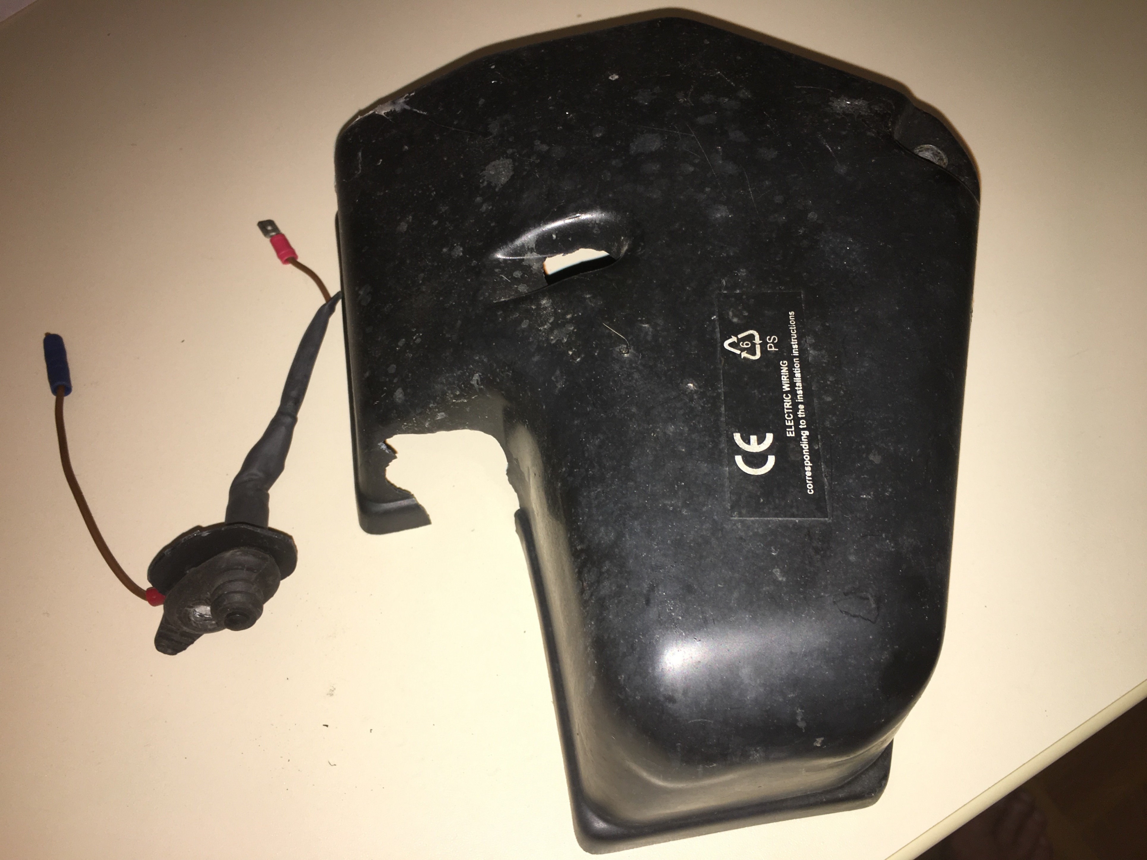

    Nachdem alles in der Garage verstaut war ging es innen los, also Treppenstufe ausfahren, jedoch Fehlanzeige Stufe fährt nicht aus.
    Sicherung kontrolliert, Schalter kontrolliert, Spannung am Motor kontrolliert, alles OK.
    Kabel abgeklemmt Strom an Motor separat angeklemmt, kein Mucks.
    Beim Öffnen der Motorabdeckung kamen schon einige Kunsstoffbrocken vor allem vom Endschalter entgegen.
    Treppenstufe ausgebaut, Motor ausgebaut, Motor stinkt also durchgebrannt. Warum: Kunsstoffabdeckung dünn wie Papier und Spröde. Schalter durchgedrückt also keine Endabschaltung und somit Motor gekillt.
    Das ist jetzt schon das 2.Mal bei mir.
    Ersatzteile Bestellt: Motor + Gehäuse 245,-Euro. Teile kamen heute.
    Diesmal habe ich vor dem Einbau die Motorabdeckung an den neuralgischen Stellen mit Epoxi Harz und Glasvlies verstärkt. Einbau erfolgt morgen.
    Gehäuse liegt noch bei 40 Grad im Backofen zum Trocknen.
    Hoffe der Urlaub kann dann in den nächsten Tagen Starten.
    Paul
