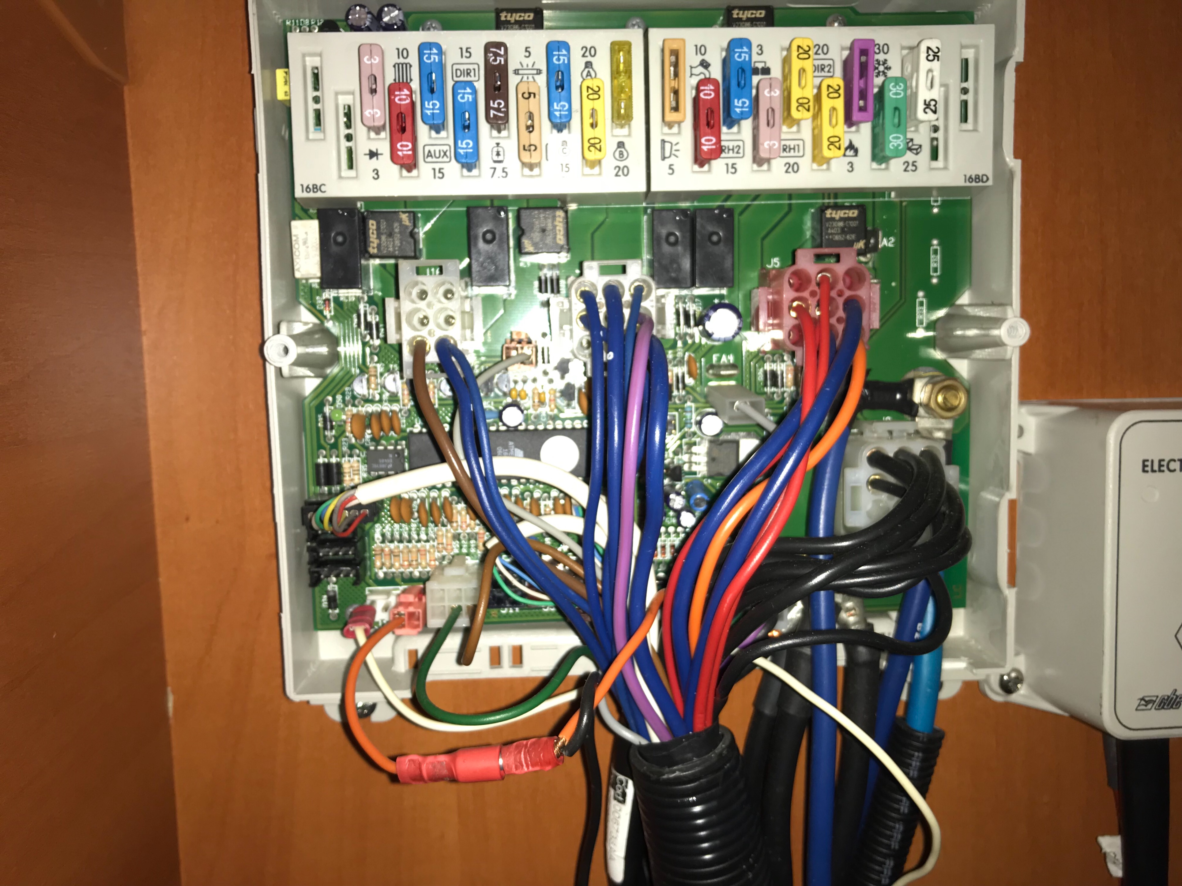

  • Hallo Hobby Gemeinde, ich hoffe mir kann einer helfen. Wir haben einen Hobby Sphinx 770 AK GEMC. Folgendes Problem gibt es. Meine Wasserpumpe läuft nicht mehr. Vorab, sie ist neu. Meine Vermutung ist, dass das Relais defekt ist. Leider gibt es kein Übersichtsplan, welches Relais für welches Gerät ist. Im Handbuch ist zwar ein Schaltplan, aber der hilft auch nicht wirklich weiter. Bei cbe habe ich auch schon geschaut, auch hier keine Info. Ich habe das Control-Panel PC250 und den zugehörigen Verteiler DS-450HB. Im Netz finde ich auch nichts.
    Kann mir da bitte jemand weiterhelfen? Wäre super, denn in zwei Wochen gehts in den Urlaub.

    1. Frage: Die Sicherung (die erste 10A von rechts) ist definitiv heil (gemessen, nicht nur visuell)?

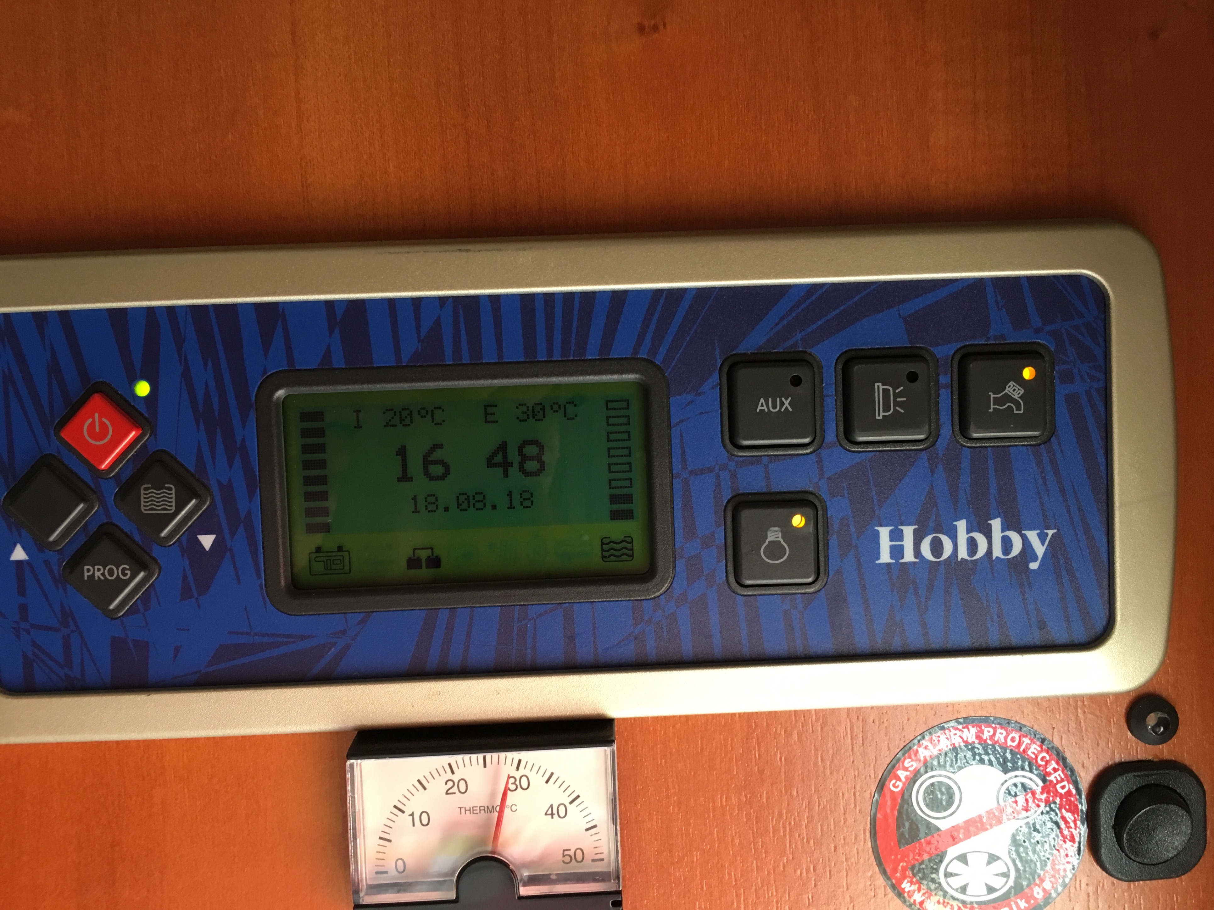

    2. Frage: Kann es sein, dass im PC 250 die Pumpe auf Stop gesetzt ist (bei manchen gibt's diese Möglichkeit)

  • Hallo Bertha & Hartmut,
    im Menü auf dem Panel gibt es nichts zu finden. Nur Standardeinstellungen. Das Benutzerhandbuch ist ebenso spartanisch gehalten.

  • Liegt den Spannung an der Pumpe an, wenn Du einen Wasserhahn öffnest?
    Hast Du es mit verschiedenen Wasserhähnen probiert?
    Liegt Spannung an den Mikroschaltern der Armaturen an?
    an den Mikroschaltern liegt die Steuerspannung an. An der Pumpe kommt keine Spannung an. Das hat mich zu dem Schloss gebracht, dass das Pumpenrelais defekt ist. Aus diesem Grund benötige ich den Bestückungsplan bzw. die Übersicht, welches Relais für welches Gerät ist, damit ich es tauschen kann.
    LG Harald
  • Nächste Fragen:
    Hast Du mal "Lauschtest" gemacht, d.h. jemand bedient die Armatur, ob am CBE etwas klickt?
    Hat die neue Pumpe schon mal einwandfrei funktioniert?

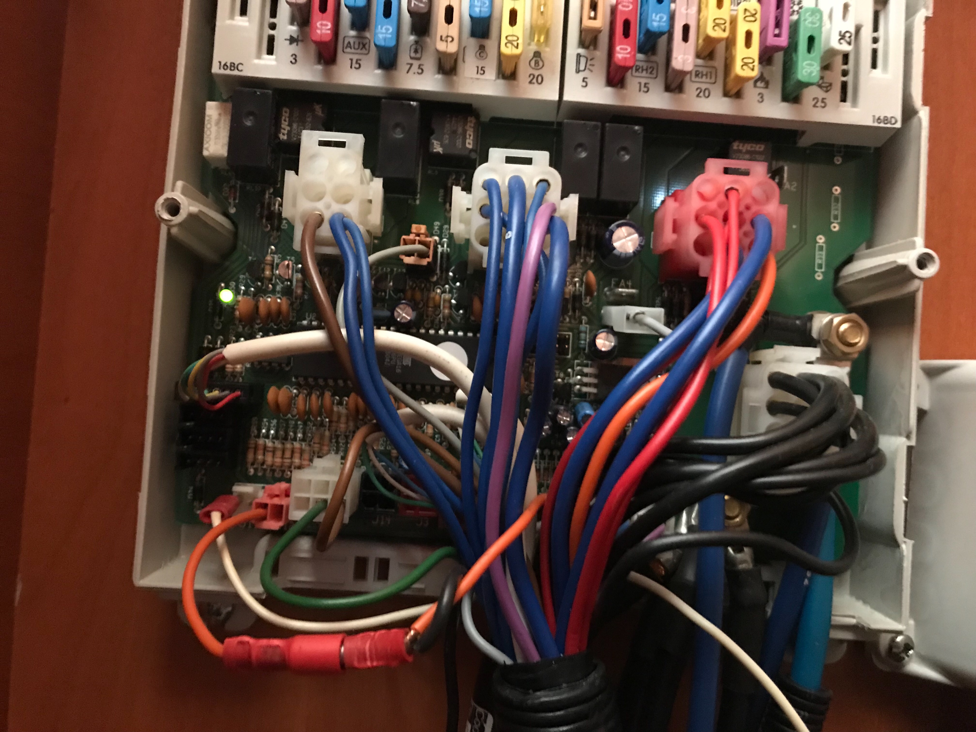

    ja sie hat schon mal einwandfrei funktioniert und sie funktioniert immer noch einwandfrei. Ich habe mal zum Testen einen Bypass gelegt und es funktioniert. Ich habe festgestellt, dass ich ja eine Druckpumpe habe und die generell keinen Mikroschalter benötigt und somit auch nicht das Relais.
    Ich habe auch die richtige Ader am Verteiler gefunden und dort eine Verbindung angebracht. Werde Jetzt nur noch einen Hauptschalter für die Pumpe und eine neu Sicherung setzten. Hätte es gerne etwas eleganter gelöst, ist aber der kleinere Aufwand.
    Hätte trotz allem gerne den Übersichtsplan und die Stecker Belegung, damit ich bei zukünftigen Problemen schneller Reagieren und Fehler finden kann.
    LG Harald
  • Moin Harald,
    leider habe ich auch keinen Bestückungsplan für den CBE, sonst hätte ich ihn Dir schon gleich gegeben :(
    Um das Relais zu identifieren, könntest Du allerdings die Platine ausbauen und versuchen, die Leiterbahnen von der Sicherung verfolgen (Platine gegen das Licht halten, dann könnte es gehen, habe ich auch mal schon gemacht).
    Die temporäre Variante funktioniert natürlich auch, birgt aber die Gefahr, dass bei einer Leckage im System der gesamte Tank in den Doppelboden gepumpt wird, weil die Pumpe dann ja nur noch druckgesteuert ist. Die Mikroschalter und das Relais sind ja eine zusätzliche Sicherheit.
