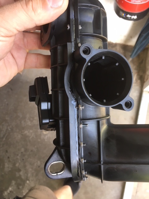

    Bei der Arbeit an dem Motor fiel mit aber auf das unterhalb der Ansaugbrücke alles Ölfeucht war, zuerst dachte ich das die Dichtungen der Ansaugbrücke defekt seien und habe diese getauscht - aber bei der Demontage der Ansaugbrücke fiel mir auf das das Anschlussstück des AGR Ventils an der Ansaugbrücke gerissen ist. Dieses Teil ist aus Kunststoff und reisst an der Verklebung ein , durch diesen Riss ist dann Öl ausgetreten welches dann gegen den Motor gesprüht wurde ( in dem Teil herrscht ja Überdruck durch den Turbolader ) , direkt unterhalb der Ansaugbrücke ! Übrigens habe ich den Riss beim reingen dieses Bauteils erkannt weil sich die Reinigungsflüssigkeit immer wieder in dem Riss gezeigt hat und dort ausgetreten ist.
    Übrigens habe ich das Teil gut reparieren können in dem ich den Riss mit Sekundenkleber gefüllt habe und durch kleine M3 Schrauben die ich durch die Borde der Klebenaht gebohrt und verschraubt habe .
    Das Teil befindet sich unterhalb der Ansaugbrücke - unteres Bild : oben links

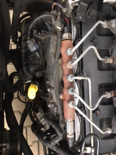

    Um an die Ansaugbrücke zu kommen muss lediglich der Luftfilterkasten ( 3 X 10er Schrauben) runter , dann noch den Kabelbaum vorsichtig an den Steckern lösen und auf Seite legen - die Stecker sind ein wenig kniffelig zu lösen - dabei bitte Vorsichtig sein sont bricht eine Lasche ab und man muss den Stecker später mit einem Kabelbinder sichern.
    Die Sicht auf den Motor nach der Demontage des Luftfilterkasten siehst du im unteren Bild.
    Diese Plastikrohrteile sind innen schwer mit Russ verunreinigt - OP-Handschuhe und Bremsenreiniger helfen hier sehr gut, der MAP Sensor ( sitz oben auf dem Rohrstück )
    sollte auch bei der Gelegenheit gereinigt werden -mit Wattestäbchen und Bremsenreiniger klappt das auch gut .
