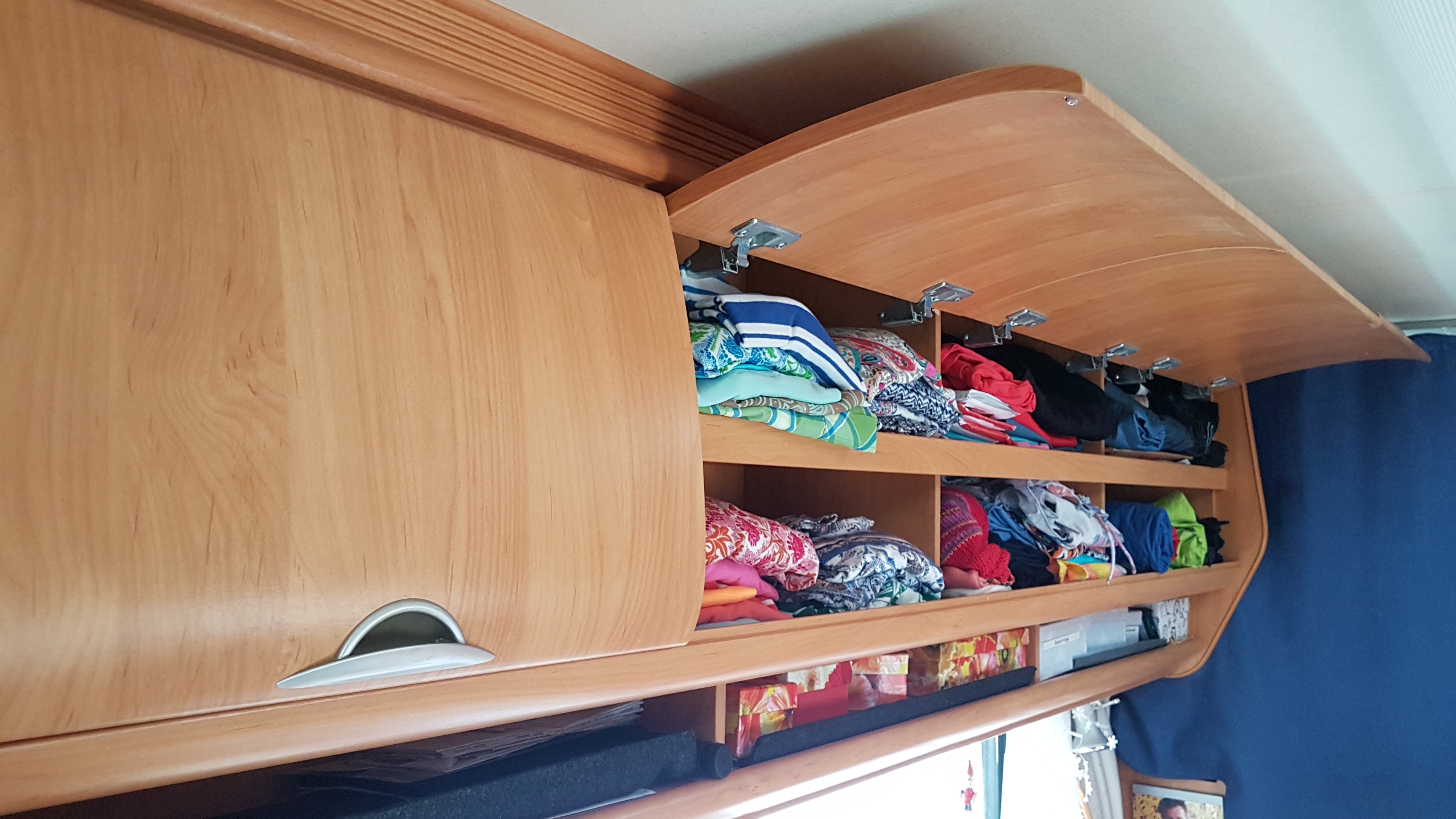

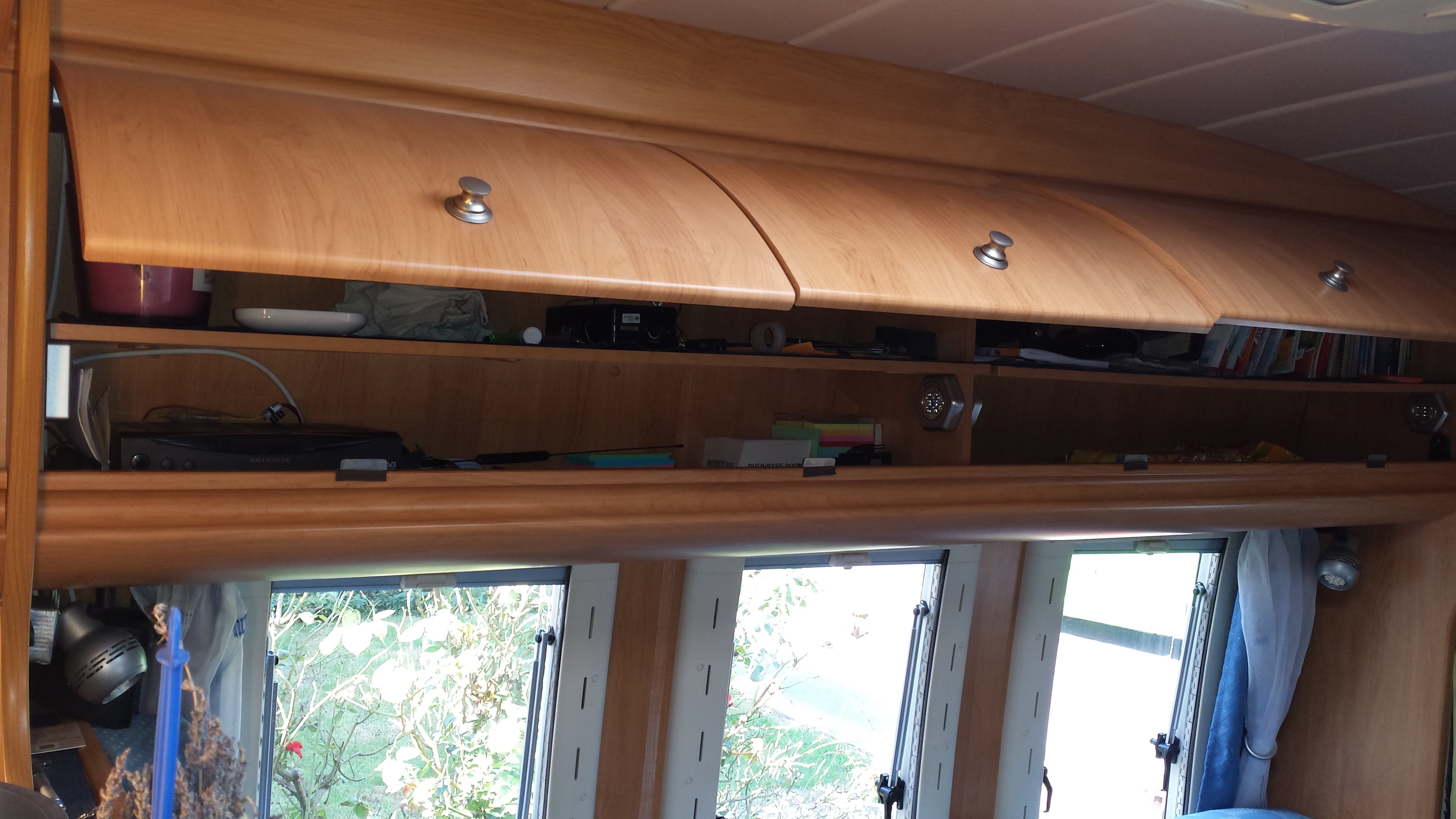

seit Jahren ärgere ich mich über die, wenn geöffnet, zu tief hängenden Klappen der oberen Stauschränke. In die obere Etage kann man nur halbwegs venünftig einsehen, oder Sachen einstellen, wenn man die Klappe ein wenig anhebt. Das Scharnier öffnet zwar auf 90 Grad, aber die Wölbung der Klappen ist zu stark. Bei geöffneter Klappe habe ich mir außerdem schon einige schmerzhafte Beulen verpasst.
Nach langem suchen habe ich auf der Messe in Düsseldorf eine italienische Firma gefunden, welche Schaniere mit einem Öffnungswinkel von 130 Grad herstellt. Die Mitarbeiter auf dem Stand waren sehr bemüht mir den Einbau zu erklären und waren super freundlich. Etwas, was man nicht alle Tage erlebt. Ich habe die Schaniere nach der Messe bestellt. Die Teile wurden umgehend geliefert und der Umbau wurde von mir sofort durchgeführt. Ich bin begeistert. So hätte es Hobby bereits liefern sollen. Mit der bearbeitenden Mitarbeiterin hatte ich mehrmals Kontakt und kann nur sagen: Servicenote 1+
