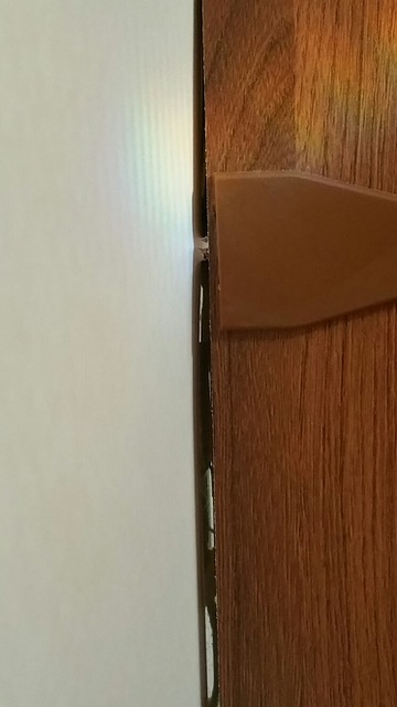

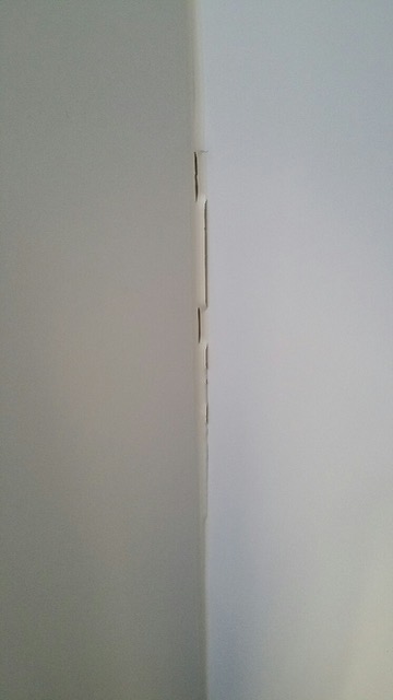

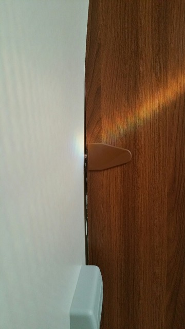

    also ich bezweifel selber, dass der im Original von Hobby verbaute Thule-Träger keine Schäden an der Rückwand hinterlässt, sofern dort das Gewicht von 2 E-Bikes aufgelastet wird. Auch, wenn das bei Frank nicht der Fall ist, was mich hoffen lässt.
    Dazu habe ich mal die Bilder beigefügt, die m.E. durch den Einsatz eines Heckträgers entstanden sind. Im ersten Bild sieht man die Silikonfuge im Bad, linke hintere Rückseite bzw. Rückwand. Auf dem 2. Bild sieht man vom Bett aus auf die Stelle, wo sich die Rückwand nach hinten gezogen und damit gleichzeitig die Duschwand mitgenommen hat. Auf dem 3. Bild sieht man den grauen Kasten in der Nähe dieser Stelle, wo der Fahrradträger befestigt ist. Der Spalt sowohl vom Bett aus wie auch der in der Dusche wurde immer größer.
    Zur Zeit ist das vom Fachhändler wieder bohoben worden. Nur weis ich nicht, ob das wirklich lange halten wird.
    Uwe

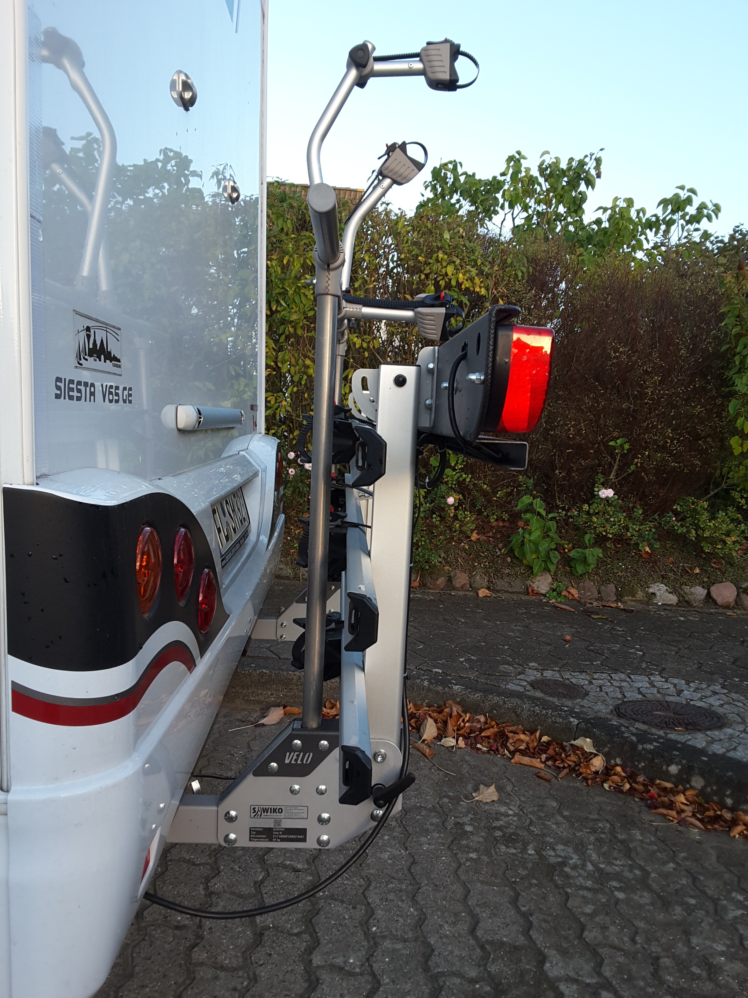

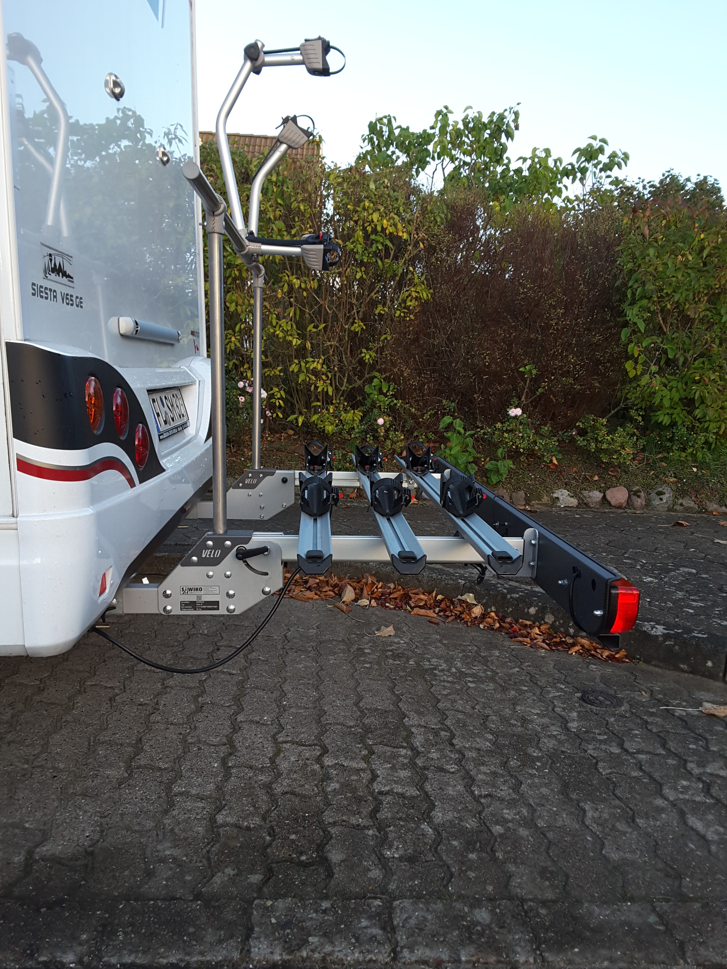

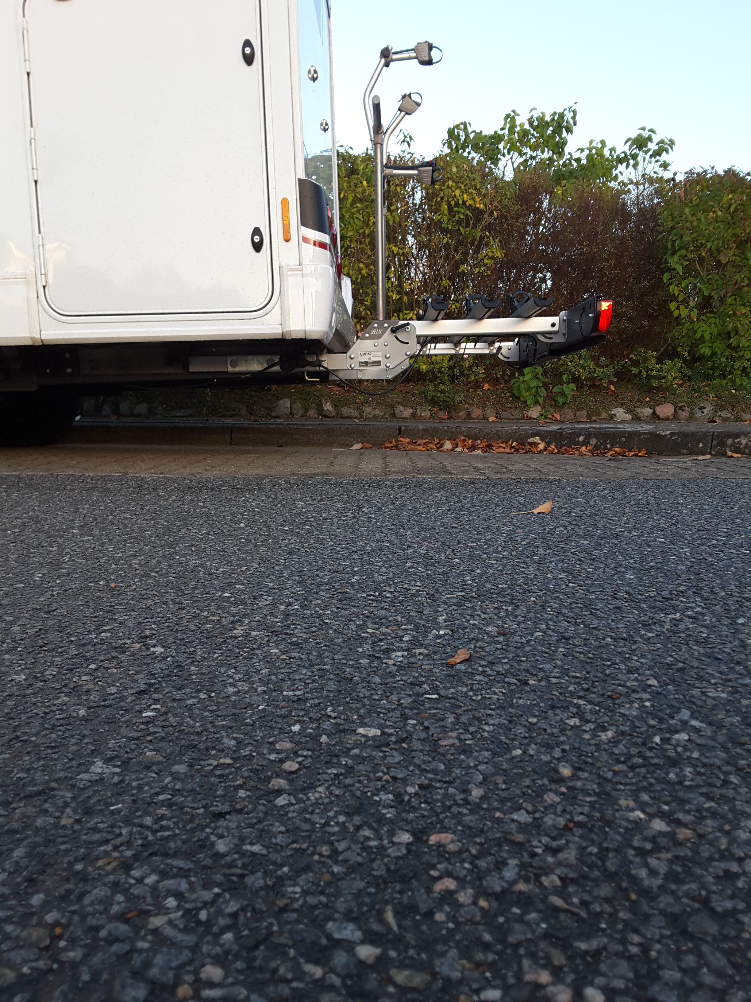

  • Hallo liebes Forum,
    den Velo II E-Biketräger (klappbar) hatte ich schon an meinem Premium Drive.
    Eine super Sache. Wenn man mal ohne Bikes los fährt, einfach anklappen.
    Bin fast 5 Jahre damit unterwegs gewesen und hatte noch nie Probleme mit dem Böschungswinkel.
    Für den neuen Optima habe ich den Velo III gleich ab Werk bestellt.
    Die E-Bikes habe ich aber in der Heckgarage. Nur wenn ich länger unterwegs bin und die Garage voller habe als normal, klappe ich den Velo III runter und die Bikes kommen mit Plane auf den Träger.
    Möchte ich nicht mehr missen.
    Grüsse
    Bernd
