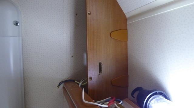

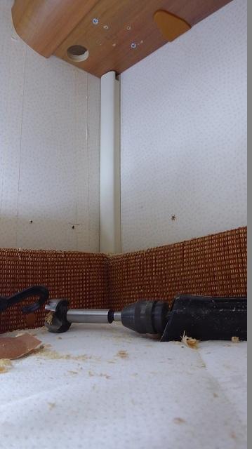

    Für die Montage schraubte ich die Eckblende der Deckenschränke am Bett ab. Zusätzlich die kleine Eckablage. Dann noch
    die Leselampe. Denn daran geht das Kabel mit permanent 12V Spannung. Nun den Kabelkanal in der Ecke öffnen und das Lampenkabel

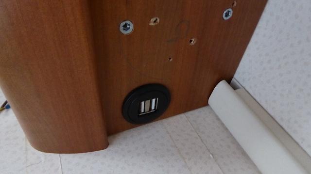

    nach oben bohren. dort ist genug Platz für die Verkabelung. Mit einem 30mm Bohrer ein Loch für die USB Buchse bohren.

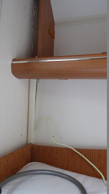

    Die Lampe wieder montieren und für das Kabel ebenfalls ein Loch nach oben bohren. In der Seitenwand des Oberschrankes habe ich dann einen rechteckigen Schlitz für den Sicherungshalter gefeilt. Sicherungshalter eingedrückt, alles verkabelt und wieder zusammengebaut. Werde ich an der anderen Seite ebenfalls noch machen. Hier die Bilder für den Nachbau.
