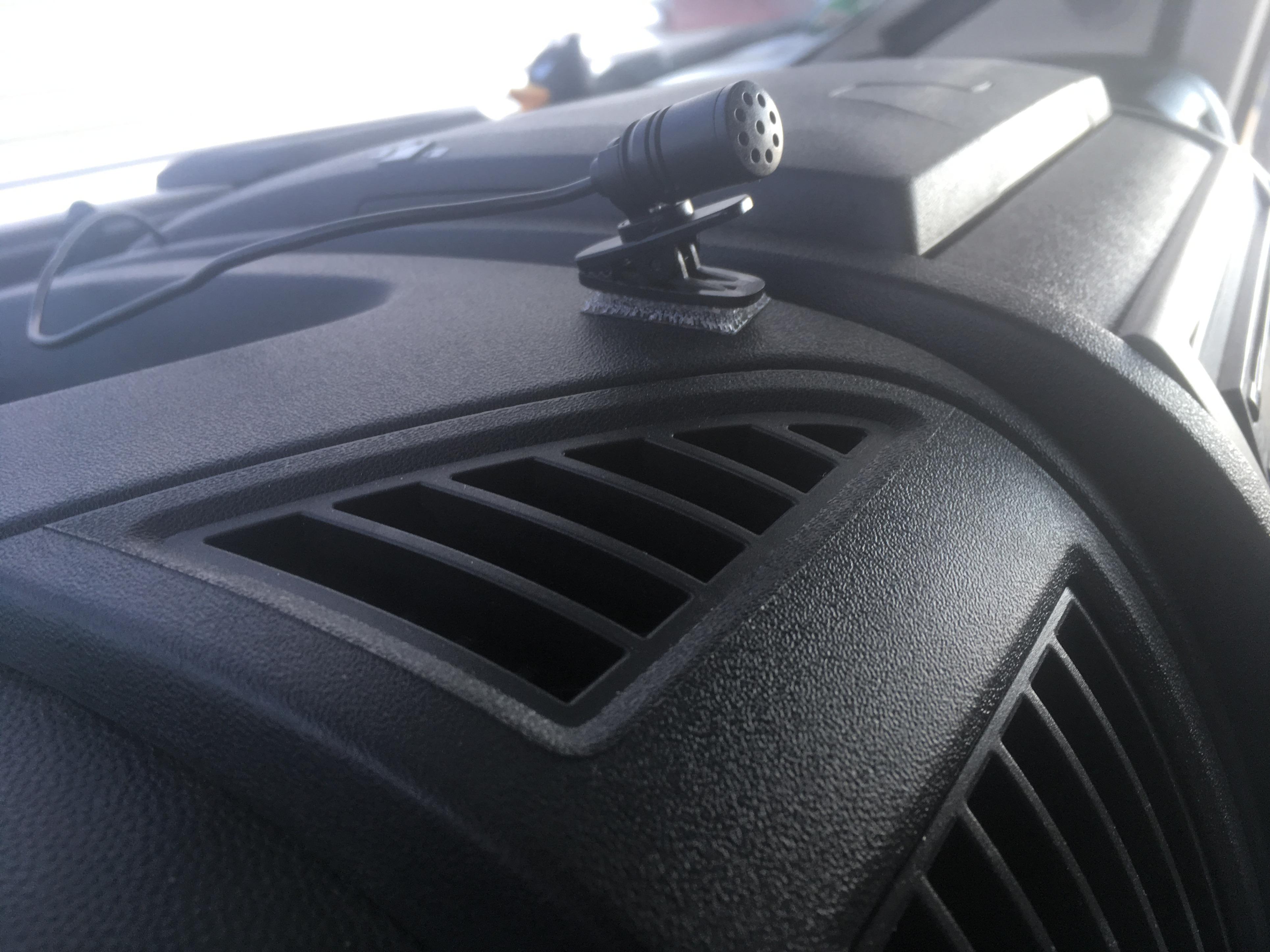

    das man bei mir das Micro einfach beigelegt hat und nicht montiert hatte ... habe ich schon in diesem Thread berichtet.

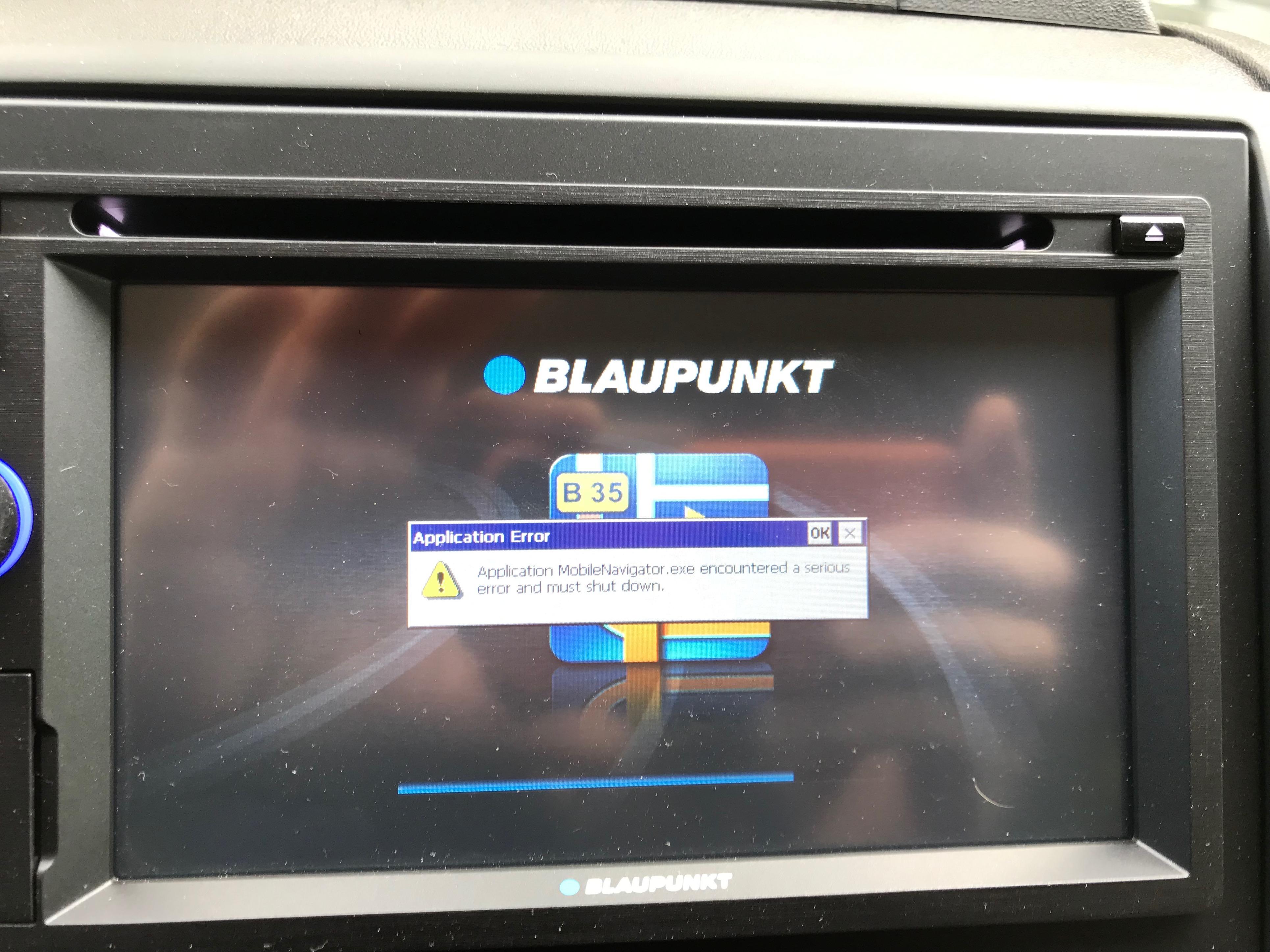

    Die Jungfernfahrt zeigte, dass ich doch das Autoradio ausbauen muss und das Micro installieren muss, da man mich mit dem Onboard-Micro nicht versteht. ... Soll ich doch lieber gleich auf ein anderes Radio wechseln?
    Jedenfalls lässt sich bei meinem Radio mein Navigationsteil nicht starten bzw. nur, wenn ich das Navi resette. Sobald ich "Deutsch" und "metrisches System" einstelle, erhalte ich schöne Windows-CE- Fehlermeldungen (siehe Anlage).
    Ich muss den Händler aber eine Chance zur Nachbesserung geben.
    Er meinte es liege an dem Kartenmaterial (bei mir 2013, obwohl er bei der Übergabe sagte, man hätte das neuste Material installiert) und bei Hobby haben sich die Mängel so gehäuft, dass Hobby den Fehler beim (chinesischen) Blaupunkt sucht und der Händler nun die Speicherkarten ,mit dem Kartenmaterial an Blaupunkt senden muss. Neben meinen Kartenmaterial lagen noch drei weitere Kunden-Speicherkarten im Umschlag. Behebungszeit ... 3 Wochen! Soll ich so lange warten?

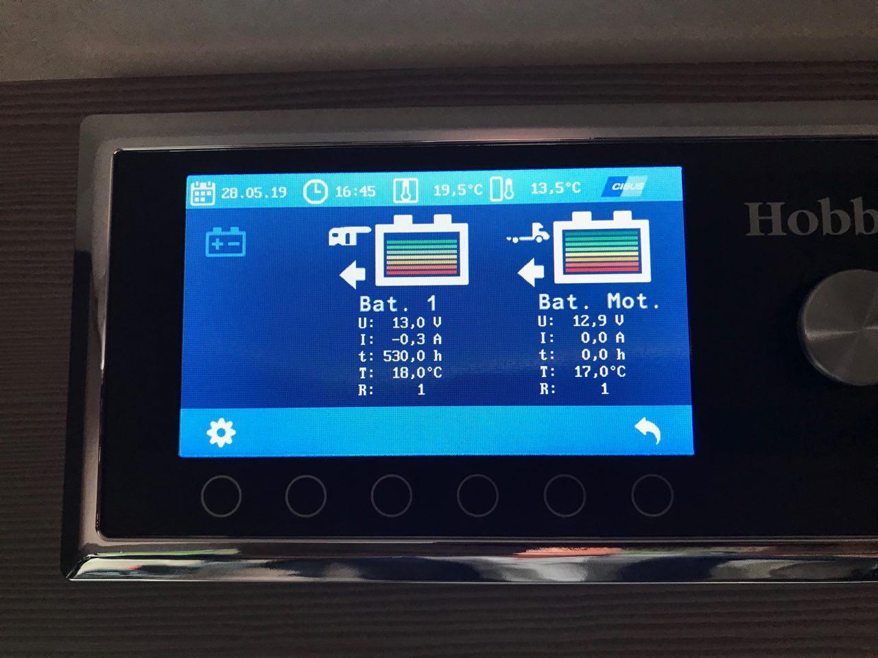

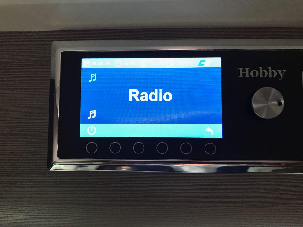

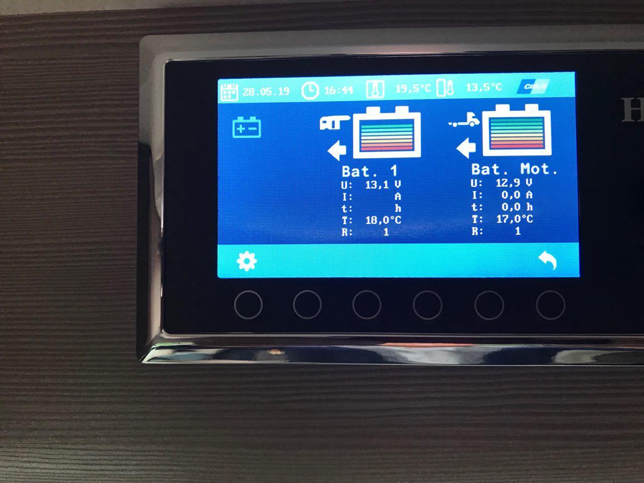

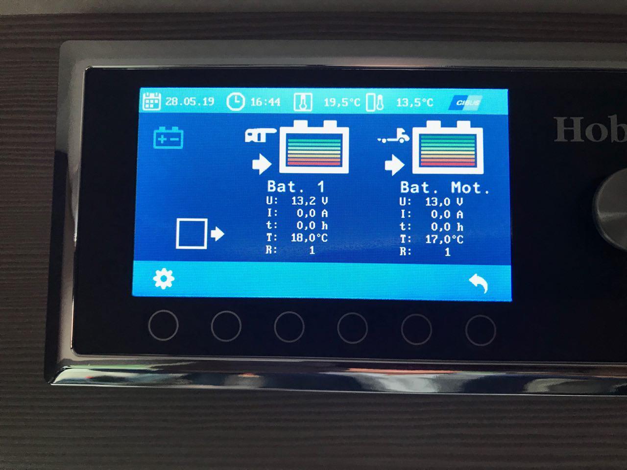

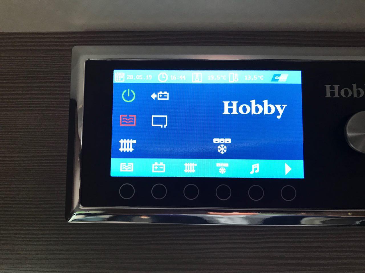

    Na ja, mit dem "Stromverbrauch" messen tue ich mich etwas schwer; bin froh, dass das Radio funktioniert. Als Anhang ein paar Bilder von meinem Panel.
    1. Vantana ausgeschaltet über Panel
    2. Vantana eingeschaltet (keine Verbraucher an), Sicherung von Solar war raus!
    usw. größte Stromaufnahme war, gemessen über den IBS als das Radio an war, -03 Ampere
    Wenn das Radio aus ist, wird über den IBS nichts angezeigt.
    Ich hoffe, dass ich Dir etwas weiterhelfen konnte.
