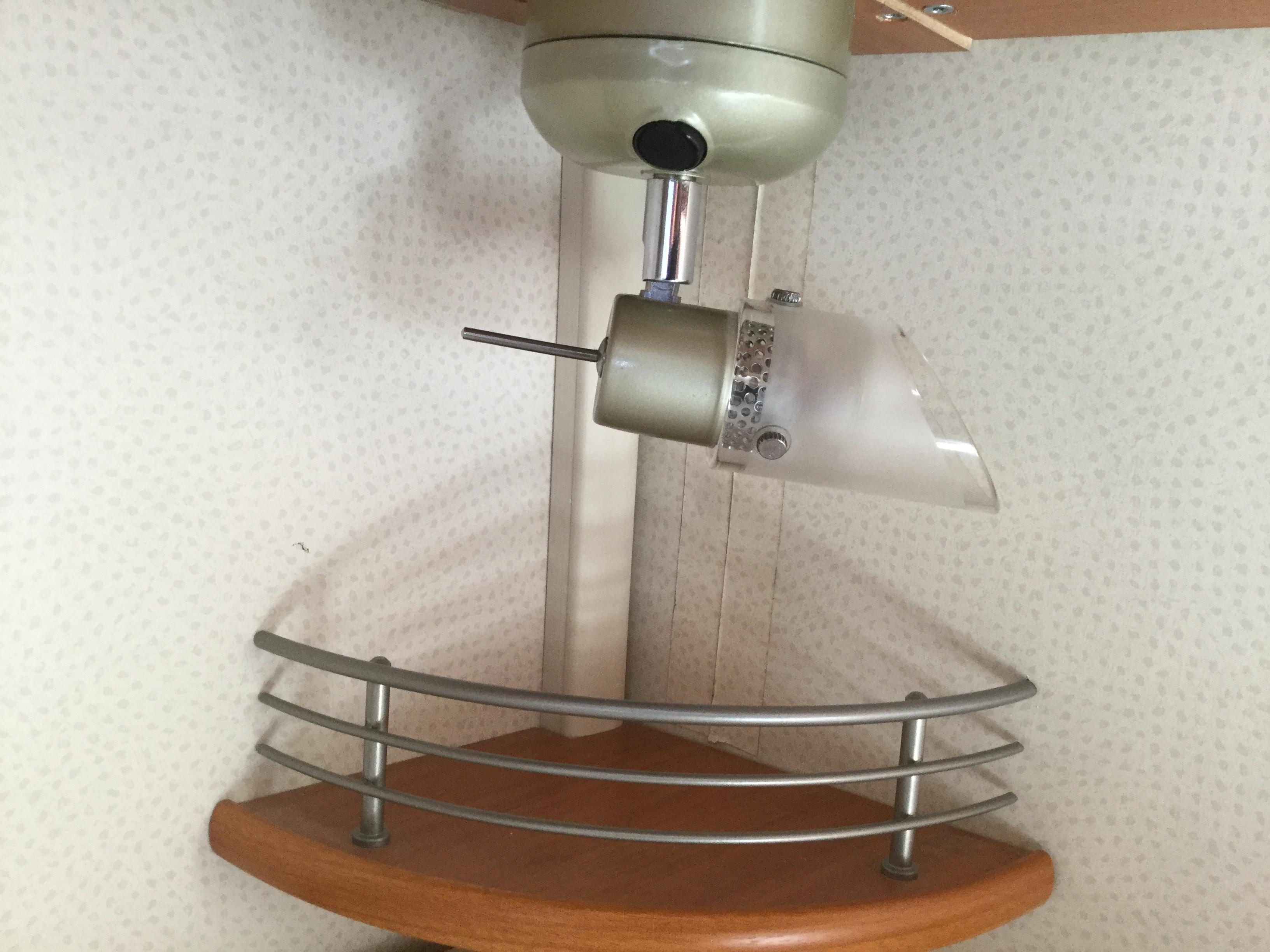

  • Moin Gerhard,
    meine Lampen sind zwar nicht identisch, aber ähnlich. Die öffnet man, indem der obere Teil festgehalten, und der untere (der mit dem Schalter) ca. 1/4 Umdrehung nach links gedreht wird. Das kann schon mal ein wenig schwerer gehen...
    Die ganze Verriegelung ist ziemlicher "Plünnkram" und bei mir scheint sie bei einer Lampe schon beim Neubau nicht gehalten zu haben. Da hatten die Monteure die beiden Teile einfach zusammengeklebt :evil:

    vielen Dank für deine schnelle Antwort. Der unter Teil läßt sich tatsächlich verdrehen. Aber nur 2 bis 3 mm, dann gibt es einen harten Anschlag. Im oberen Teil gibt es hinten versteckt ein Loch. Ich vermute, dass man da eine Verriegelung lösen kann. Die habe ich bis jetzt noch finden können. Man stochert immer nur ins Leere.

    Hartmut hat recht. Das ist bei mir ebenso. Wenn du drehst, erreichst du irgendwann einen Wiederstand, wo die untere Abdeckung durch 2 gegenüberliegende Halterungen innenliegend befestigt ist.
    Da musst du mit viel Feingefühl weiterdrehen, bis es knackt, nicht aber knackt...😖
    Diese Verzahnungen sind auch selbstverständlich aus Kunststoff.

    die lampen sind ein drama, wenn ich sie aufmachen will, ähnlich wie hartmiut beschribeen, geht es NIE, wenn ich die Matraze raus mach zum saugen, und hängenblkeube ist sie offen *GGGRRRRRR*
    sie hält auber auch zuverl#sig wenn das "nippelchen" abgerissen ist, zumindest bei mir.

    Bis jetzt ist es mir leider nicht gelungen die Leselampe zu öffnen. Man kommt da ganz schlecht ran. Bevor sich jetzt die Schrauben für den Sockel aus dem Regalboden lösen vertage ich die Sache bis nach dem Urlaub.

    ich habe in die kleine Öffnung einen passenden Schraubendreher gesteckt und dann das Unterteil abgehebelt.
    Mehr war es nicht.

    vielen Dank für euren Tipp. Es hat geklappt. Dadurch dass das Loch schlecht zu sehen ist, habe ich gedacht es befindet sich im oberen Teil und hat keine erkennbare Funktion.
    Die Halterung für den Kippschalter besteht aus zwei kleinen Kunststoffnasen. Davon ist eine abgebrochen. Zu Hause werde ich den Wippschalter einfach fest kleben.
