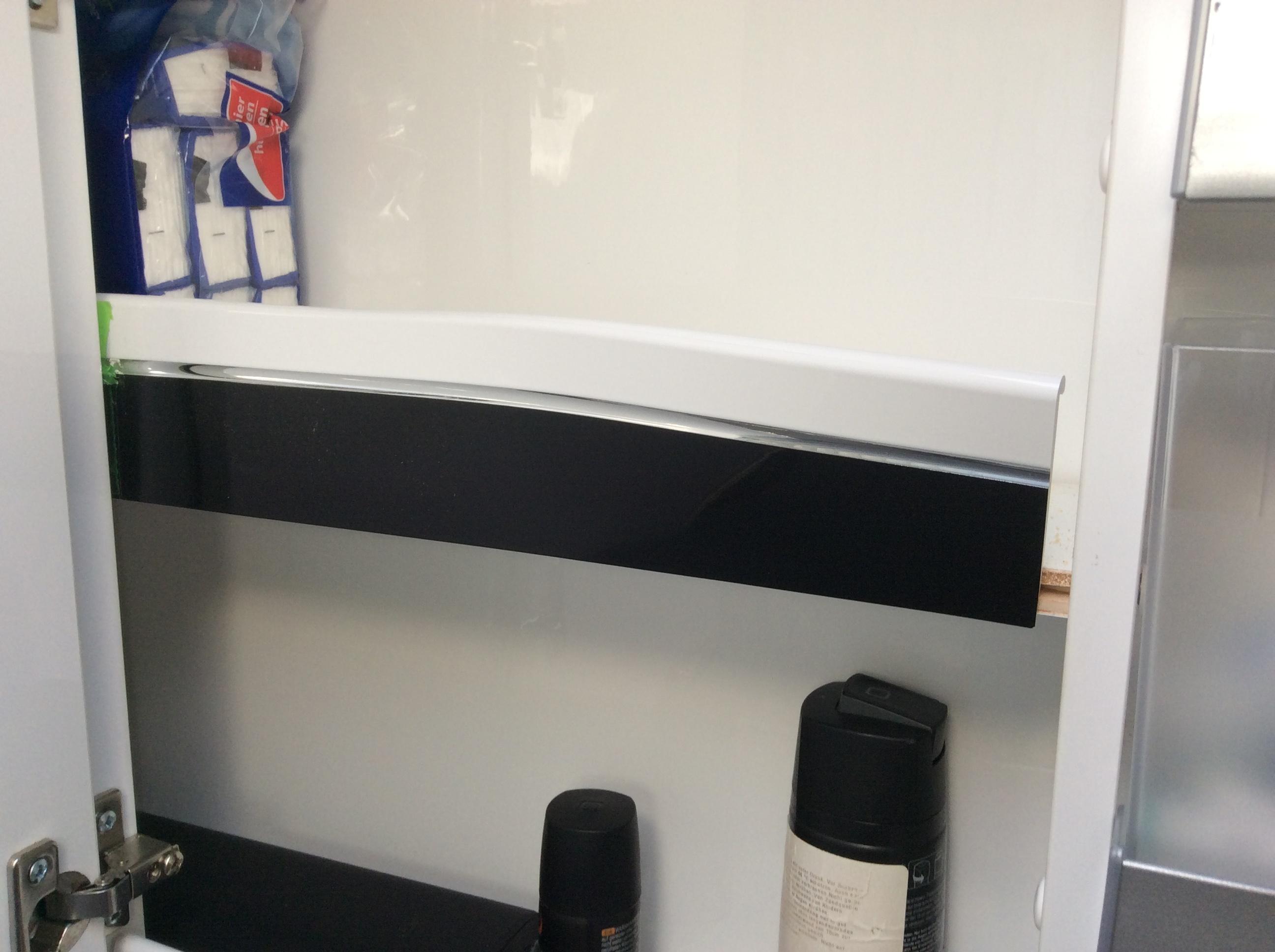

Auf einmal schrumpft die Liste oben am Badschrank und zieht sich aus der Halterung.
Kennt ihr das, und was sagt der Händler bzw. Hobby dazu ?
Vielen Dank, Ulli

Moin Ulli,
das darf natürlich eigentlich nicht so extrem vorkommen, ist aber eigentlich nicht verwunderlich. Die Leiste besteht ja aus Kunststoff und daraus verabschieden sich im Laufe der Zeit die flüchtigen Bestandteile, sprich Lösungsmittel. Damit nimmt das Volumen ab und die Leiste schrumpft.
Vorbeugen kann ein Hersteller eigentlich nur, indem er tatsächlich die Kunststoffleisten bei moderat-warmen Temperaturen länger lagert, damit sie schon geschrumpft auf Länge geschnitten werden. Das macht aber natürlich keiner, bzw. kaum jemand.
Auf jeden Fall würde ich das reklamieren!

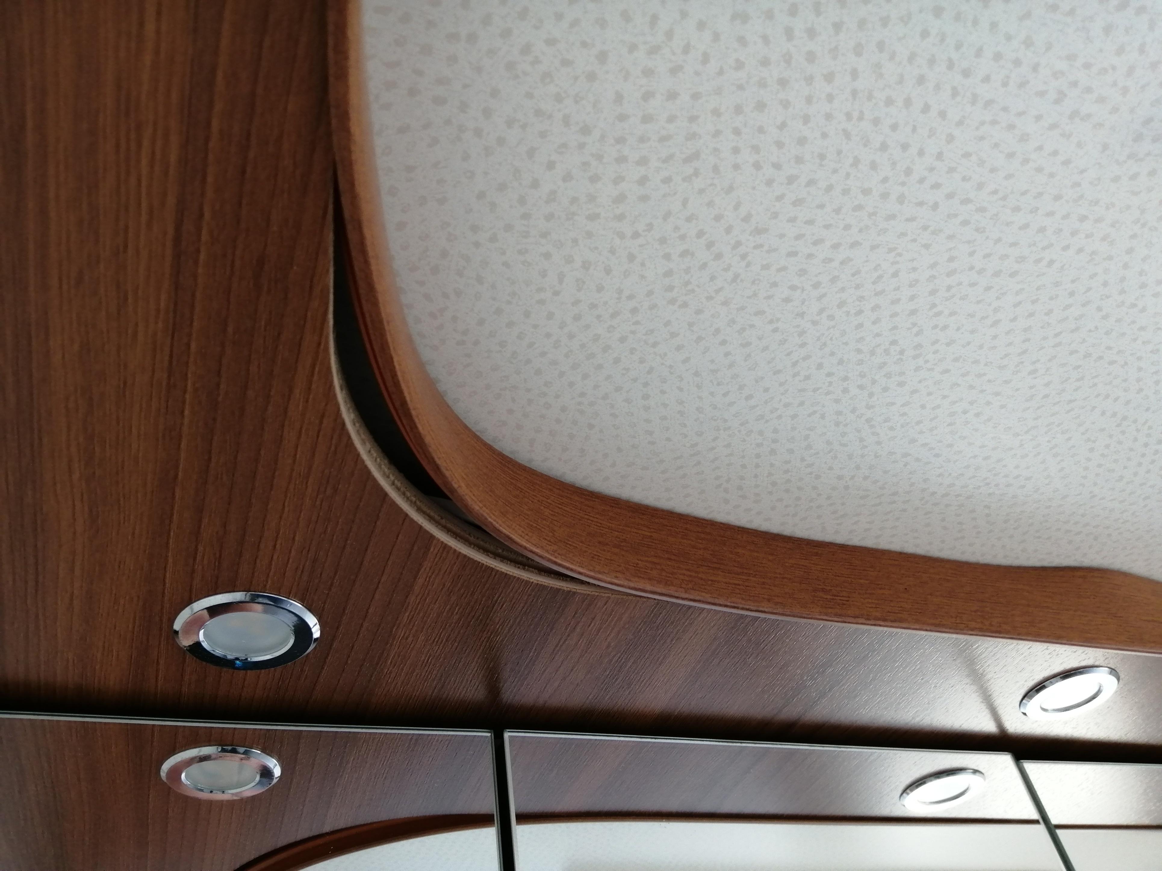

Moin noch einmal,
bei meinen Kunststoffleisten hat es geholfen, diese auszubauen, mit einer Heißlftpistole ganz gleichmäßig zu erwärmen und dann, wenn sie weich genug sind, vorsichtig auf die Originallänge zu ziehen und, bevor sie wieder ganz hart sind, wieder einzusetzen. An den Enden und im Bogen ggf. festkleben.

Der Tipp mit dem Warm machen, strecken und wieder montieren ist super! Hat bei mir geklappt. Allerdings hab ich ebenfalls das Problem das sich im Bad im Spiegelschrank die Regalabschlussleisten auch verziehen und schrumpfen. Hat schonmal jemand versucht die wieder hin zu bekommen oder sollte ich lieber gleich neue bestellen?
