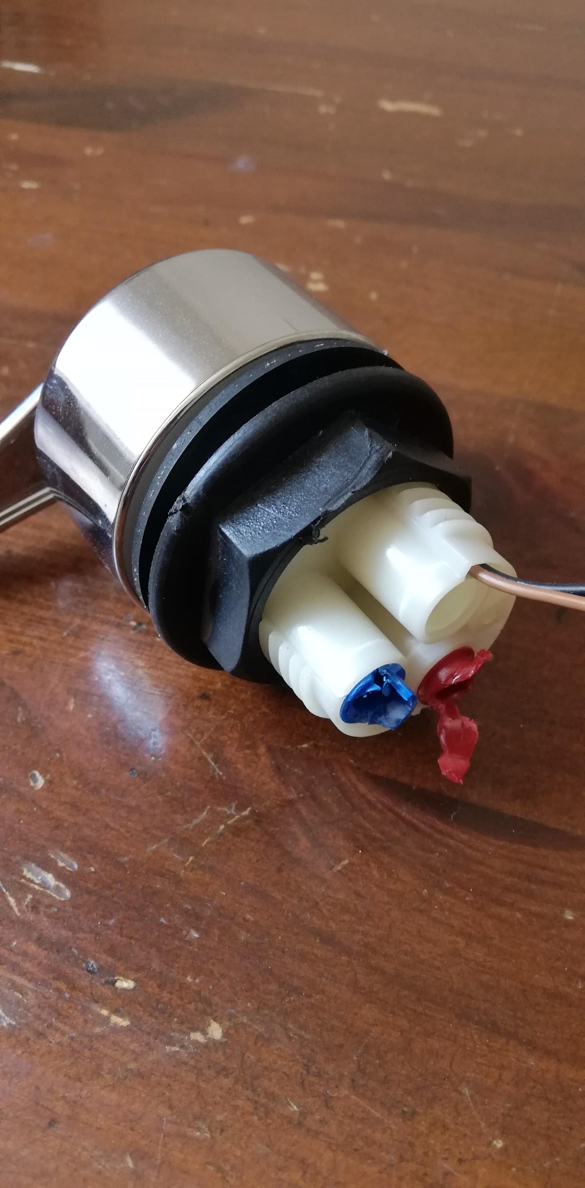

  • Frage, ist es möglich, die roten und blauen Anschlüsse zu ersetzen oder muss die ganze Armatur getauscht werden?
    LG Wolfgang
    Bilder
  • Hallo Wolfgang,
    Theoretisch ja, da die Anschlüsse nur eingesteckt sind. Ich bezweifle aber, dass man diese einzeln bekommt.
    Gruß Josef

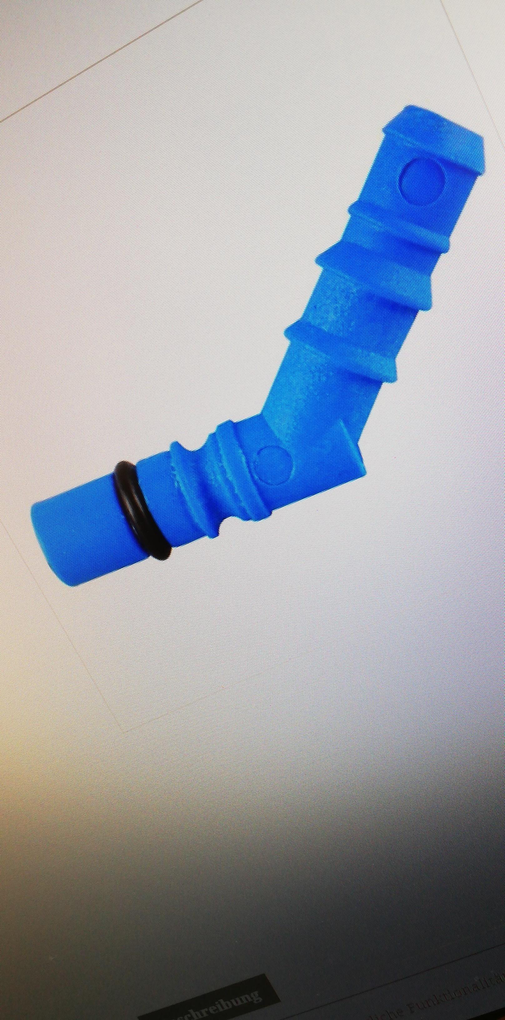

  • Ich finde nur die Tülle mit Dichtungsring. Ob die auch geht?
  • Hallo Josef, vielen Dank für die schnelle Antwort. Wo hast du denn die Armatur gekauft?
    LG Wolfgang
  • gnau das teil is es doch! der Dichtring ist in der patrone nacher. wennd er beim ausbau nicht mitraus kam dann ist er noch drinn.
    Tipp für den einbau, ein bischen silikonspray.
  • Hallo Zusammen,
    ACHTUNG:
    Man kann die Verbindungen nur aus der Armatur ziehen, wenn vorher der seitliche Sicherungsstift herausgezogen wird. Dieser greift bei dem Warm- und Kaltwasseranschluss gleichzeitig in die Nut unterhalb des Dichtrings.
    Wenn der Stift nicht vorher entnommen und die Anschlüsse mit viel Kraft rausgezogen wurden, dann ist der Stift bzw die Stiftführung beschädigt und die Armatur ist hin.
    Der Stift muss auf jeden Fall auch wieder eingesetzt werden, da ansonsten die Steckverbinder bei Druck aus der Armatur rutschen.

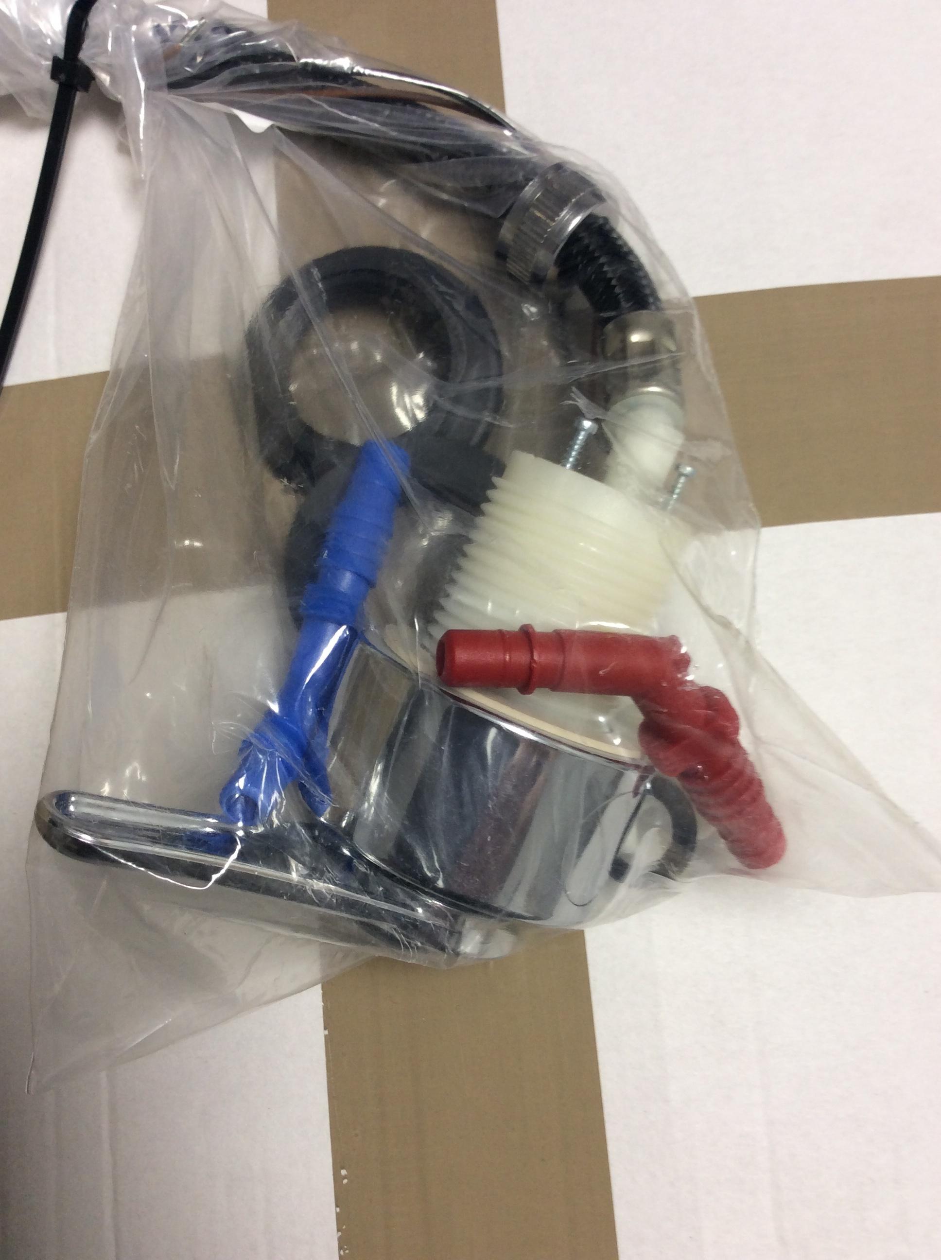

  • Hallo Wolfgang,
    Vermutlich hat sich die Frage erledigt, aber zur Sicherheit noch meine Antwort.
    Das ist ein Originalteil von meinem Womohändler als Ersatz, da die Armatur defekt war. Eingebaut habe ich es selber.
    Gruß Josef

  • Leider gibt es diese Verbindungstüllen von Comet NIERGENDS. Oder hat jemand eine Idee? Finderlohn gefällig? 😄
    LG Wolfgang

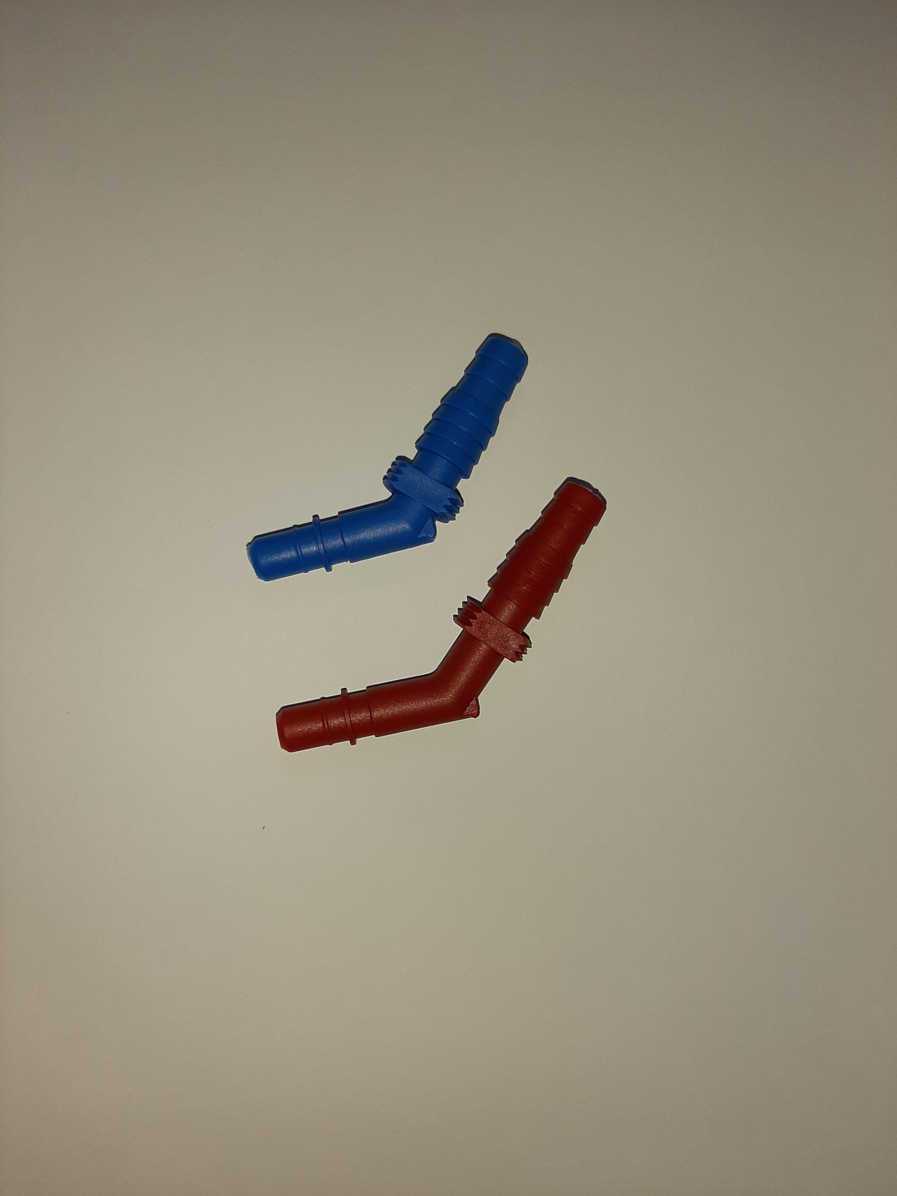

  • Moin Wolfgang,
    ich nehme an, Du meinst diese hier
    Die habe ich hier gerade vor mir liegen :)
  • Hallo Hartmut, die Firma Comet hat mir freundlicherweise und günstig ein paar Tüllen zugeschickt. Nächste Woche werde ich sie einbauen und berichten. Woher stammen deine Tüllen?
    LG Wolfgang
