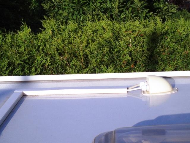

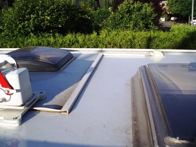

  • Hallo Teo,
    der Einbau ist sicher keine besonders schwierige Aufgabe, wenn man die Tipps aus dem Forum beherzigt.
    Wir haben die Anlage vom Händler montieren lassen. Der Mehrpreis war eher bescheiden.
    Die Klebefläche wird halten, weil sehr groß, eher kommt der Untergrund. Man fährt im allgemeinen nicht mit aufgeklappter Antenne, auch wenn ich das schon wiederholt auf der Autobahn gesehen habe.
    Bei unserer Installation klappt die Antenne automatisch ein, wenn der Motor gestartet wird.
    Bilder von der Situation auf dem Dach anbei.
    Gruß Schorsch
  • Hallo Schorsch,
    das sehe ich genauso wie Du, vielen Dank für die beigefügten Bilder!
    Auch zweifel ich nicht an der Haftkraft der Klebstoffe.
    Aber damit diese voll wirken können, ist die Vorbereitung der Klebeflächen entscheidend.
