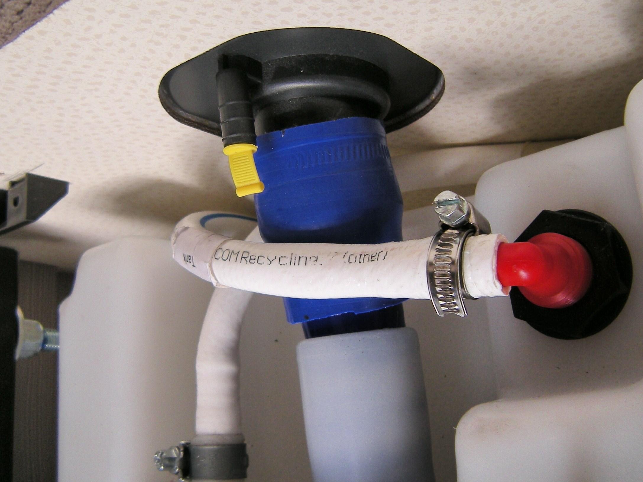

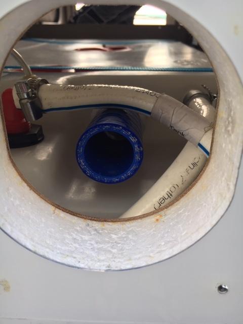

    Beim Wasserauffüllen tropfte es dann beim Ablaufschlauch vom Wassertank - Vielleicht vergessen den Wasserschieber zuzumachen ?

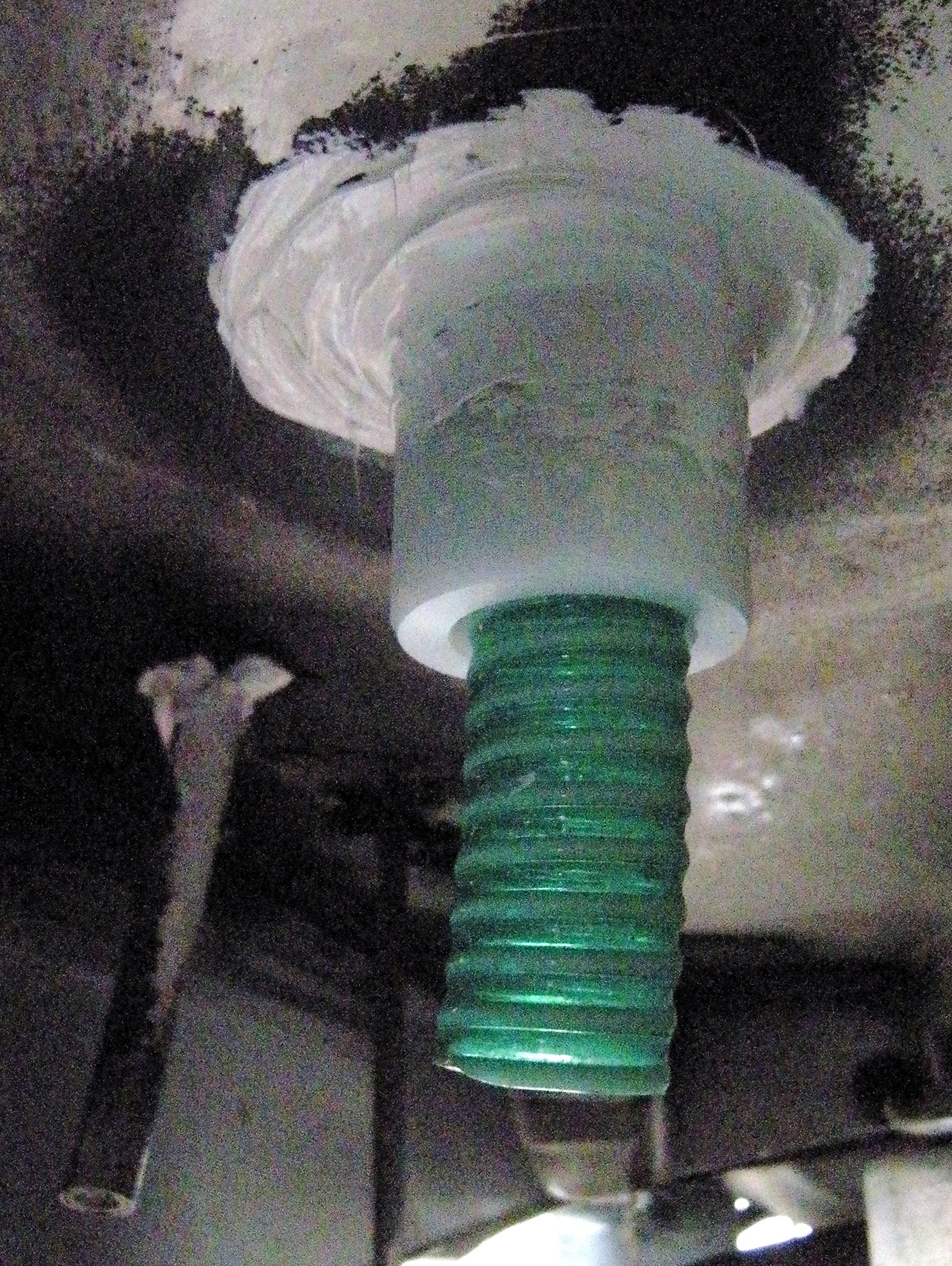

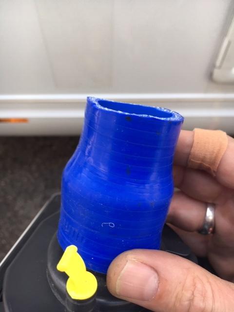

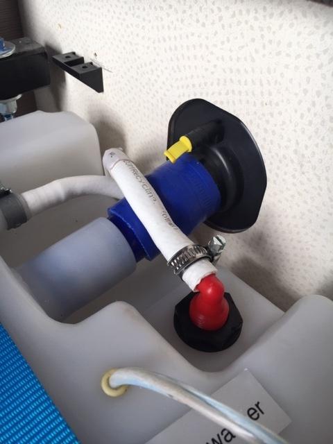

    Leider nicht, denn der Einfüllstutzen vom Tank hatte Riss.Beim Tankausbau kam dann auch noch eine lockere Verschraubung vom Ablaufschlauch zum Vorschein - da trropfte es wohl schon länger.Den Tankstutzen habe ich dann zugeschweißt und innen zum Tank einen Silikonschlauch eingesetzt.Von außen habe ich einen größeren Silikonschlauch geschoben und alles OHNE Schlauchschellen befästigt, so das die Schläuche sich noch bewegen können. Beim Bodenauslauf werde ich mir ein POM Rohr passend einsetzen und verkleben, sollte wieder was undicht werden kann es nach unten abfließen.
    Sind dann abends doch noch los gefahren.
    Wahrscheinlich ist der Stutzen durch die Bewegungen der Außenwand gebrochen - der Originale Schlauch war unter Spannung eingebaut und mit zwei Schlauchschellen befästigt .
    LG Walter.
  • Hallo Walter,
    Na sowas braucht man ja auch unbedingt kurz vor der Abfahrt 🤪 Respekt das Du das so schnell richten konntest 👍
    Bei Deinen Fotos ist mir dieser gelbe Nupsi da oberhalb von deinem blauen Silikonschlauch aufgefallen... das Teil hab ich bei mir auch schon entdeckt und mich gefragt wofür das eigentlich gut ist. Weißt Du zufällig wofür das ist?
    Matze
    Fährt mit Optima de luxe T65 HGQ
  • Das ist ein Blindverschluss. Normalerweise kommt da der Schlauch der Tankentlüftung dran, wenn es denn so vom Hersteller geplant ist.

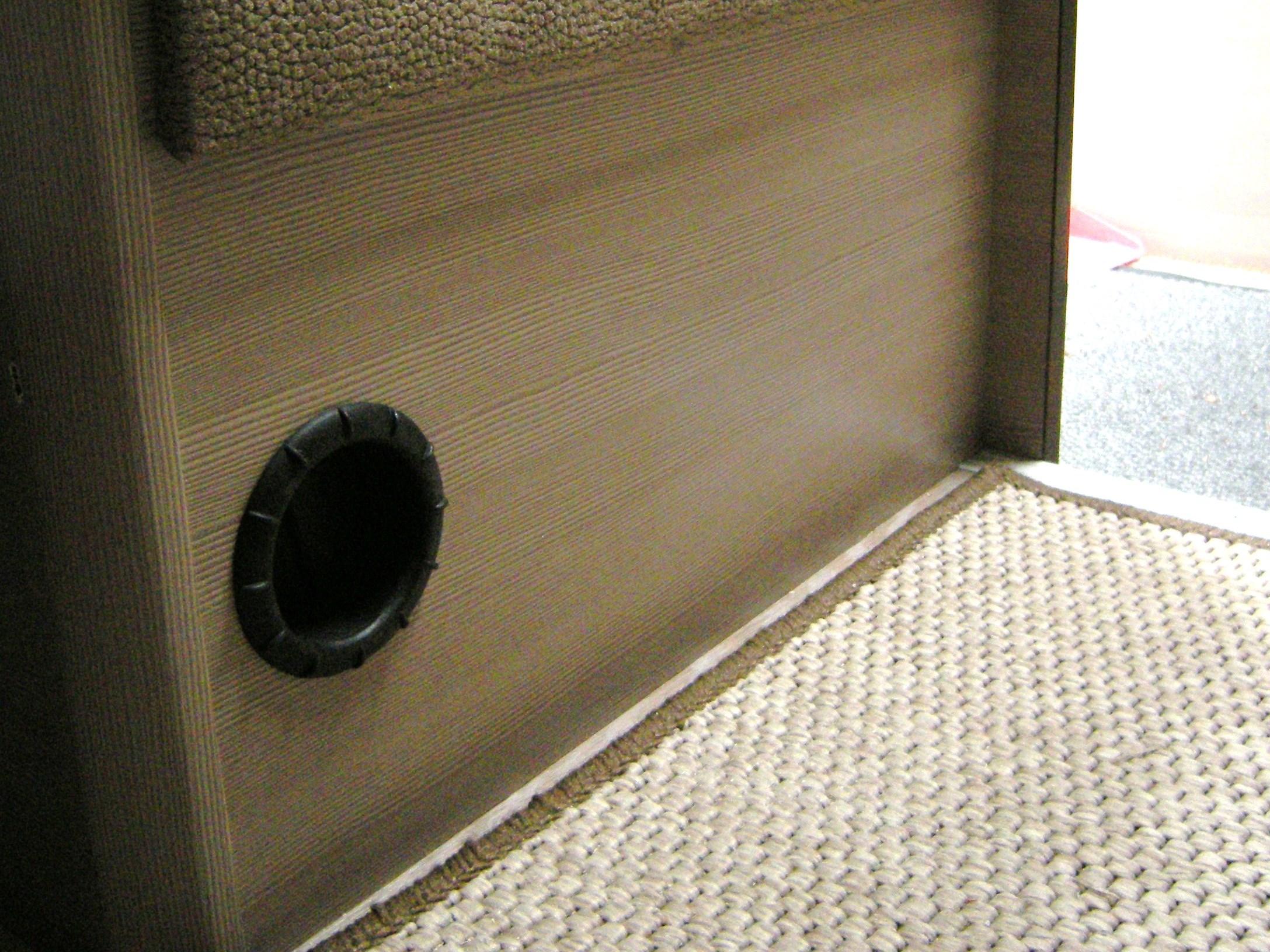

  • Das Rohr vom Wasserablauf ist jetzt im Boden verklebt - hoffe mal das da jetzt nicht´s mehr Undicht wird.
    Beim Schubladen habe ich mir dann noch einen " Rausfallschutz " montiert und die Warmluftdüse vom Seitensitz bläst jetzt richtung Tisch.

  • ...man ( Mann ) muß auch mal Glück haben - der Wassertank wird vom Hersteller auf Kulanz ersetzt. Werde ihn auf jeden fall dann wieder auf die Silikonschläuche umbauen, da sie nicht so starr wie das Original Rohr sind.
    Gruß Walter.
