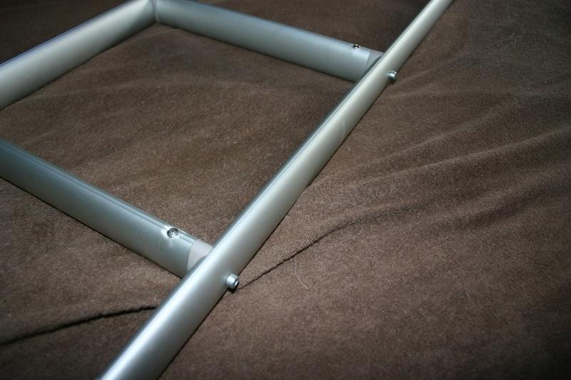

  • Hallo zusammen, ich habe hier schon einen Eintrag zu der Einhängeleiter gefunden. Dort hatte der "Peter OB" bereits geschrieben, wie er seine Leiter stabiler zusammen geschraubt hat. Allerdings würde mich interessieren, wie man die Plastikenden von den Stufen herunter bekommt, damit man da die selbstsichernde Mutter befestigen kann, wo dann von außen die Imbusschrauben festgezogen werden kann? Die stecken da ganz schön fest drin. Wenn ich da mit einem Schraubenzieher/dreher hinter hebele, dann mach ich das Plastik kaputt.
    Ich bin einmal so frei und stelle die Foto´s von "Peter OB" hier nochmal rein, zur besseren Verständnis. Ich meine die äußeren Plastikteile rechts und links an den einzelnen Stufen.

  • Moin Christian!
    Jawoll, hält schon seit vielen Jahren!
    Meine Vorgehensweise hab ich Dir per PN schon beschrieben:
    Wenn Du die hinteren Blechschrauben von den Sprossen raus/abgeschraubt hast
    kannst Du ggfs. mit mehr oder minder leichten Faustschlägen die Alu-Sprossen von den Plastikteilen abziehen.
    Dann die auch innen mit Blechschrauben befestigten Plastikteile von den Längsholmen abschrauben.

  • Guten Morgen Peter,
    vielen Dank für Deine prompte Rückinfo, ich habe gestern die Sprossen mit Erfolg abziehen können. Ich habe die Blechschrauben hinten entfernt und die Leiter mit einer Querstrebe auf den Boden gelegt und mit den Füßen draufgestanden, somit konnte ich die andere Querstrebe mit den Händen nach oben abziehen, die Plastikenden sind dann an den Querstreben hängen geblieben. Die brauchte ich dann auch nur noch abschrauben. Ich versuche nun eine Nummer größer M6-er Muttern dort rein zu bekommen. Damit sich die Muttern in dem Plastikteil nicht mehr drehen können, ansonsten verbaue ich M5-er Muttern, falls das nicht passt.

  • Christian, die M5er Mutter sitzen schon sehr stramm innen im Plastikteil!
    Die Version in M6 hab ich nicht genommen weil ich befürchtete, daß die Wand des Plastikteiles "gesprengt"
    und/oder deformiert würde und dann die Sprossen nicht mehr aufgesetzt werden könnten.
    Vergiß aber nicht die Inbus-Schrauben in Mat.8.8 oder höher zu nehmen !

  • [quote='Peter OB','https://www.hobby-wohnmobilforum.de/forum/thread/?postID=67301#post67301']Christian, die M5er Mutter sitzen schon sehr stramm innen im Plastikteil!
    Ei wisch ju wott!
    Peter OB
    Hallo Peter, ich musste doch die M5-er Muttern und Schrauben nehmen, die M6-er passen da nicht in die Plastikenden rein. Das hält BOMBE, viel besser als vorher. Man sieht zwar nun die Sechskantschraube an den Holmen, dass ist mir aber sowas von schnurzpiepegal. Vielen Dank für den super Tipp in deinem Beitrag. Das gleiche werde ich nun auch bei der Leiter für den Alkoven machen. Anschließend werde ich auch noch versuchen, dort breitere Trittstufen/Sprossen aus Holz zu verbauen, falls das klappt, werde ich noch Bilder reinstellen. Ich hatte hier schon einen Beitrag gesehen, wo das jmd. gemacht hat und es sah eigentlich ganz vernünftig aus. VG aus Unna Christian

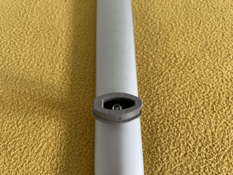

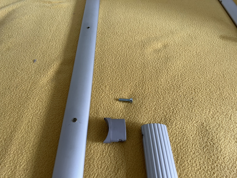

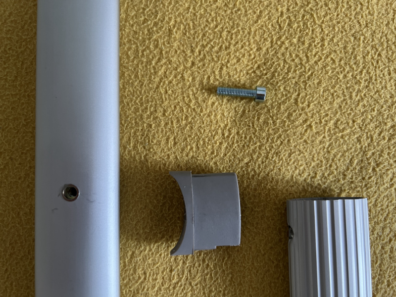

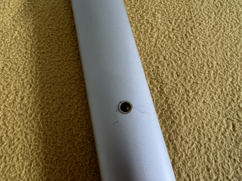

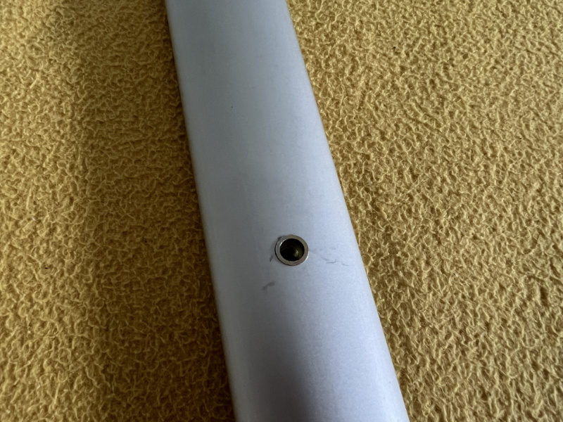

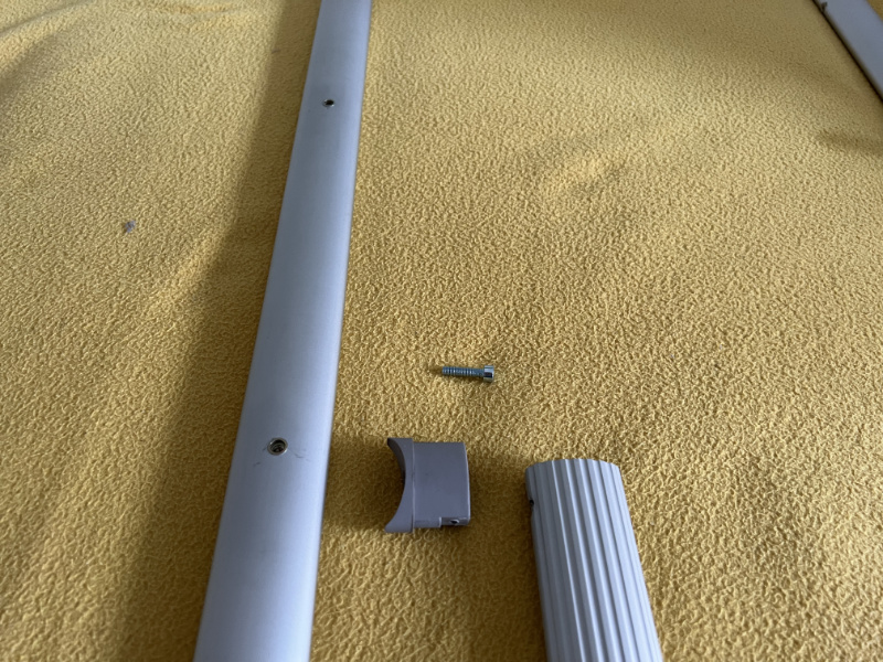

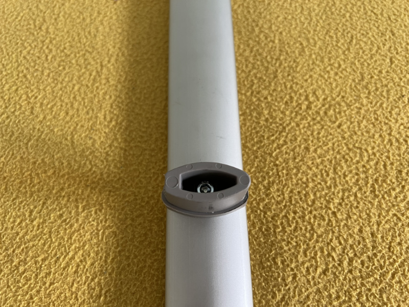

  • Hallo, danke für die Hilfe, wie man die Stufen der Leiter auseinander baut und die Anregungen für die Befestigung. Ich habe Nietmuttern (Hohlraummuttern) M5 im Baumarkt gekauft und diese an die 2 Seitenholmen vernietet. 10 Nieten M5 x 11,5mm (Länge der Niet) kosten ca. 2 Euro. Die Nietzange bekam ich von einem Freund geliehen. Die Seitenholme müssen aufgebohrt werden, entsprechend dem Nietdurchmesser (bei mir war der Durchmesser 9 mm), Bohrung entgraten und dann vernieten. Die Imbusschrauben sind M5 x 20. Der Schraubenkopf passt in die Seitenaufnahme rein. Die Lösung hält super und die Leiter wackelt nach 3 Wochen Urlaub immer noch nicht. Hier ein paar Bilder.
    Viele Grüße aus Ulm
    Hermann
    Optima V65GE, Baujahr 2015
    Gruß Hermann
    Hobby Optima V65GE, Baujahr 2015,
