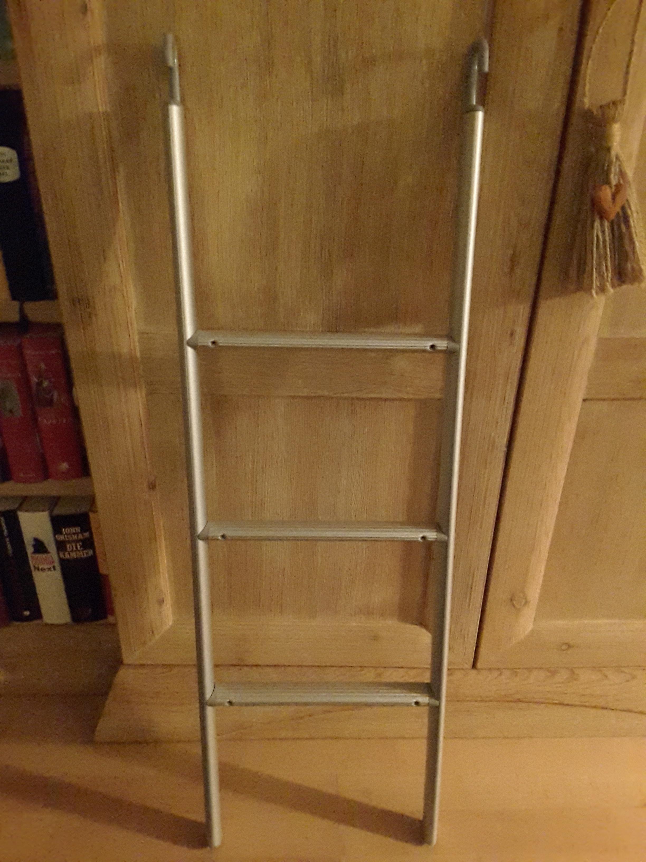

    Jetzt muss ich mich auch wieder einmal mit einer Frage an euch wenden.
    Meine Anstellleiter für die Heckbetten in meinem Siesta V65 GE Edition wackelt wie ein "Lämmerschwanz" und hat zudem defekte "Füsse".
    Die Suche nach den Schutzkappen oder sogar evtl. nach einer neuen Leiter im Internet verlief ergebnislos.
    Kann mir jemand von euch helfen, wie ich diese Leiter auseinandernehmen kann, ohne weiteren Schaden anzurichten oder kennt die Ersatzteile bzw. eine Bezugsquelle für eine baugleiche Leiter.
    Es handelt sich um eine 3 stufige Leiter von 97 cm Länge und 30 cm Breite, s. Bild.
    Vielen Dank schon einmal für eure Hilfe.

  • Mamfred, nur Mut! Es ist alles recht einfach zu zerlegen!
    Und die grobe Gewalt ist auch in diesem Fall nix...!!!
    Die verbesserte Version hält stabil seit vielen Jahren!
    Nur: Man muß es halt machen...!!!
    Die originalen Einsteck-Kappen-Füße hab ich bis heute auch noch nicht gefunden (Und auch nicht gesucht)!
    Doch wenn ich mir das Bildmateral von Ersatzfüßen ansehe dürfte es recht einfach sein
    entsprechend ähnliche Größen leicht abgeändert zu nutzen!

    es ist vollbracht..... mit Hilfe meines Sohnes habe ich die Leiter doch mit relativ viel Gewalt (siehe Handwerkergesetz § 144 von Ulf) an den Holmen auseinandergezogen und konnte die Sprossen letztendlich doch lösen. Dann war es ein leichtes die Sprossenschrauben wieder fest anzuziehen und anschliessend die Leiter wieder zu richten. Nichts wackelt mehr. Danke. :) :)
    Was jetzt noch fehlt sind neue Füsschen, nach denen ich einmal googlen muss, oder diese aus Heisskleber einfach selber machen....:whistle:

    das kannst du auch mit 2-3 Lagen Schrumpfschlauch versuchen B)
