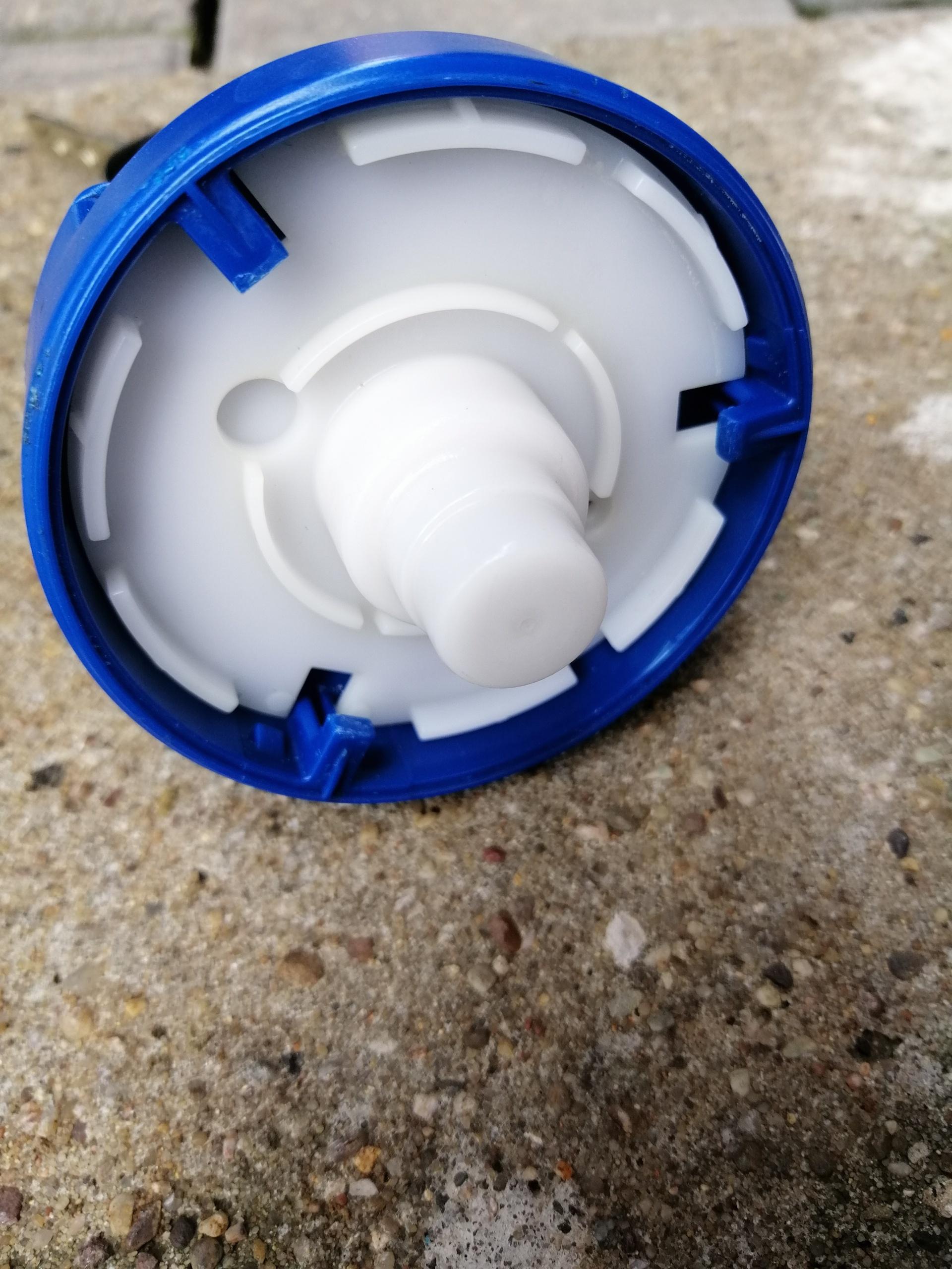

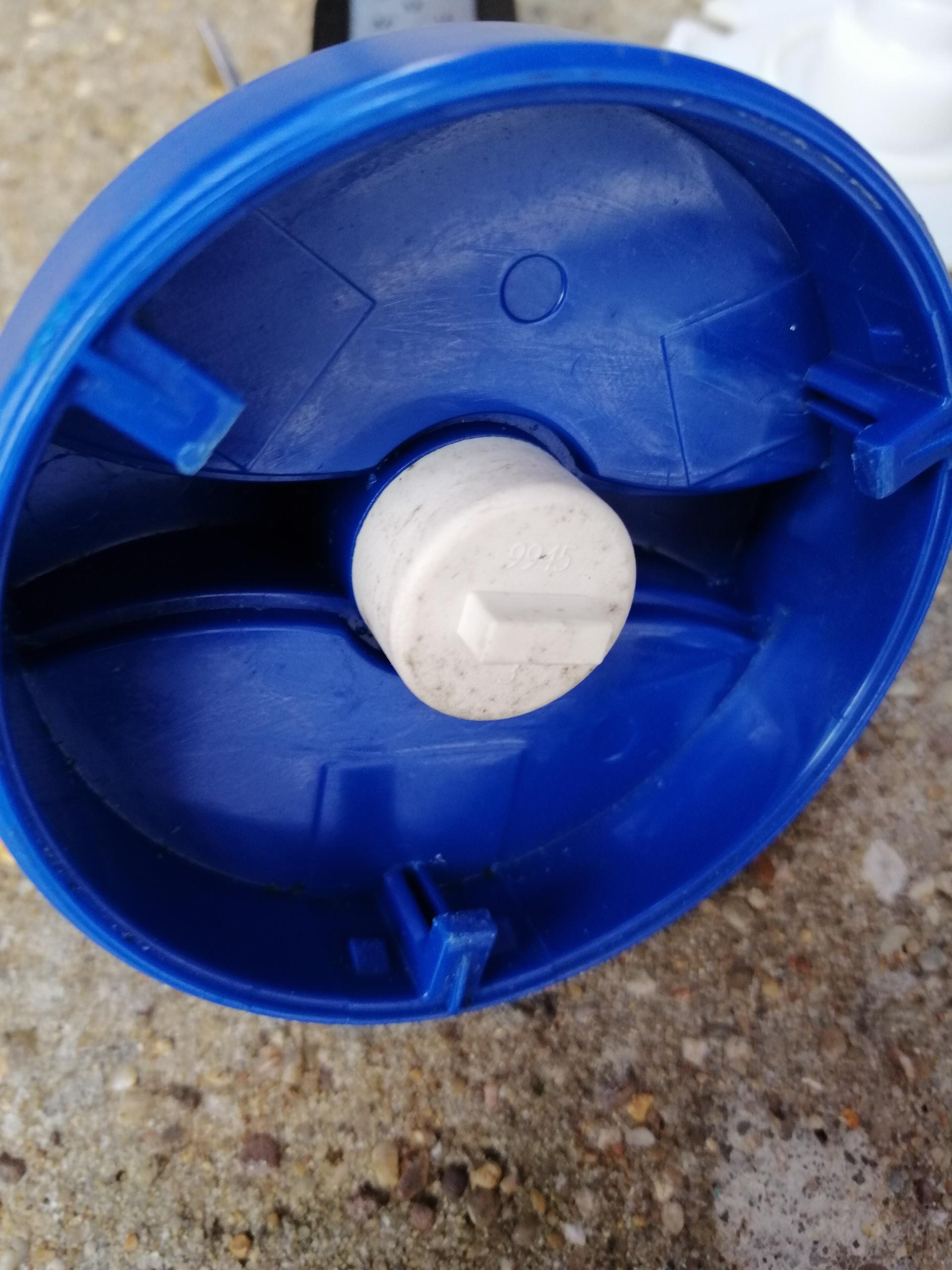

  • Moin Chris,
    hatte das Problem auch. Ursache bei mir : Der Schließzylinder war festgegammelt, drehte sich nicht mehr in der Führung
    des Deckels. Hab folgendes gemacht:
    Die Dichtung im Deckel entfernt ( leichter Job )
    Jetzt muss das weiße Teil darunter weg. Hierzu musst Du die kleinen Haltenasen ( an der Außenseite des Deckels ) überwinden.
    ( vorsichtig, mit viiiiel Gefühl )
    Darunter kommt ein Verbindungsstück zum Vorschein. Ist lose, nicht befestigt.
    Der Schließzylinder ist jetzt von hinten zugänglich.
    Gehalten wir dieser durch eine Arretierung. Geht mit einem kleinen Schraubenzieher raus.
    Und nu? Der Zylinder muss nach vorne rausgedrückt werden. ( kann spaßig werden )
    Ist der draußen dann alle Ablagerungen am Zylinder und in dem blauen Deckel entfernen. So gut dass der Zylinder wieder freigängig ist.
    Ein wenig Gleitmittel ist auch nicht verkehrt.
    Zusammenbau: Alles nur umgekehrt. Auf den richtigen Sitz des kleinen weissen Verbindungsstückes achten!
    Mein Deckel ist seit der Maßnahme wieder o.k.

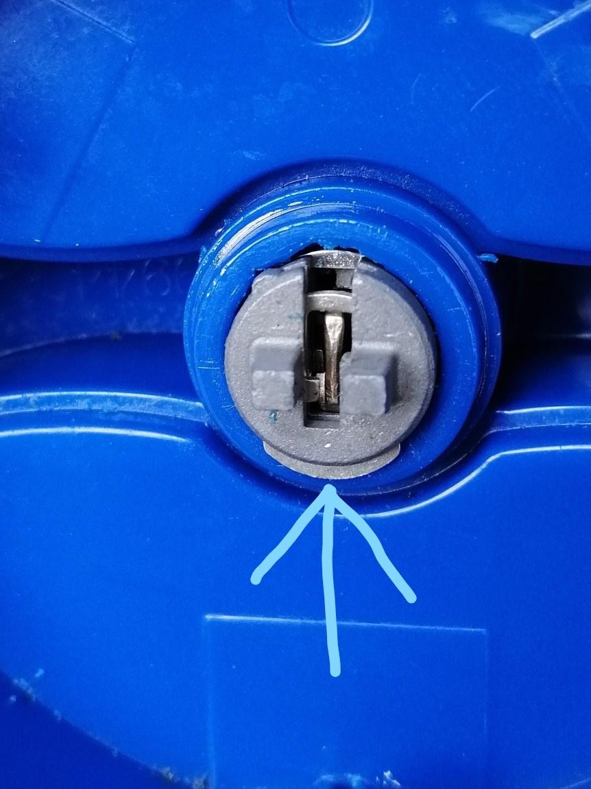

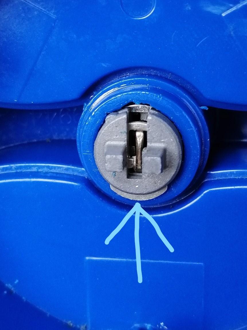

  • Hallo Zusammen,
    bei meinem Frischwassertankdeckel war es so das ich ihn nicht abschliessen konnte - d.h. der Deckel drehte nie frei egal wie ich den Schlüssel gedreht habe - er hätte also von jedem geöffnet werden können :(
    Heute habe ich den Deckel vorsichtig zerlegt - es gab einen blauen Innenring den man vorsichtig noch oben aus seiner Nut heben musste . Danach habe ich festgestellt das der Riegel/Blockierzapfen immer im Eingriff mit dem Verschluss war - er bewegte sich zwar mit dem schliessen des Schlosses auf und ab aber nicht genug um den Deckel freizugeben - der Überstand war sehr gering aber ausreichend um das Schloss zu blockieren - ich habe den Überstand (ca-0,2-0,3 mm) mit einem Drehmel abgetragen und alles peniebel gereinigt - jetzt funktioniert wieder alls einwandfrei :)
    P.S. der Deckel war übrigens vollkommen anders aufgebaut wie die Bilder von Lothar es zeigen ....scheint da ja noch diverse Modelle zu geben....
