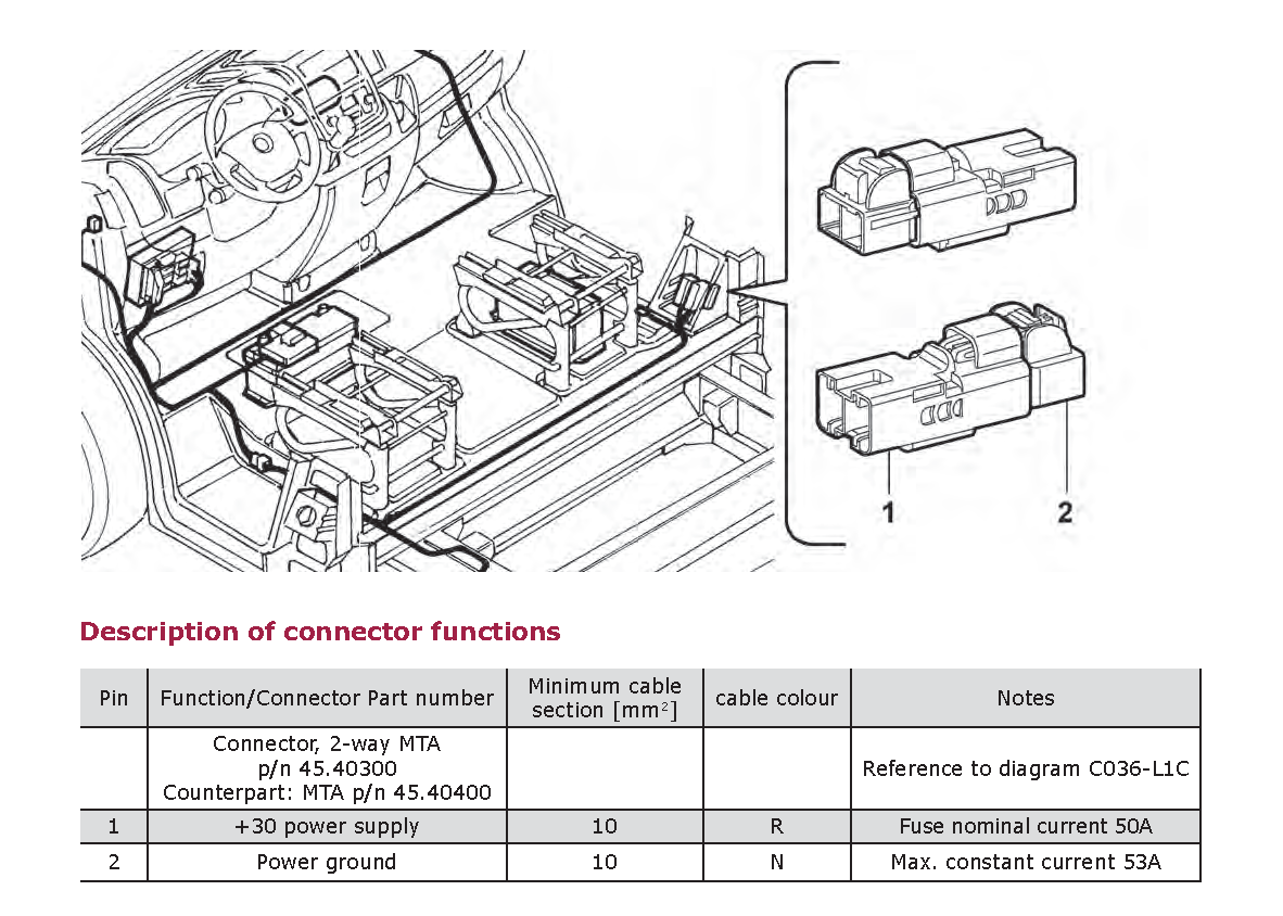

  • Denke schon.
    Schauen Sie sich das an und die mittlere Säule hinter dem Copiloten hinunter.
    Es ist möglich ... Sie werden berichten, ich warte immer noch auf meine Lieferung.
