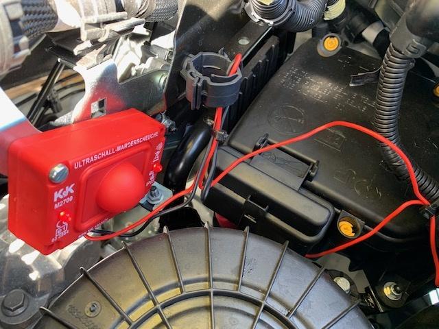

    ich habe bei unserem Wohnmobil einen Marderwarner im Motorraum einbauen lassen. Dafür war ich bei CITROËN, da ich ja nichts falsch machen wollte. Durfte dabei zusehen und stellte fest, dass es eigentlich ganz einfach ist, wenn man weiss wie und wo. Nur der Einbau hat 69€ gekostet. Das Gerät (K&K M2700) selbst hat 90€ gekostet. Nutze es seit Jahren in meinem PKW mit Erfolg.
  • Moin Frank,
    was mir beim Betrachten des Fotos Augenschmerzen bereitet, sind die von einer so genannten Fachwerkstatt verlegten "fliegenden Leitungen".
    Sorgfältiges Arbeiten an einer elektrischen Anlage stelle ich mir eigentlich anders vor ;)
    Der Funktion tut das aber natürlich keinen Abbruch. :)
    als ich das Foto sah, dachte ich, das hätte man sorgfältiger machen können.
    Nach dem Lesen des Textes hab ich an einen schlechten Scherz gedacht.
    Soviel zu unseren angeblichen Fachkräften.
    Ich weis, warum ich nicht gerne in Werkstätten gehe.

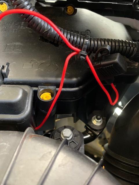

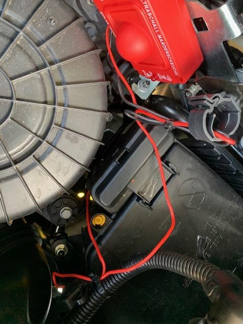

    sehr interessant, ich habe das gleiche Modell und bei uns streift auch immer wieder ein Marder umher. Ich habe mir den gleichen Marderwarner gekauft und möchte den selber einbauen. Kannst Du mir noch ein anderes Foto zur Verfügung stellen, damit ich eine bessere Übersicht über den Einbauort haben kann. Vielen Dank im voraus.
    Thomas
  • Hallo Thomas,
    dieser Marderwarner ist echt gut. Wird bei Volvo gleich mit eingebaut. Habe diesen seit 5 Jahren schon in meinem Volvo. Bisher alles super. Ich habe nochmal Bilder gemacht. Strom hat der Mechaniker aus dem schwarzen Sicherungskasten genommen. Damit Du an den Sicherungskasten kommst, musst Du den li. Scheinwerfer ausbauen. Sind 2 Schrauben. Geht alles sehr einfach. Hätte ich das vorher gewusst, hätte ich das Geld für den Einbau sparen können.
    Gruss aus Schleswig
    Frank
