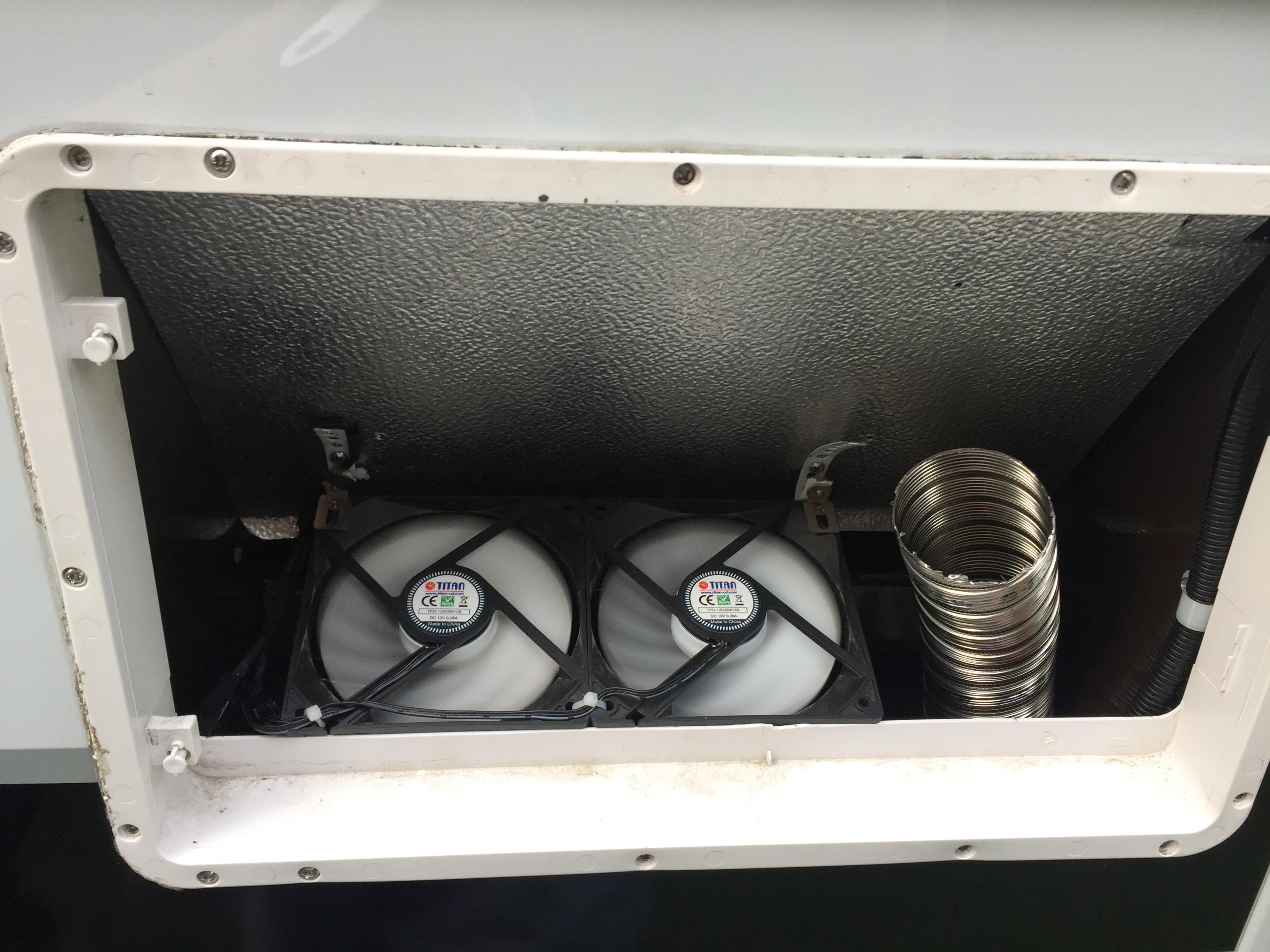

  • Hallo Forum,
    ich war zwar mit der Kühlleistung im Gasbetrieb nicht wirklich unzufrieden, die Kühlleistung bei 230V Betrieb war aber immer besser.
    Campingfreunde machten mich aufmerksam, dass die größte Kühlleistung immer bei Gasbetrieb zu erreichen wäre. Meiner Meinung, ist dafür die Abwärme der Verbrennung ursächlich die bei Lüfterbetrieb zusätzlich angesaugt und durch die Kühllamellen geleitet wird.
    Meine Lösung: die Abwärme vom Wärmetauscher weitestgehend abhalten (zusätzliches Kaminrohr, siehe Foto), und im oberen Raum ein Luftleitblech um die die warme Luft schneller nach draußen zu drücken.Ergebnis: jetzt ist die Kühlleistung im Gasbetrieb deutlich kälter als im 230 V Betrieb. Die Temperatur im Tiefkühlfach war im Schnitt immer bei -22° , in der Mittagshitze nie unter -18°. Auch der Kühlschrank, super kalt.
    LG Teo

  • Coole Lösung!
    Zusatzfrage: bei welcher Reglerstellung erreichst du die "im Schnitt -22 Grad" ?
    Volle Pulle oder irgendwo Mittelstellung?
    Die Reglerstellung war schon Volle Pulle, vor 14 Tagen hatten wir aber auch noch über 30 °C.
    Bei jetzigen Außentemperaturen erreiche ich die gleiche Kühlleistung schon bei 3/4 Reglerstellung,
    Kälter wird er aber auch bei Maxmal Einstellung nicht mehr. Möglicherweise ist die physikalische Obergrenze für ein Absorberkühlschrank, zumindest für dieser Bauform, erreicht.
    Gruß, Teo

  • Moin Hellmann,
    ich empfehle den Titan Doppellüfter. Lässt sich durch den verstellbaren Rahmen sehr gut einbauen.
    Natürlich hört man den auch, aber nach meinem Gefühl ist der weitaus leider als der Brunner.
    Wenn Du dabei bist, prüfe das obere Leitblech. Das rutscht gerne von der oberen Kante am Gitter weiter hoch und dann entsteht dort Stauwärme.
    Das Blech ist aus „hauchdünnem“ Aluminium. Ich habe das runtergezogen und festgetackert.
    Wenn man die Hand vor das Gitter hält, merkt man jetzt richtig den Luftstrom der Warmluft.
    Kühli geht bei 1/2 Stellung und Außentemperaturen von 30 Grad, locker auf 4 Grad runter (Eisfach minus 18-20).
