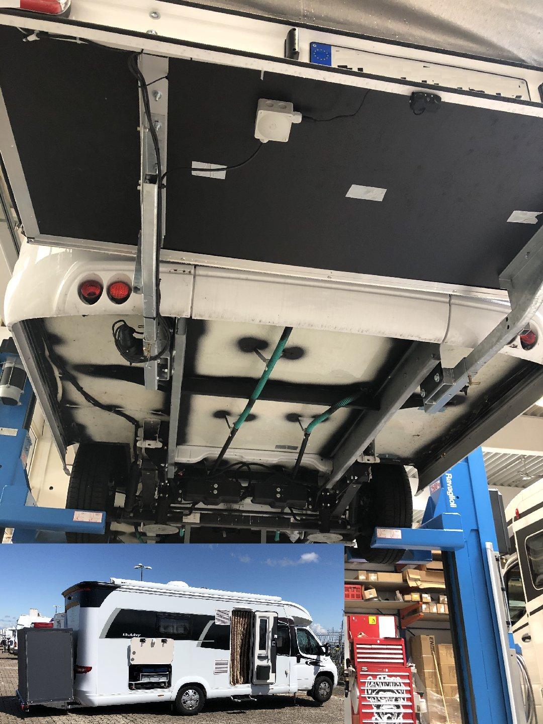

    Hier mal, wie es bei mir unterm WoMo aussieht. (ducato 4,4T Maxi)
  • Hallo Ibi schau dir deinen Plan an da ist die verbauweise sehr gut beschrieben.deine rahmenverlängerung musst du einkürzen aber dabei musst du vorsichtig sein denn der Abschluss vom Wohnmobil läuft schräg gutes schaffen .die rahmenverlängerung passt nach dem einkürzen auch in deinen Rahmen.
    Anne und Heiner ;)

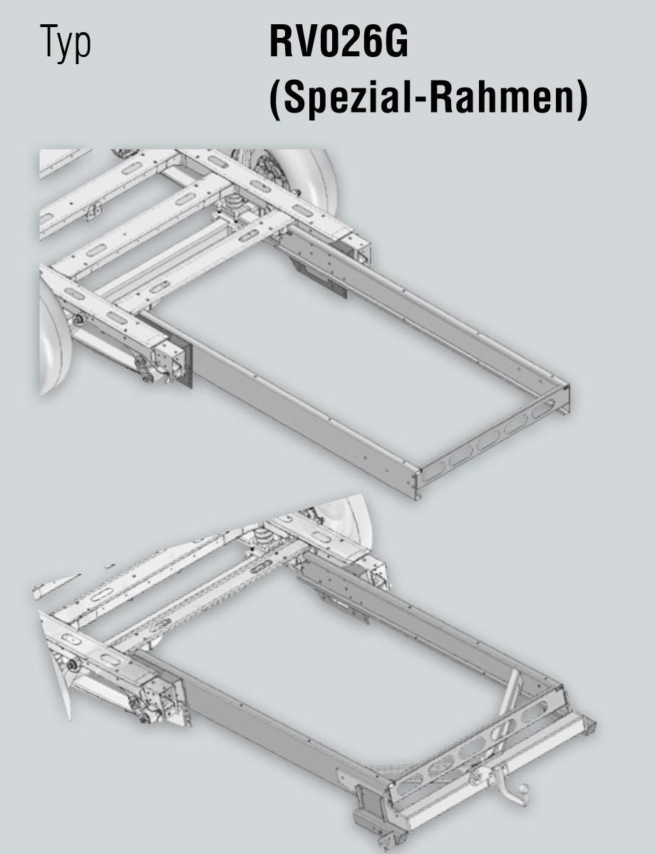

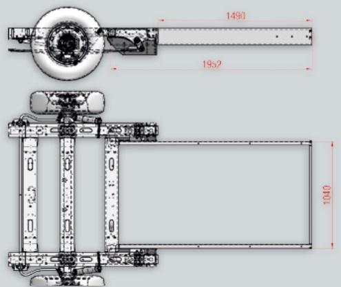

    Aber für Interessierte hier meine Recherche zu dem Hobby Optima „T70 E“ und „F“ und „T75 HF“. Im Prinzip alle mit Heckbad.
    Hier ist beim Ducato ab Ende 2016 bereits ein tragfähiger Rahmen verbaut.
    Es handelt sich um die AL-KO Fahrgestellverlängerung „RV026G Spezial-Rahmen“.
    Bei Hobby mit der Nummer „MT026G“ geführt.
    Bildquelle: www.alko-tech.com

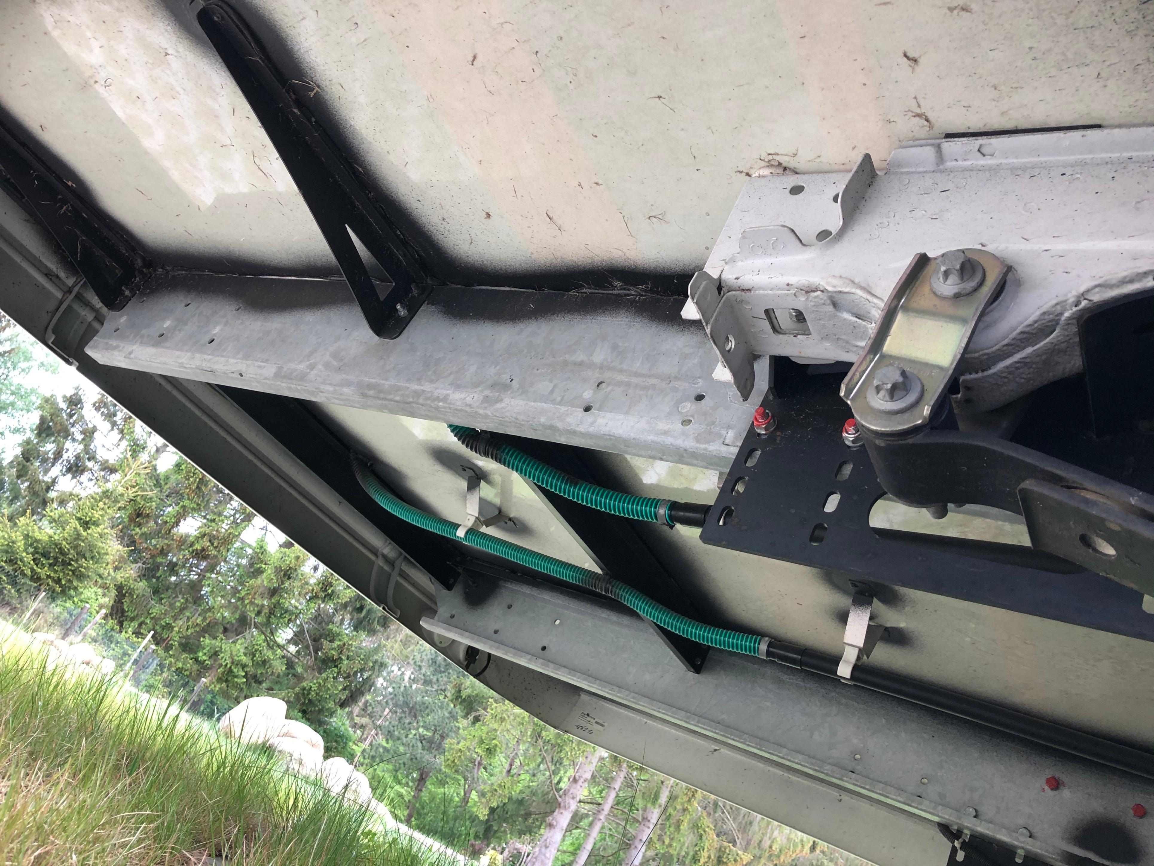

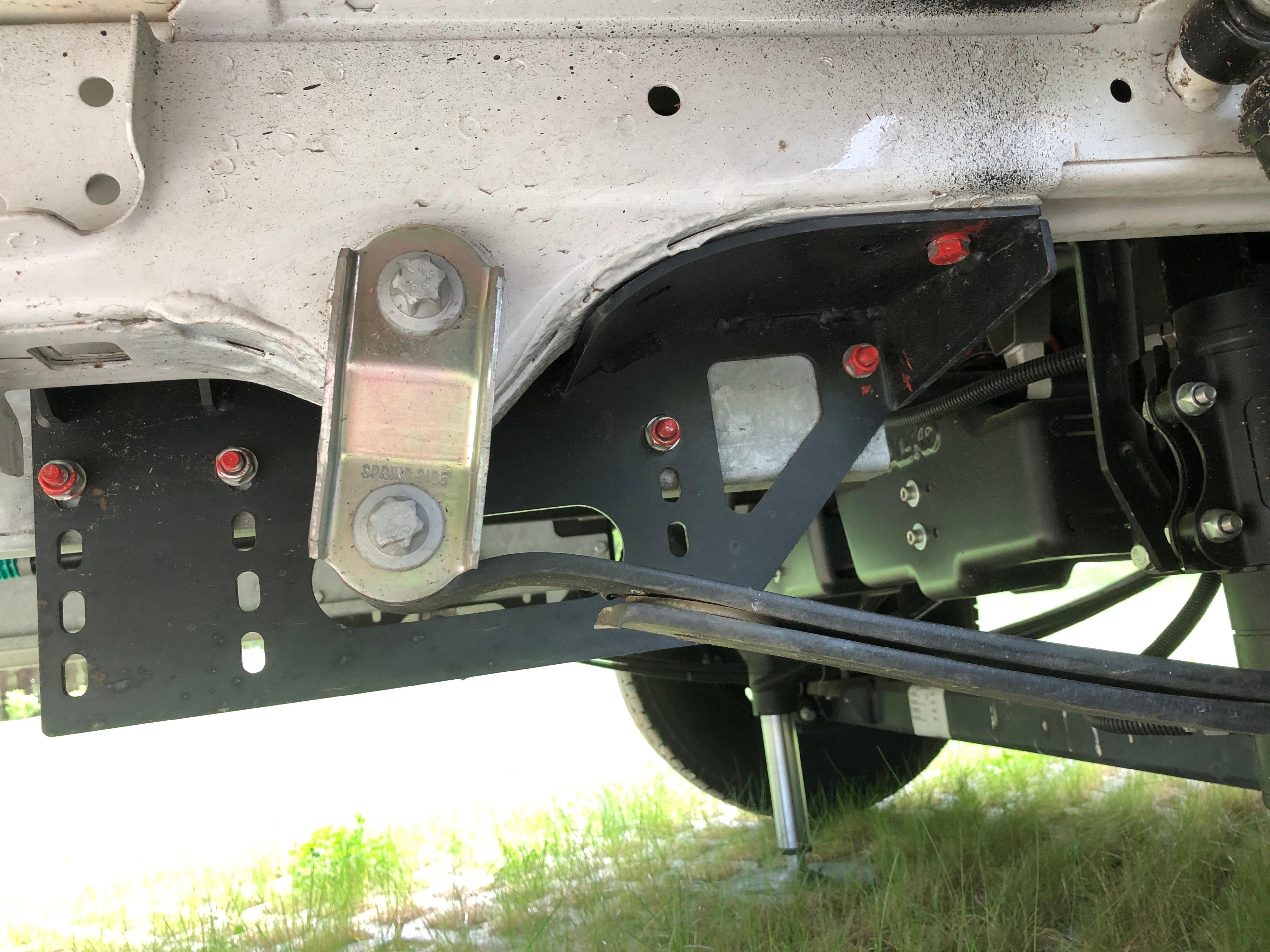

  • Hallo Ibi.
    habe dir, wie gewünscht die Fotos geschickt.
    So, wie es auf deiner letzten Zeichnung aussieht, ist es auch bei mir verbaut.
    Conny und Werner
