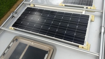

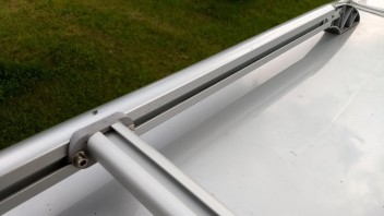

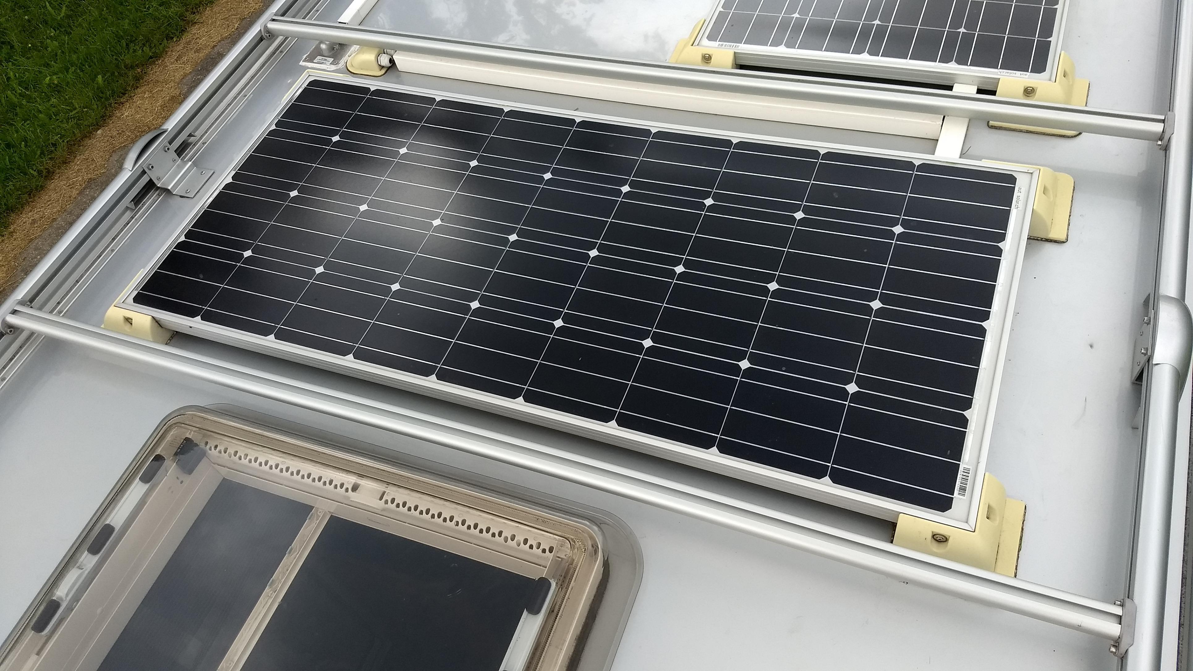

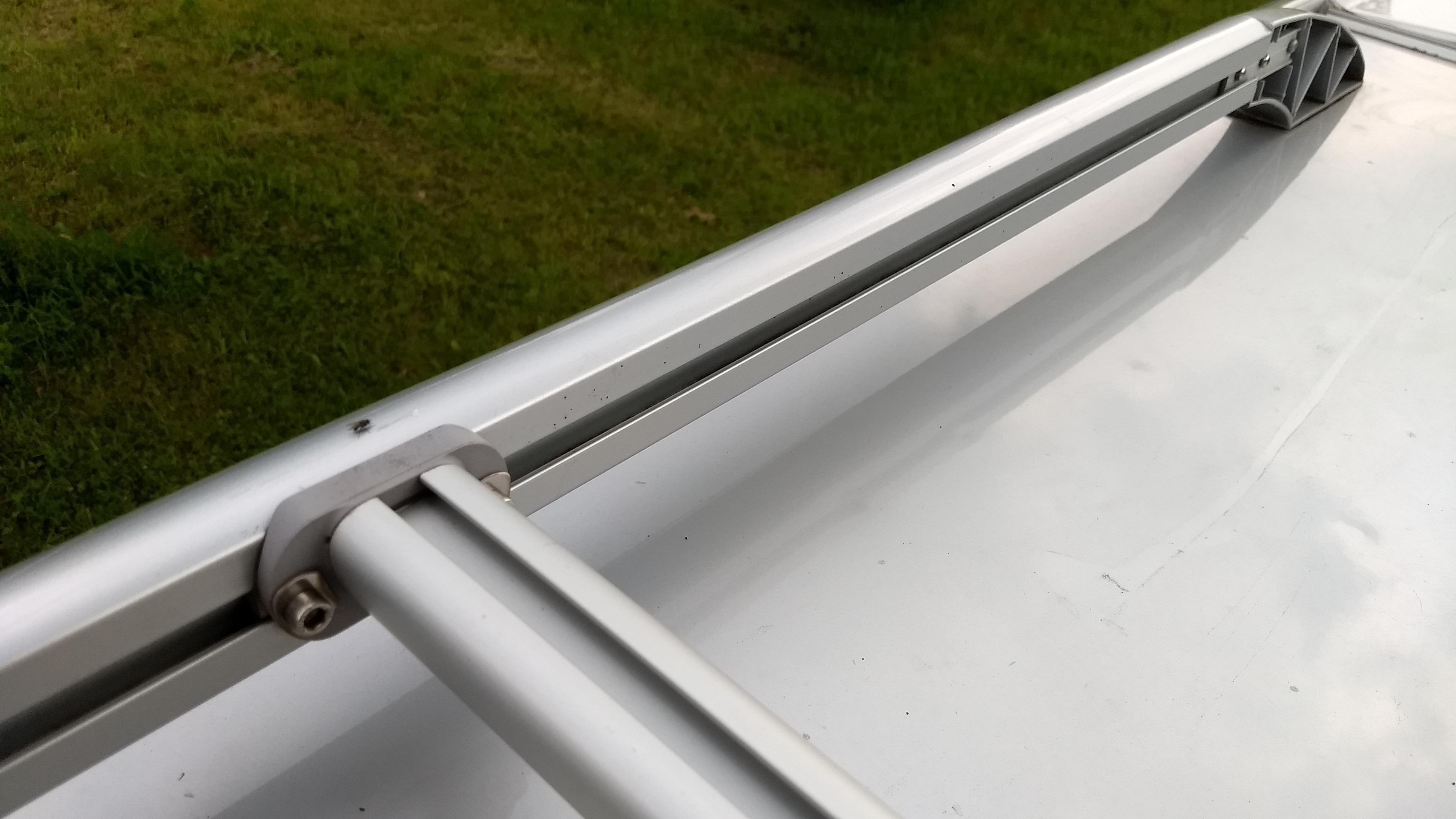

Und die zweite Frage - ich würde die Dachreling gerne nutzen - hat eine(r) von euch eine Idee wo ich die Querstreben beziehen kann - die ich gefunden habe sind max. 1,4 Meter lang..... und dat langt nicht.
(Toskana750)Hallo Thomas,
Kannst original HOBBY- Querstreben bestellen. Ich hatte drei Stück bestellt bei meinem Hobby-Händler in der Schweiz mit der FIN-Nr. Weil mein 750er und die Reeling silber ist, kamen die Streben aus Fockbek schon silber lackiert. Die kommen komplett mit Befestigungsmatetisl. Musst aber die Länge anpassen, Achtung Distanz der Reeling vorne mittig und hinten ist gleich, verjüngt sich.Gruss Conny
[quote='Toskana750','https://www.hobby-wohnmobilforum.de/forum/thread/?postID=72687#post72687']
......Musst aber die Länge anpassen, Achtung Distanz der Reeling vorne mittig und hinten ist gleich, verjüngt sich.Sorry, es sollte heissen: .....Distanzen der Reeling von vorne mittig und hinten sind NICHT gleich, verjüngen sich.
Sind noch zwei Fotos dabei.
Gruss Conny
