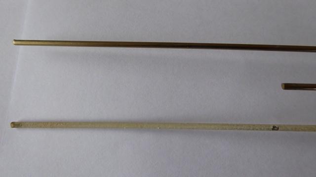

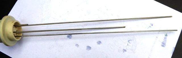

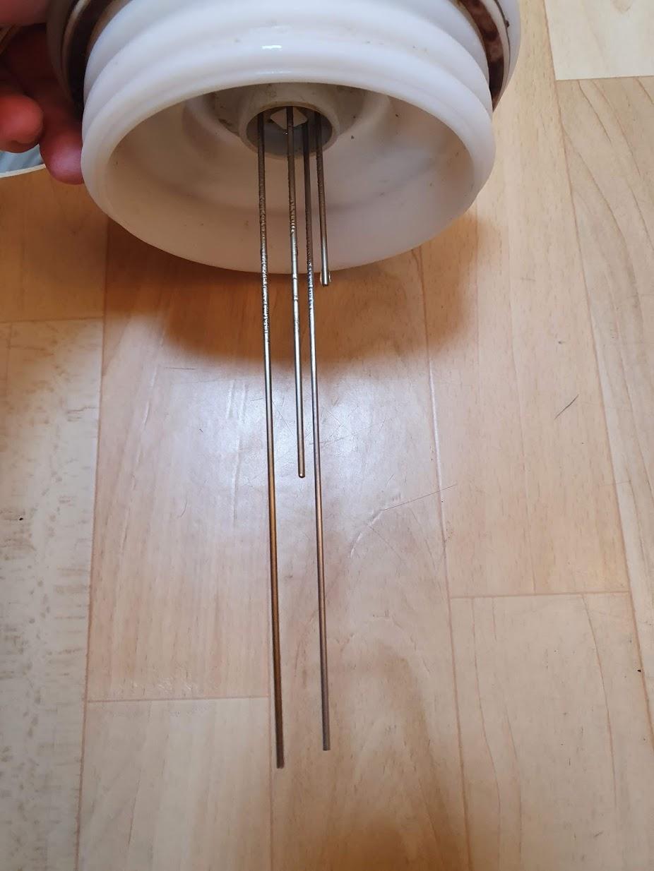

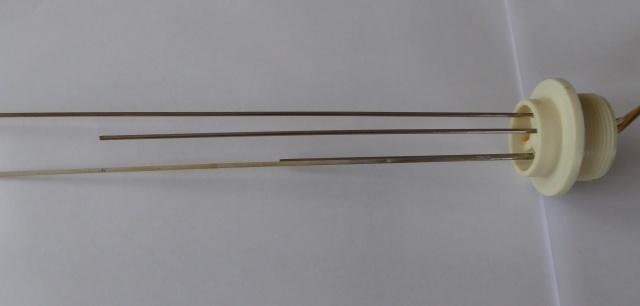

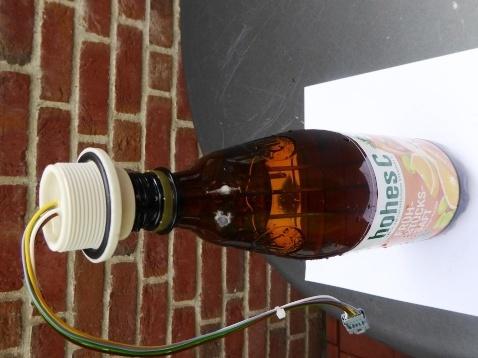

  • Moin Sir Crustulum,
    an der Masseelektrode bildet sich ein Kalkfilm der dazu führt, das die fehlerhafte Werte angezeigt werden. Das Problem ist einfach zu beheben:
    1. Sensor / Fühler ausbauen
    2. den Kalkfilm mit Hilfe von Haushaltsessig auflösen, dazu den Fühler in eine Flasche stecken, die mit Haushaltsessig ( 4% ) gefüllt ist.
    3. 12 Std. stehen lassen und herausziehen, jetzt sollte die Masseelektrode wieder blank sein, wenn nicht Vorgang wiederholen.
    4. Sensor / Fühler einbauen, Funktion überprüfen - sollte jetzt funktionieren.
    In der Anlage einige Bilder:
    Bild 1 zeigt den Sonsor / Fühler nach dem Ausbau
    Bild 2 zeigt die Masseelektrode mit der Kalkummantelung.
    Bild 4 zeigt den Reinigungserfolg nach 12 Std. in 4% Essig.
    Bild 3 zeigt den Reinigungsaufbau
    Schorsch

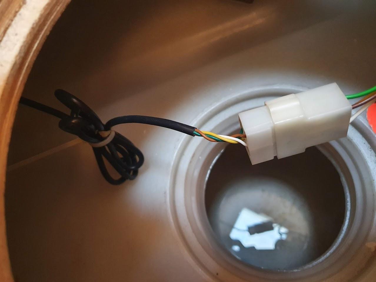

    Als nächstes habe ich die Flachsteckgehäuse (Verbindung der Sonde mit den Kabeln im Wohnmobil) ersetzt. Dies brachte keine Änderungen. An der Steckverbindung liegt es also nicht.

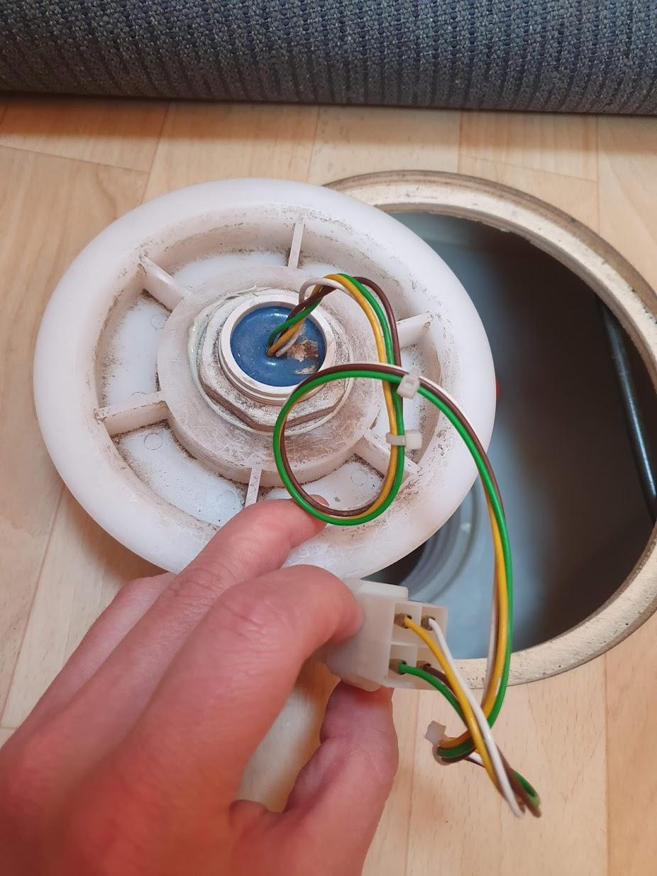

    Folglich (zumindest folgere ich das aus meinen "wissenschaftlichen" Untersuchungen) müsste irgendwo an der Sonde ein Defekt vorliegen. Da ich die Sonde aber nicht aus dem Deckel des Tankes ausgebaut bekomme (da hat mal jemand Sikaflex oder so im Übermaß verwendet) und auch nicht beschädigungsfrei zerlegt bekomme, werde ich versuchen eine neue Sonde zu organisieren und die einzubauen.
