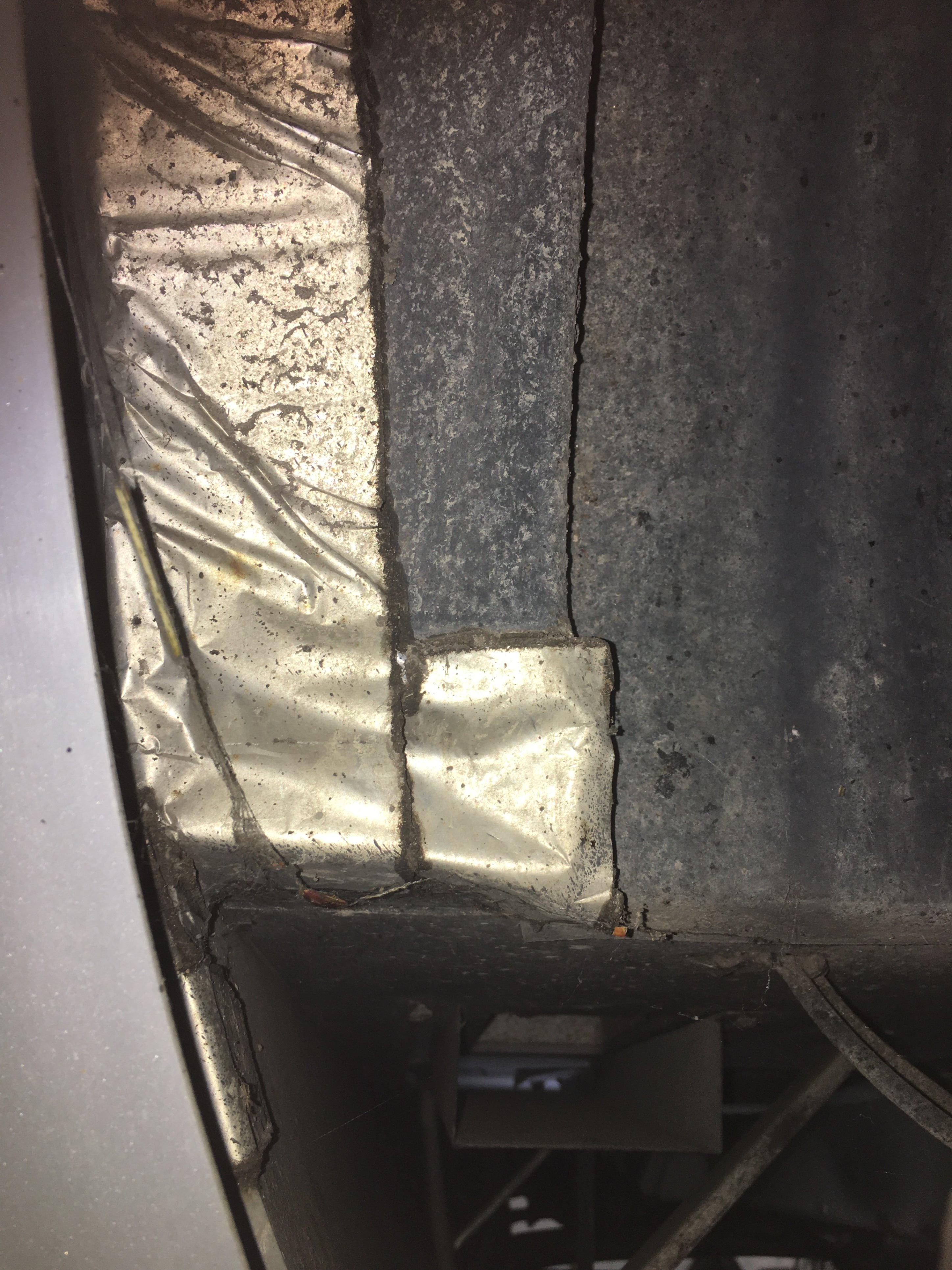

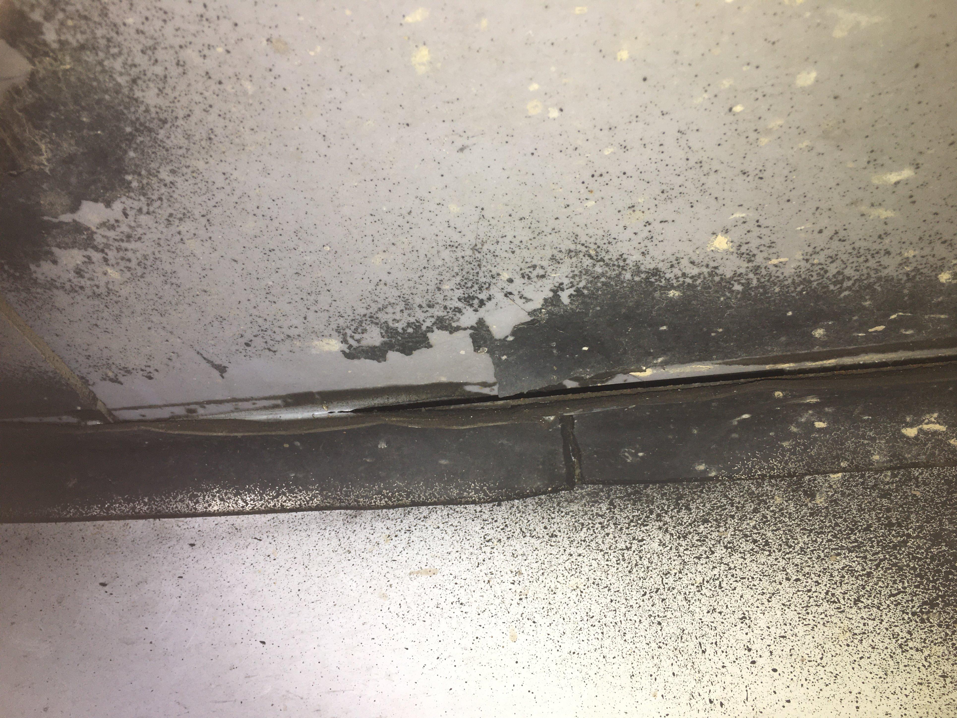

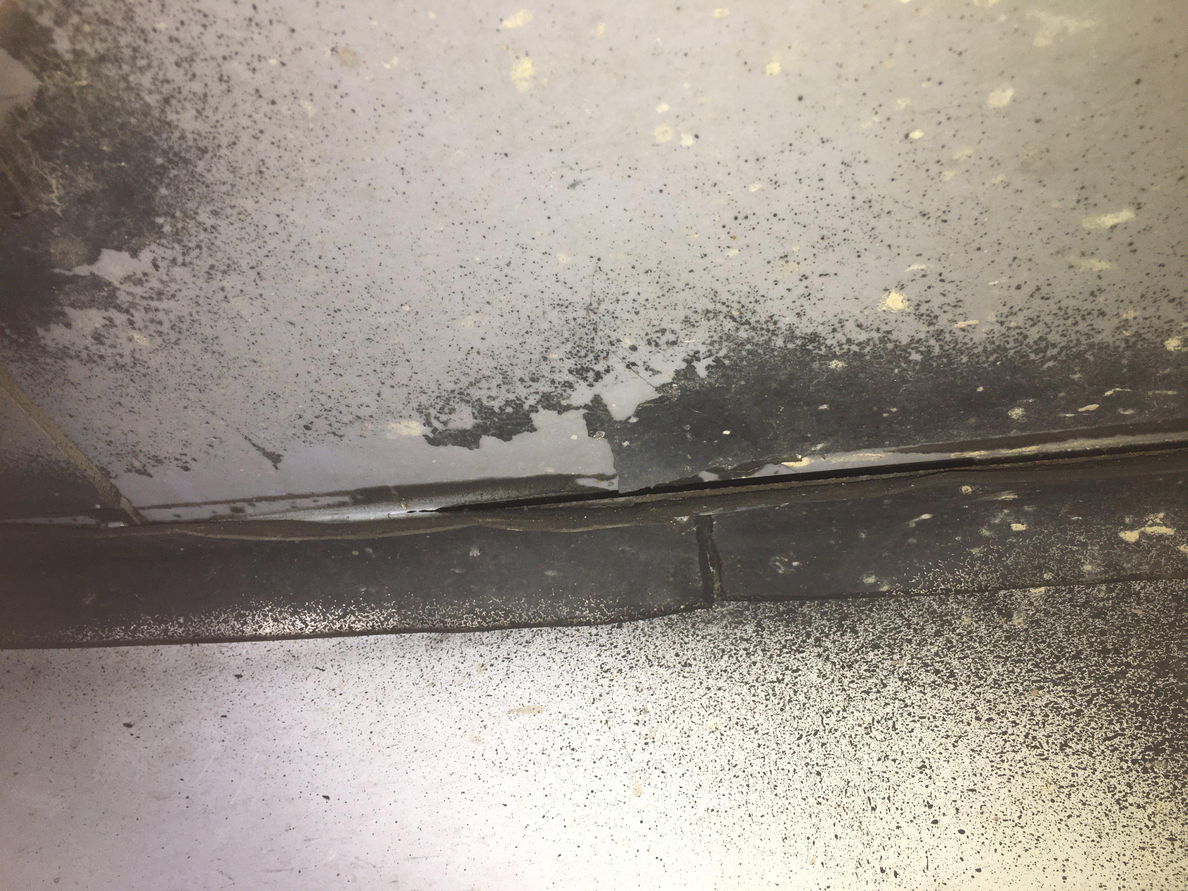

    ich habe bei mir in den Radkästen und unten längs Dichtbänder aufgeklebt.
    Die sind aus Alu mit Bitumen oder so , ca. 5 cm breit.
    Diese sind locker und ich habe Sorge das dort Wasser hinterläuft.
    Sind die original, oder hat da jemand was selbstgeklebt ?
    Wie sieht es bei Euch aus ?
    ich versuche mal Bilder einzustellen.
    Vielen Dank

    An der Innenseite längs und vor sowie hinter den Rädern, überlappt die Radschale den Unterboden. Hier sollte auf keine Fall ein Klebstreifen angebracht sein, da man sonst die Kanten nicht sehen kann. Das ist wiederum wichtig, um frühzeitig eingreifen zu können, wenn die eingebrachte Masse aus Altersgründen kaputt geht.
    Diese Kanten schützt man am besten mit Unterbodenwachs. Immer mal vorsichtig mit einem Dampfstrahler reinigen und nach dem Trocknen wieder neu einsprühen.
    Bin da sehr vorsichtig und schaue da regelmäßig nach, nachdem mir am alten 700er die linke Seite durchgefault war.
