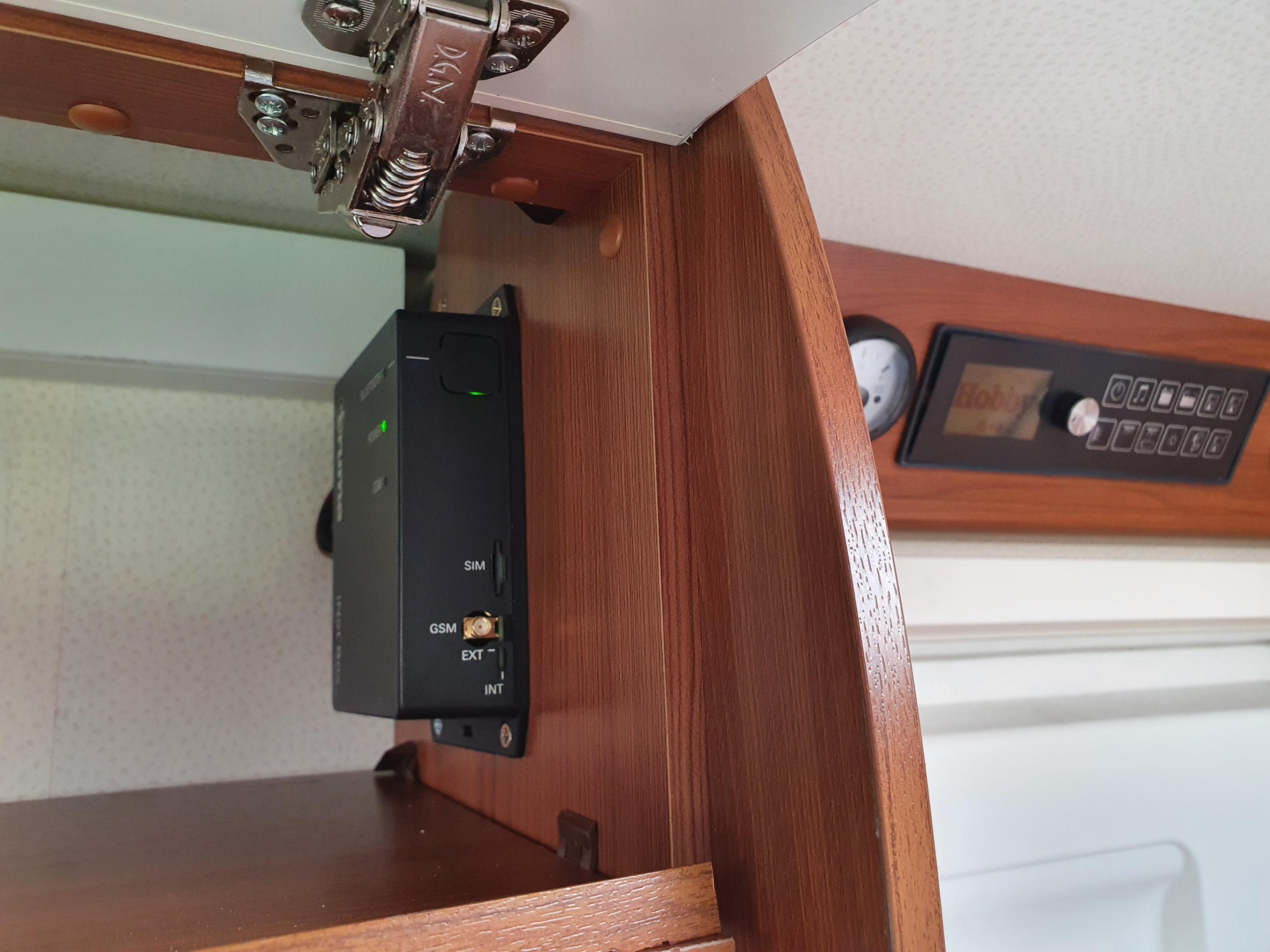

  • Hallo Andreas,
    ich kann dem Beitrag von Teo nur zustimmen.
    Ich habe die iBox auch zusammen mit dem Level Controll und alles funktioniert tadellos.
    Bei mir sitzt die Box seitlich im Oberschrank (Foto) direkt neben dem Bedienpaneel.
    Der Einbau ist problemlos, das kann man gut selber erledigen.
    Gruß Uli

  • Ich habe unsere iBox selber eingebaut bzw. angeschlossen.
    Es wird eigentlich nur das Steuerkabel von der Bedienung zur Heizung "durchgeschliffen", 12V Anschluss, fertig!
    Ich habe alles direkt an der Heizung, das war so schön bequem weil alles, inklusive 12 V, ohne Demontage vor ein lag, abgegriffen.
    Die Box selber habe ich, wegen der Abwärme der Heizung, im Schuhschrank verbaut.
    Den besten Empfang erreicht man, wenn die Box so hoch wie möglich angebracht wird. (siehe Foto von Uli)
    Ich bin diese Empfehlung nicht gefolgt und habe auch keine Nachteile feststellen können.
    Möglicherweise, wird die Reichweite via Bluetooth, außerhalb des Fahrzeuges, sich um ein paar Meter einschränken, aber damit kann ich gut leben.
    Jetzt noch eine Telefonkarte einlegen, die App runterladen und den Installationsanweisungen folgen, fertig!
    Ein Zusätzliches Kabel wird nicht benötigt.
    Gruß, Teo

  • Hallo Andreas,
    das CP Plus Bedienteil ist bei mir nur mit 1W abgesichert (an der Heizung).
    Ich habe daher ein separates und einzeln abgesichertes Kabel zur Box gelegt.
    Du kannst aber auch die 12V vom Hobby Paneel abgreifen.
    Gruß Uli
