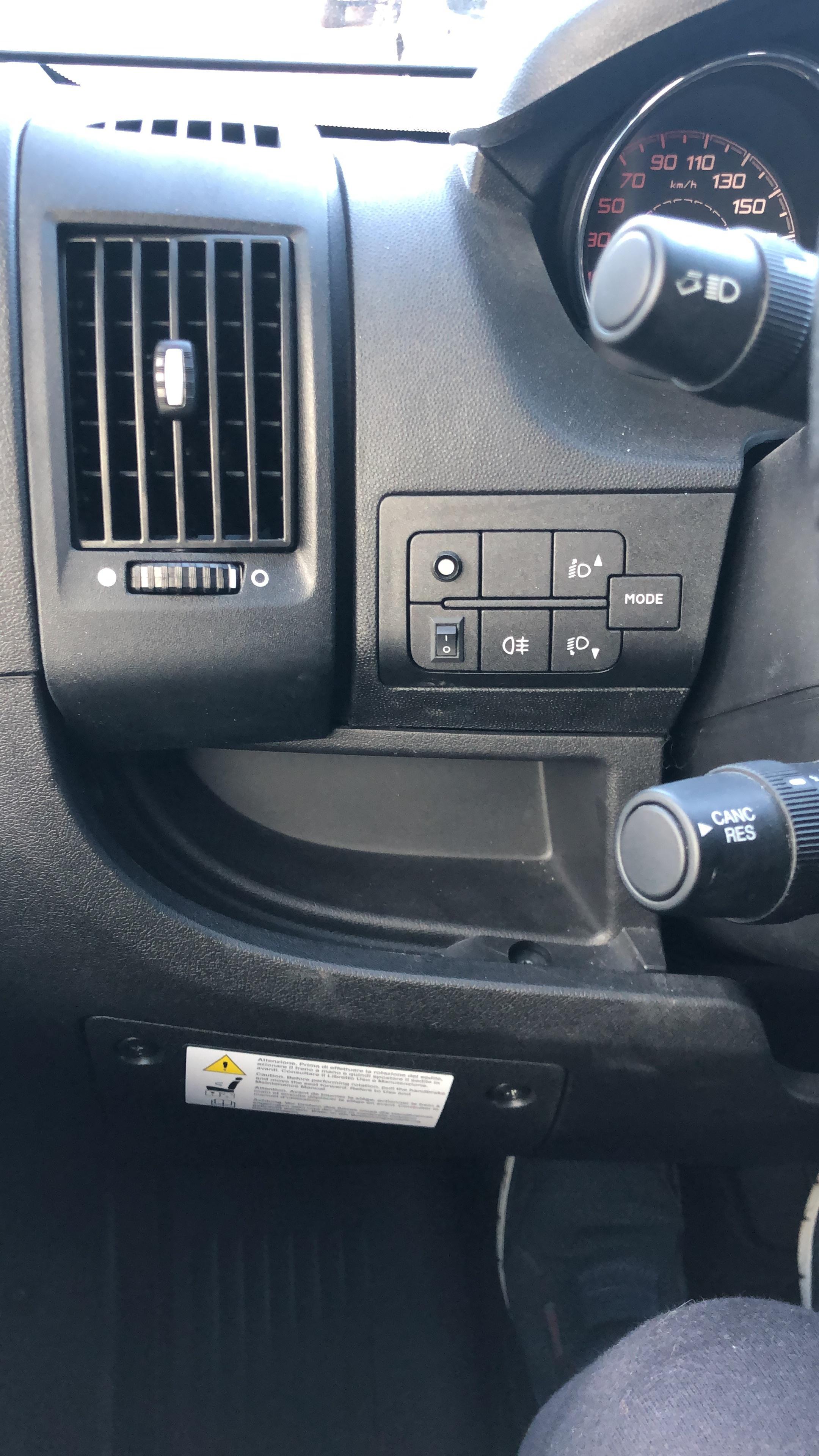

Lampe und Schalter wofür ??
  • Das ist auf jeden Fall nicht ab Fiat Werk so. Eindeutig nachgerüstet. Das kann alles sein. Selbst ohne Funktion ...
    Da wirst du wohl oder übel suchen müssen, was sich beim Einschalten verändert.
    Sorry, aber da wird es schwer Hilfe geben können. Ich würde ja sagen irgendwelche Zusatzscheinwerfer. Ich tippe aber eher es hat etwas mit dem Triebkopf zu tun, weniger mit den Aufbauten.... Viel Erfolg beim Suchen
  • Hallo Blaubär,
    laut Vorbesitzer soll das ab Werk gewesen sein.......
    Mal schauen, vielleicht hat ja noch jemand solch einen Schalter.

  • Hier kann ich mich nur Blaubär anschliessen: Versuch macht kluch.
    Grüßle
  • Getestet habe ich noch nichts.Werde ich machen.
    Radio funzt auch ohne Zündung.
    Der Schalter funzt nur mit Zündung, das weiss ich Beides schon

  • Nur bei Zündung an ? .... sehr mysteriös ....
    Das ist ein 08/15 Schalter, den die wenigsten Profis (in einer Fachwerkstatt) einbauen. Ich würde versuchen die Kabel zu verfolgen ... ja ist Mist, aber das würde mir keine Ruhe lassen.
    LG Christian
    Nachgerüstete Spiegelheizung???
    ich könnte mir vorstellen, dass das der Schalter zusätzlich für die Rückfahrkamera eingebaut wurde, um sie als Rückspiegel zu nutzen, wenn man fährt (sie also nicht durch den Rückwärtsgang aktiviert ist).
    Warum die dann noch eine Kontrollleuchte hat, erschließt sich mit allerdings nicht.

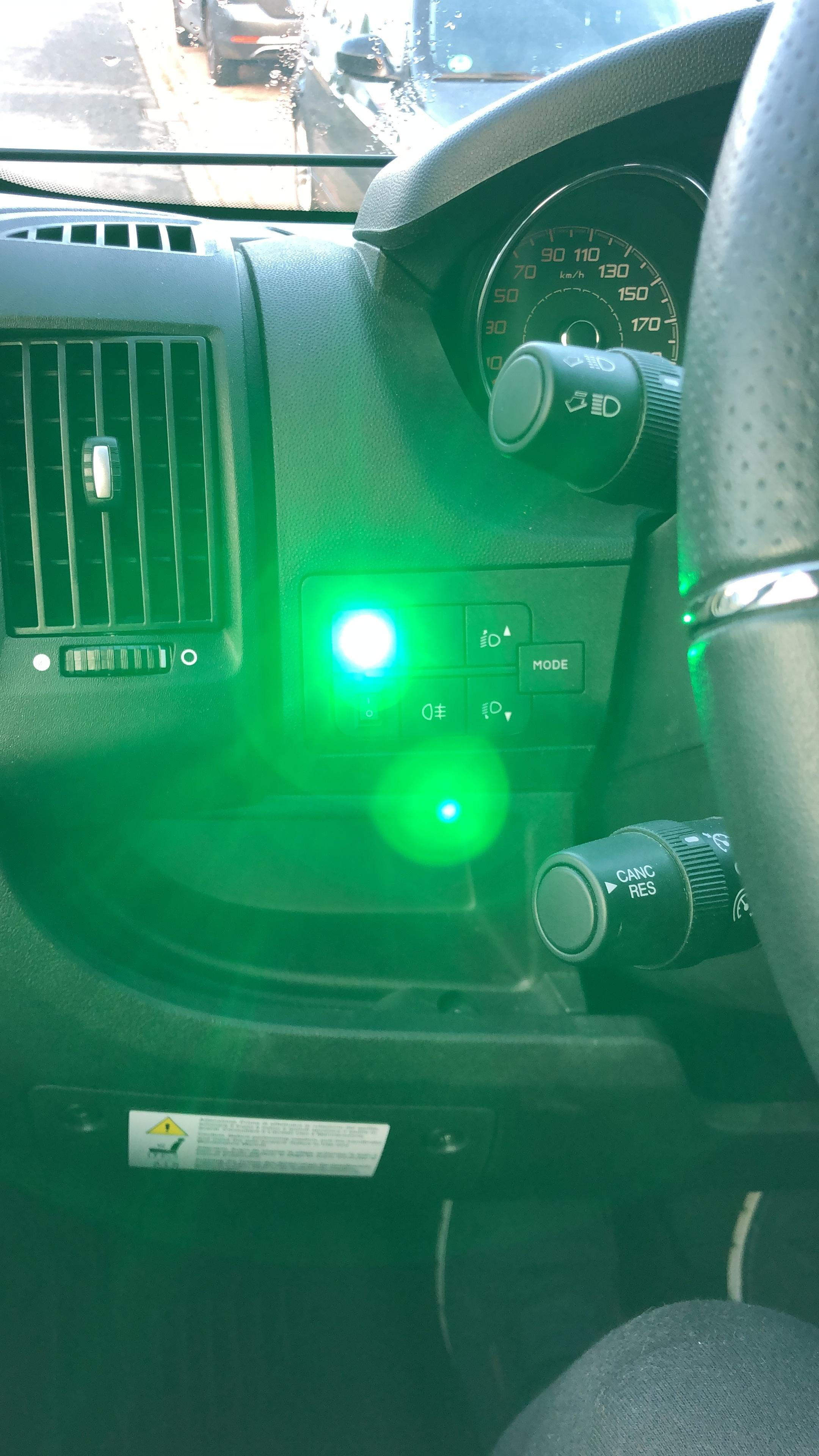

  • ERLEDIGT!!
    Vielen Dank allen für die Antworten.
    Heute Abend im dunkeln mal getestet. Es sind Zusatzscheinwerfer vorne. Evtl sind das Nebelscheinwerfer. Leider funzt der linke nicht. Werde es überprüfen lassen.

  • Glückwunsch zur erfolgreichen Suche.
    Na da ist doch sicher nur eine Glühlampe defekt. Die kann man doch sicher selbst wechseln. Scheinbar sind die Nebelscheinwerfer in die Originalaufnahmen nachgerüstet worden.

  • Danke, so sehe ich das auch. Laut Bestellung sind es Nebelscheinwerfer. Hat mich nur gewundert, dass diese einen extra Schalter mit ziemlich heller, grüner Kontrollleuchte hat.

  • Die grüne Kontrolle ist vorgeschrieben (hinten wäre gelb). Warum die aber die Stärke eines Lasers hat erschliesst sich mir nicht.
