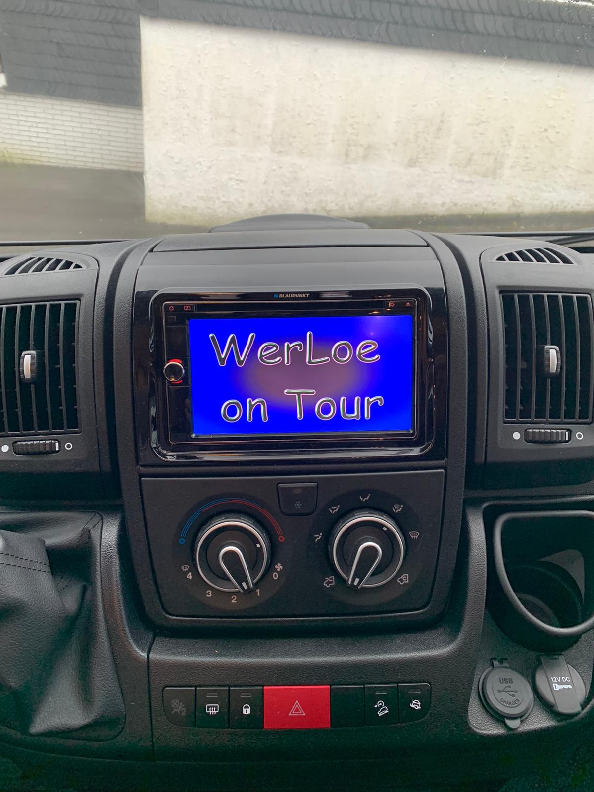

Blaupunkt Camper DAB gepimpt

  • Endlich habe ich die Zeit gefunden, die Anleitung zu schreiben.
    Hier der Link für die benötigten Dateien.
    Ich wünsche euch viel Erfolg und über eine Resonanz von Euch würden wir uns freuen.

    gefällt mir recht gut. Würde ich gerne mal in unserem Fahrzeug ausprobieren, wenn dieses von der Werkstatt zurück ist.
    Kurze Frage: In unserm A55 ist ein anderes Blaupunktradio verbaut. Bezieht sich eure Beschreibung nur auf ein bestimmtes Modell, oder sollte diese in jedem Blaupunktradio umsetzbar sein?

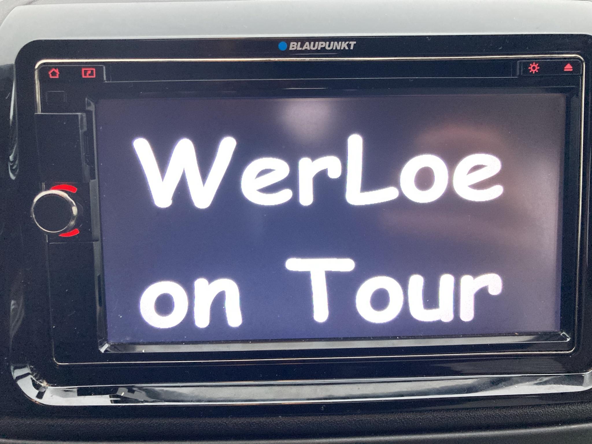

    Hallo WerLoe,
    ich glaub´, ich bin irgendwo falsch abgebogen :( : ich finde die "32bit.dat"-Datei nicht; wo muss ich suchen :unsure: ?

    Hallo Andreas,
    Das einfachste wird es sein, wenn du über Blaupunkt das Firmware Update runter lädst und dabei schaust, ob da die Datei „ Backcar.mrf „ vorhanden ist. Wenn ja, sollte es ohne Problem funktionieren.

  • Hallo WerLoe,
    Du ich habe nochmal nachgeschaut im Ordner: Blaupunkt Logo / ResV1.2 findest du die entsprechende Datei sie heißt: 32bit.bat . Diese benötigst du.

  • Jetzt hat alles geklappt. Nochmals: DANKE!
    Noch eine letzte Frage: wie kann ich bei Bedarf den Auslieferungszustand wieder herstellen?
