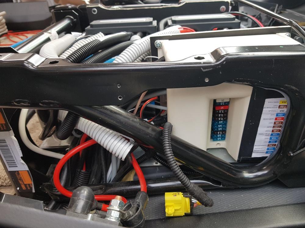

    Ich finde es übrigens erschreckend, wie nachlässig die Elektroinstallation seitens des Herstellers bzw. auch des Händlers verarbeitet wurde.
    Da stehen spitze Blechschrauben gefährlich nahe an ungeschützten Kabeln. Das Anschlusskabel der Solaranlage ist bestimmt einen guten Meter zu lange. Das legt man einfach in Schlaufen dazu. An die Sicherungen des EBL kommt man wie gesagt gar nicht hin ohne Sitzausbau.

    nun habe ich mein Projekt "Ausbau der Elektroinstallation" (vorerst) erfolgreich abgeschlossen.
    Das beinhaltet:
    - 2. Wohnraumbatterie und Verlegung beider Batterien unter den Fahrersitz
    - geänderte Positionierung des EBL, so dass ich von der Seitenklappe an die Sicherungen komme(wobei die Entnahme einer Sicherung immer noch ziemlich schwierig ist, da man mit keinem Werkzeug so richtig dran kommt. Hat da einer einen Tip?)

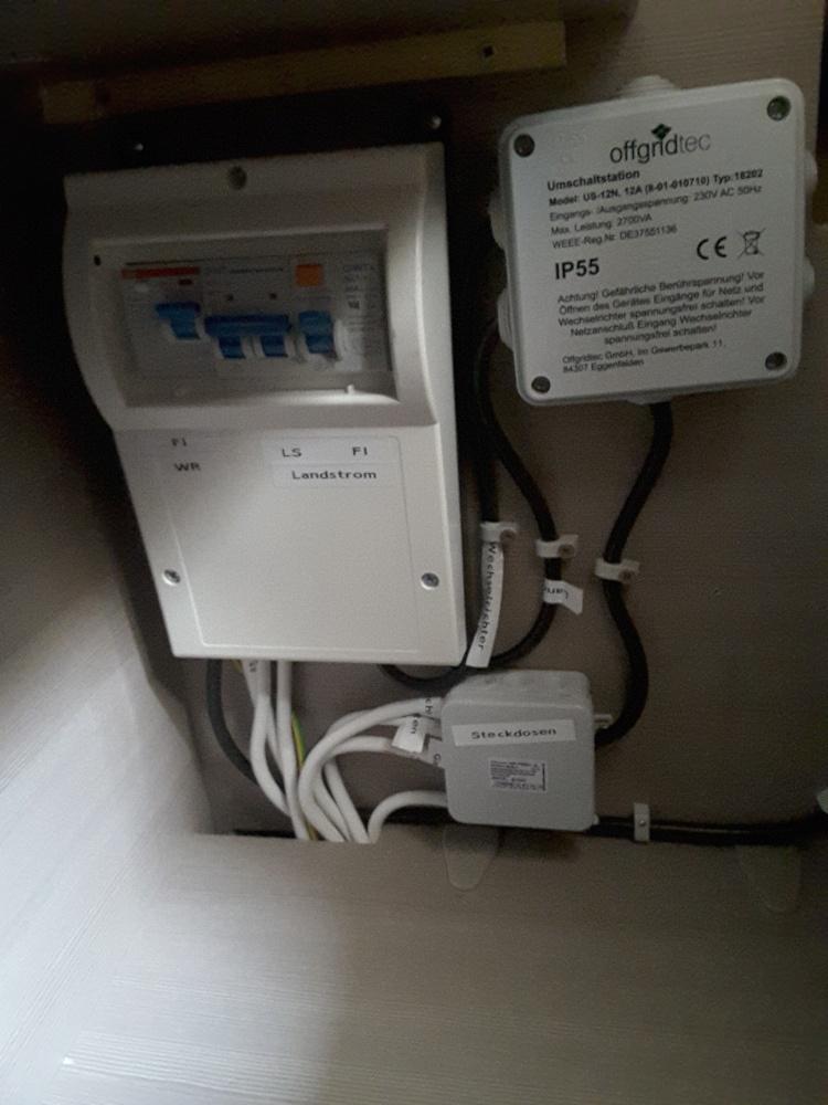

    - 1000 Watt Wechselrichter zu installieren
    (habe von ursprünglich 1500 Watt reduziert, da 1000 Watt für unsere Bedürfnisse ausreichen)
    Diesen nutze ich über die vorhandenen Steckdosen über eine
    - Netzvorrangschaltung.

    Das Schwierigste war, die ganze Vekabelung, speziell von Fahrer- zu Beifahrersitz und vom Wechselrichter unterm Beifahrersitz nach hinten zum 230V-Kasten.
