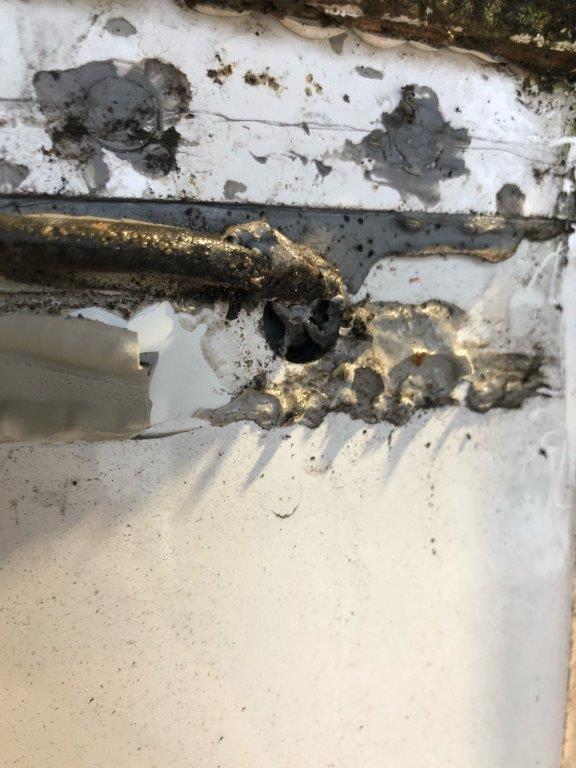

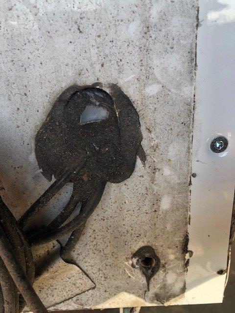

    Unseren "A55 Siesta de Luxe" (Du merkst, wir haben uns immer noch für keinen Namen entschieden) wird wohl noch bis Ende Februar in der Werkstatt sein.
    Wie schon kürzlich erwähnt, war der letze Dichtigkeitstest im Dezember negativ ausgefallen und ich habe das Fahrzeug gleich dort gelassen.
    Da die Firma aber kürzlich schon das gleiche Fahrzeug mit einem nassem Boden hatten, haben die gleich mal auch bei unserem A55 genauer hingeschaut,
    Und in der Tat war auch bei unserem Fahrzeug der Boden nass, Liege wohl an einer Kabeldurchführung!?
    Von Hobby kam mittlerweile auch schon die Freigabe zur Reparatur! Vielleicht solltest Du beim nächsten Dichtigkeitskest auch mal darauf achten oder hinweisen.
    Habe leider kein Bildmaterial, sondern muß mich auf die Aussagen der Werkstatt verlassen.
    Also wichtig: Immer schön den Dichtigkeitstest machen, besonders in der Garantiezeit, evtl. aber auch darüber hinaus?

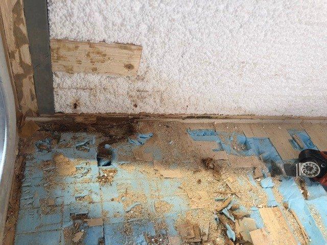

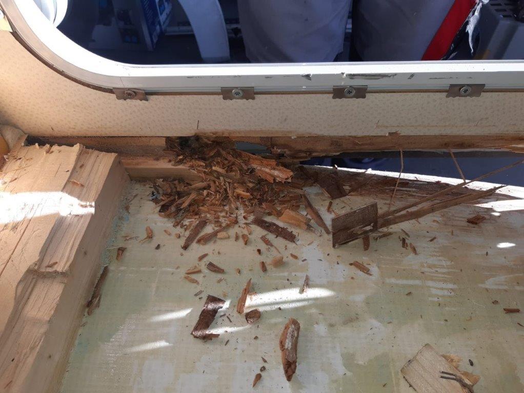

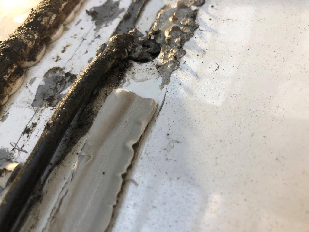

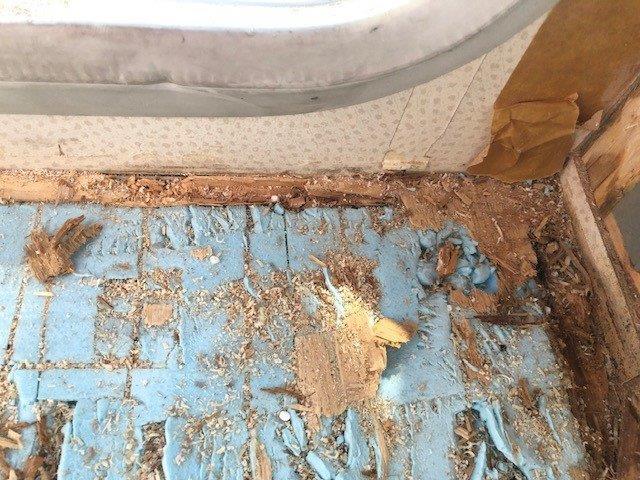

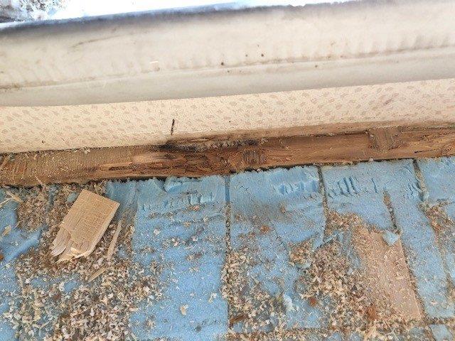

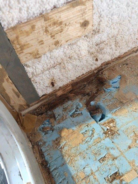

  • Hi Thomas,
    die Überprüfung hinscihtlich Feuchtigkeit hat allein den Heckbereich betroffen. Nachdem unser A55 (Baujahr 2017) jetzt über 1 Monat in der Werkstatt stand, konnte ich heute das Fahrzeug auch wieder abgeholen.Ich habe mal angefragt, ob auch Fotos exisitieren? Die Werkstatt war so freundlich und hat mir kurz danach einige Bilder per Mail zukommen lassen, die ich hier beifügen kann, sollte es technisch klappen.
    Ehrlich gesagt bin ich schon etwas erschrocken, als ich die Aufnahmen gesehen habe. Aber jetzt ist wenigsten alles wieder rapariert und abgedichtet. Auch kein muffliger Geruch!
    Ich frage mich gerade, ob es nicht Sinn macht, sich selbst so ein Feuchtigkeitsmeßgerät zu besorgen oder würdet ihr den Dichtigkeitstest auch weiterhin (nach der 5- Jahresgarantie) durch eine Fachwerksatt durchführen lassen?
    Schönen Abend!
    Andreas
  • Hallo Andreas,
    das sieht aber schon eftig aus. Hat die Werkstatt auch eine Vermutung, wo das Wasser herkam?
    Bei meinem hatte ich das an der großen Hecktür (rechts) auch. Wasser war nach Regen u.ä. drin, konnte aber nicht wirklich gefunden werden. Haben dann den Türrahmen komplett raus und neu eingedichtet, danach war Ruhe. Fusboden muss ich aber auch nochmal extra betrachten, kommt mir etwas weich vor. Jetzt habe ich bei Nutzung des Mobils maximal Kondensationswasser an der inneren Türdichtung bei frostigem Wetter. Muss das halt ab und zu aufwischen oder ein Wasserentfeuchter reinstellen.

  • Hi Thomas,
    vom Wasserschaden war ich völlig überracht. In 2019 hatte ich den Dichtigkeitstest hier in Franken bei einem (neuen) Hobby- Vertragspartner machen lassen.Bin der Meinung, dass dieser Dichtigkeitstest nicht so gründlich durchgeführt wurde!? So wurde z.B. auch die Meldung an Hobby über die durchgeführte Dichtigkeitsprüfung vergessen! Nebenbei verlangte dieser Hobby- Vertragspartner mehr als das Doppelte, was ich das Jahr zuvor gezahlt hatte!?
    Aus diesen Gründen habe ich es vorgezogen, wieder zu dem Vertragspartner zu fahren, der 2018 den ersten Dichtigkeitstest unseres A55 durchgeführt hatte und bei dem ich auch in der Werkstatt selbst bei der Prüfung zusehen durfte. Aufgrund der Corona- Lage war das Zuschauen im Dezember leider nicht möglich.
    Den genauen Zusammmenhang, wie das Wasser ins Fahrzeug eintreten konnte, kann ich selbst nicht erklären. Dafür zitiere ich Dir kurz aus der Email, die ich bekommen habe:
    "... Wir haben uns im Nachhinein ihr Fahrzeug noch genauer angeschaut, da wir vor kurzem das gleiche Fahrzeug da hatten! Hier war hinten rechts auch der Boden nass, (auch eine Kabeldurchführung) was nicht messbar ist da genau dort eine Aluleiste befestigt ist und das ist auch leider bei ihrem Fahrzeug der Fall! Wir konnten vor unserem Betriebsurlaub noch mit Hobby den Fall klären und Hobby hat uns die Zusage zur Reparatur bereits erteilt!..."
    Gruß,
    Andreas
  • Hallo Thomas,
    kannst du bitte abkären um welche Kabeldurchführung es sich da handeln soll? die bilder sind wenig hilfreich.
