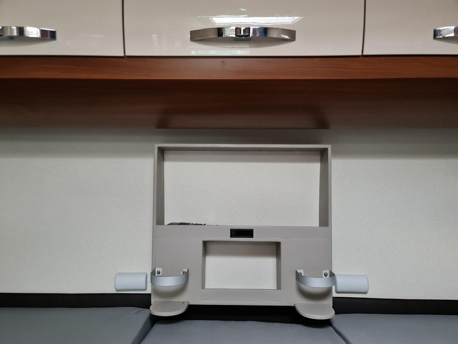

  • Hallo liebe Hobby Freunde,
    anbei ein Fotos meines Bett-Regals.
    Das besteht aus Sperrholz und ist, so neutral wie möglich, in Beige lackiert.
    Es hat Fächer, die man von vorne erreicht und unten auch welche, die zur Bettseite offen sind (für Taschentücher, Ohropax und ähnliches.
    Vorne habe ich noch zwei Flaschenhalter für den nächtlichen Durst angebracht.
    Außerdem ist noch eine kleine Digitaluhr eingebaut (die aktuell stromlos ist und daher nichts anzeigt.
    Die Gesamttiefe des Regals ist unten ca. 10 cm, oben wird's schmaler.
    Gruß Uli

  • UliJ
    Die Kontruktion gefällt mir schon gut und gibt Inspiration zum eigen Werk, welches noch wsrten muss.
    Hast Du es an die Heckwand verschraubt?
    Gruß Marco

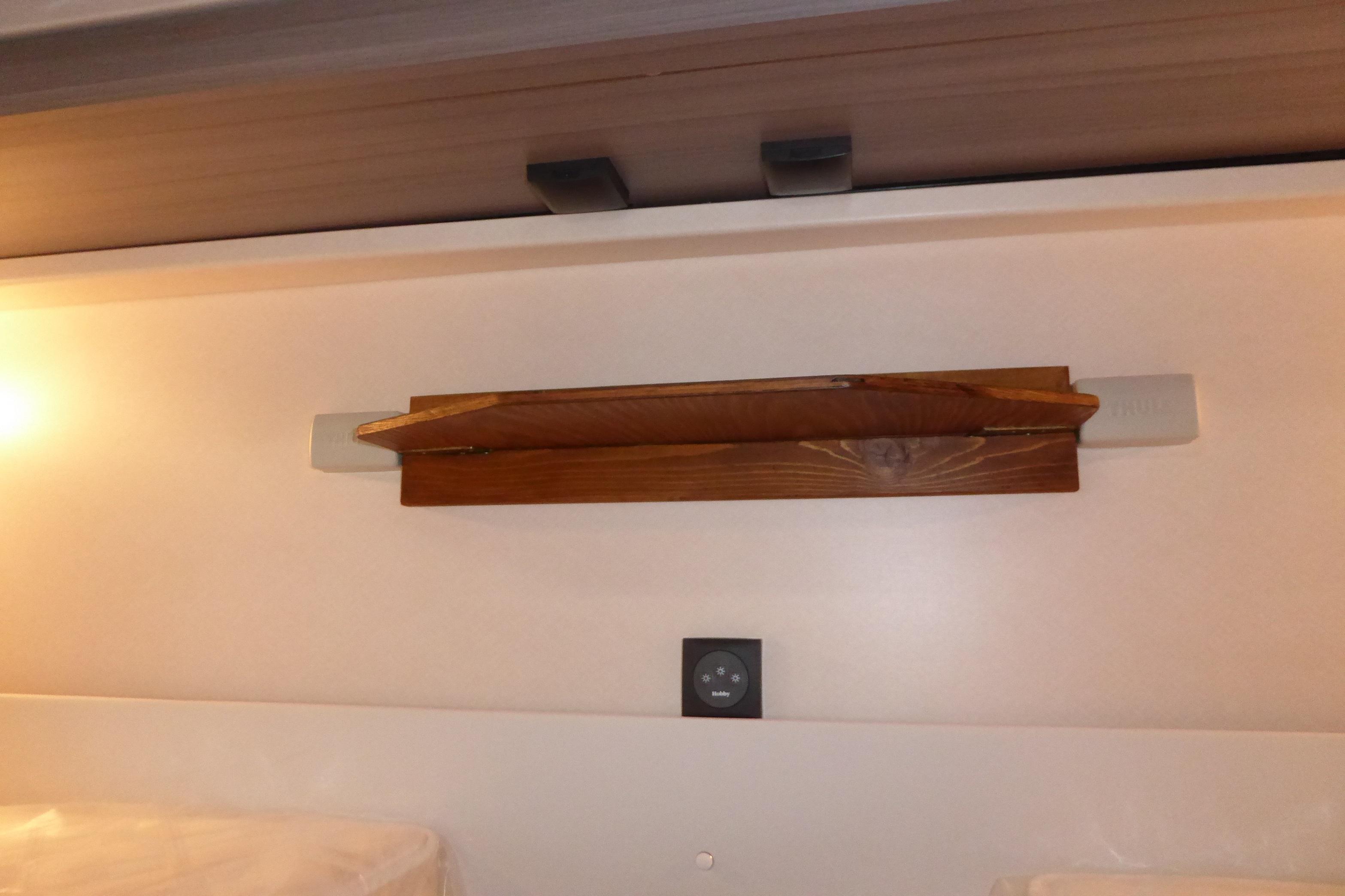

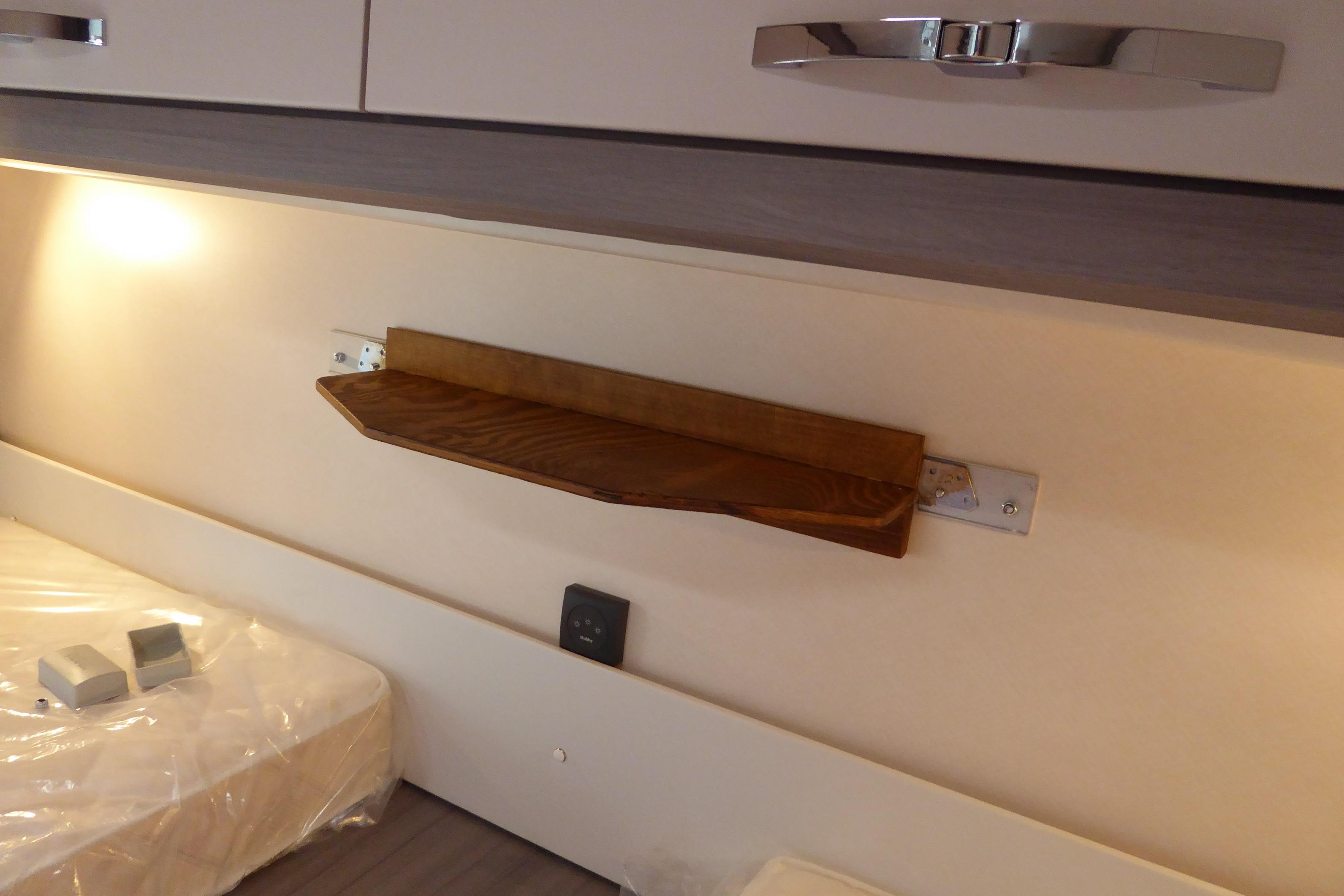

  • Inzwischen steht der on tour edition vor der Tür und es kann mit kleinen Anbauten begonnen werden.
    Da unser Fahrradträger recht hoch an der Rückwand montiert ist, musste dies irgendwie genutzt werden und in einem lowbudget Versuch entstand eine Ablage in der an Fettenwinkel die Ablage geschraubt wurde.
    Bin auch froh, dass wir uns die Zusatzsteckdosen mittig in den Oberschrank haben setzen lassen. Nun können dort prima Handy oder eBook geladen werden
    Gruß Marco

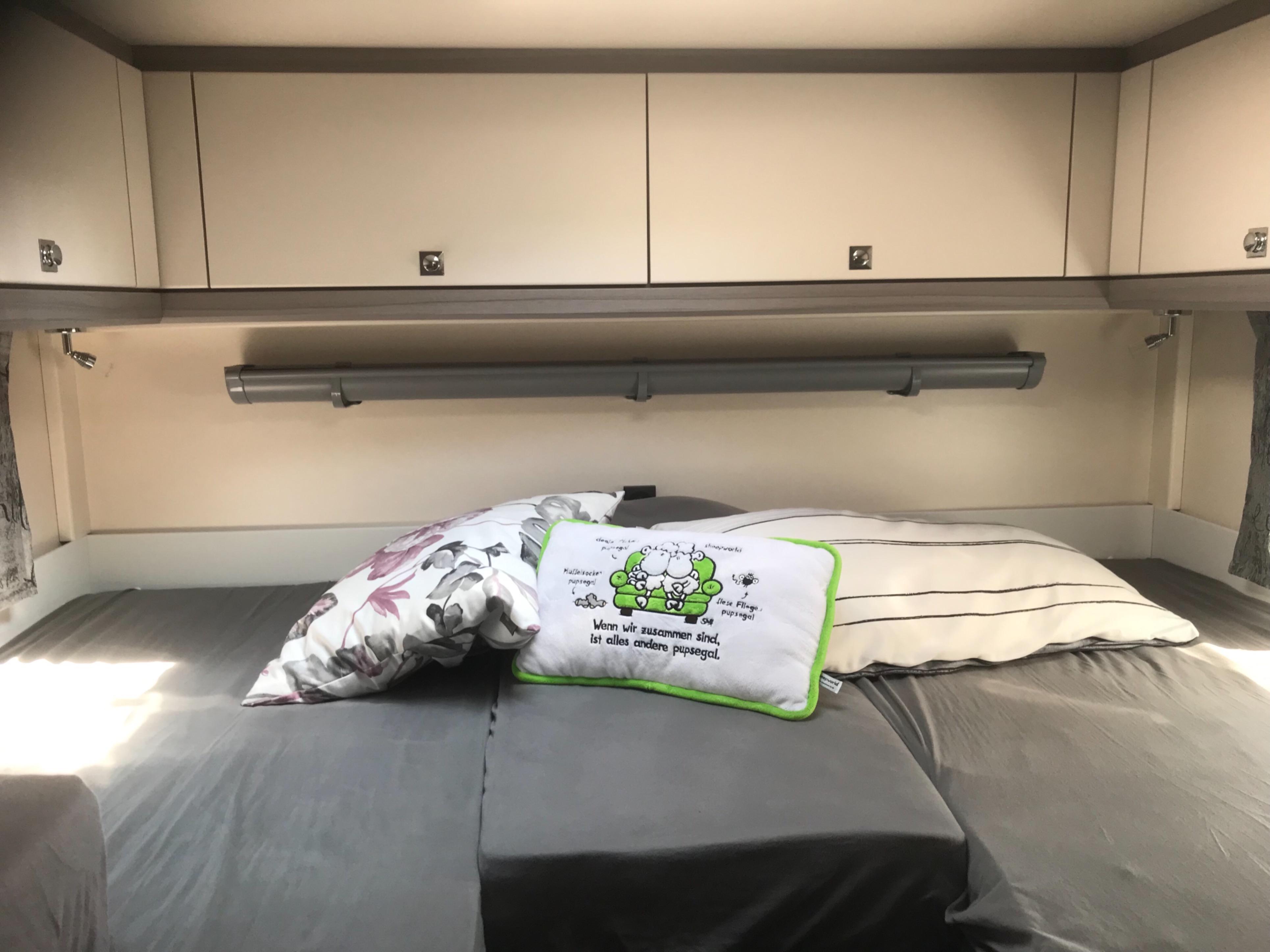

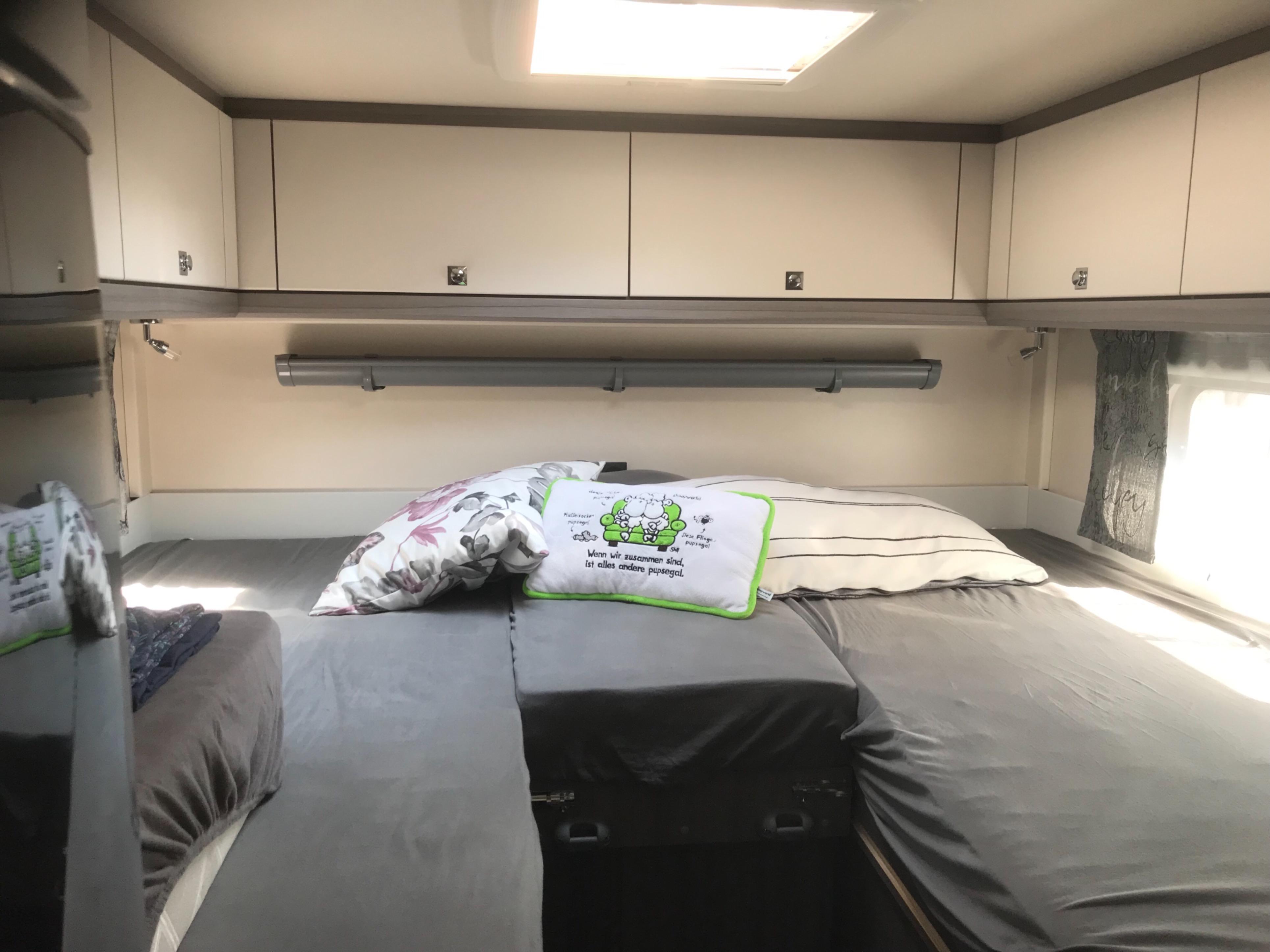

  • Hallo Marco,
    bin seit Heute hier im Forum angemeldet und schaue mich gerade mal ein bisschen um und bin dabei auf
    diesen Beitrag gestoßen. Ich habe das Problem ganz einfach mit einer 75er grauen Kunststoffdachrinne
    aus dem Baumarkt gelöst. Günstig, flexibel wenn man mal gegenkommt und farblich einfach genial.
    1.4 m Länge haben meine Frau und ich gewählt und mit drei Rinnenhalter an der Rückwand befestigt.
    Sieht im ersten Moment etwas ungewöhnlich aus, aber es ist super praktisch. Optisch wird die Rinne nach
    und nach noch verschönert.

  • Bobbel,
    Ideen muss man haben, ungewöhnlich aber einfach Klasse Möglichkeit
    Gruß Marco
