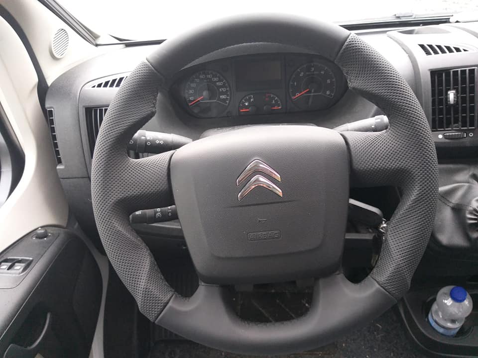

  • Schau mal unter: https://leder-lenkrad.de/marken/fiat
    dann siehst du das die Preise von deinen Händler m.E. viel zu teuer sind.
    Habe auch im Bekanntenkreis nur gutes gesehen

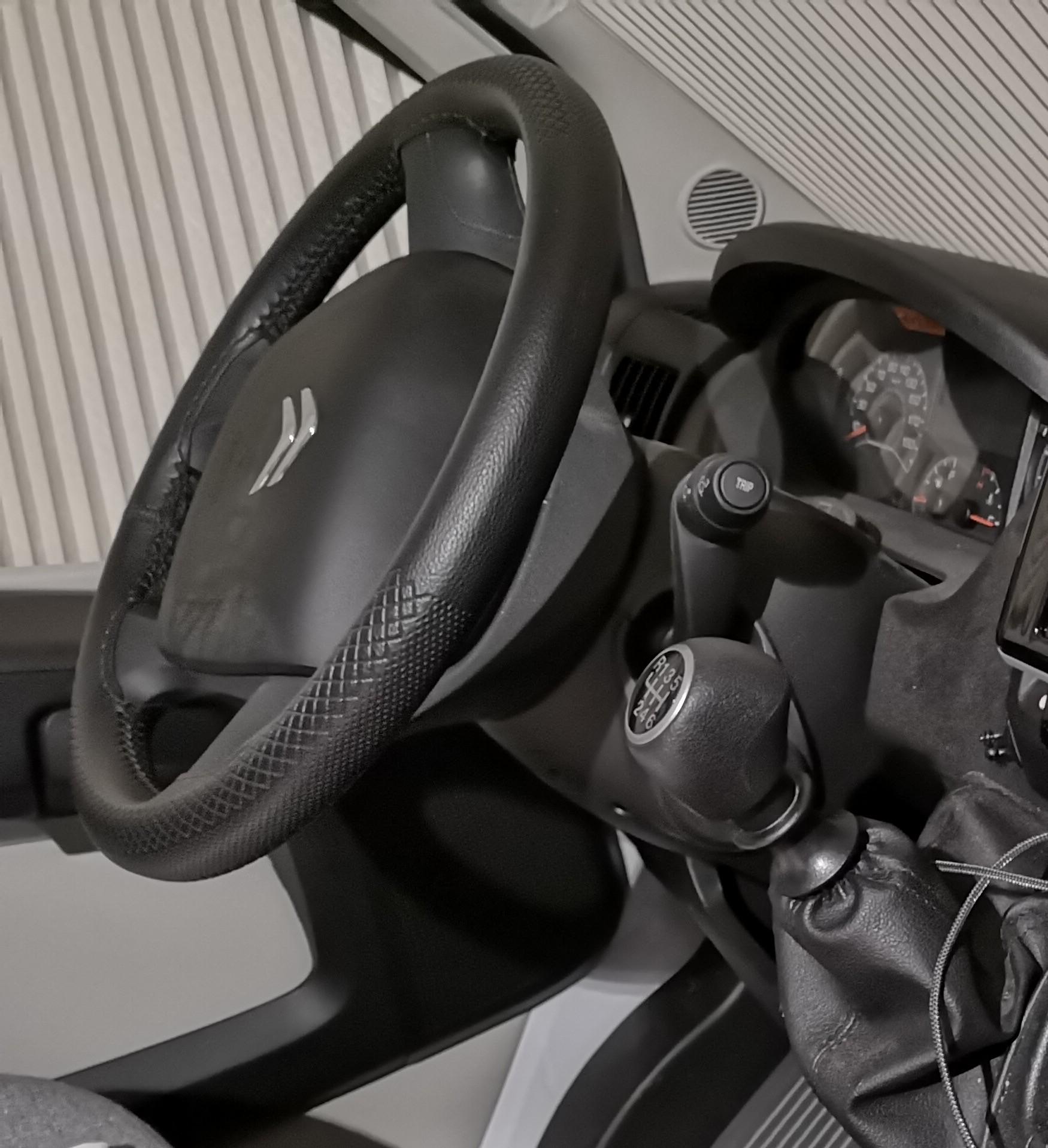

  • Moin Christian, Di Jungs verkaufen dir ein komplett neues Lenkrad. Geh zum Sattler, lass das vorhandene beledern, kostet ca 150€ (zumindest in HH).
    Oder schau mal ebay/ebay kleinanzeigen unter "Lenkrad beziehen Ducato" da gibt's tonnenweise Angebote.
    Mich nervte das harte Plastiklenkrad auch sehr, ich hab meins selber umnäht (€20 bei Herrn Bezos) und es ist nicht so toll wie ein echtes, aber Welten besser als ohne.
    Jetzt muss ich nur noch den plastik-schaltknauf abbekommen, um meinen Leder Knauf (aliexpress) aufzustecken.

  • Moin Peter,
    Danke für das Lob. Es fasst sich auch deutlich besser an als das hartplastik.
    Ich vermute, es ist kunstleder, bei ca 20€ eher wahrscheinlich als echt Leder.
    Ich wollte auch echtleder, hab aber nix gefunden, daher als test mal die günstige Version.
    Das anbringen war wirklich kein Problem, wenn du vom segeln her nähen kannst, hast du schon halb gewonnen. Ich hab mir allerdings das Garn separat gekauft, ist besser als das, was mitgeliefert wird.
    Mit Leder beziehen in OWL kann schwierig werden, da wäre Ausbau vermutlich notwendig. Mal bei einer Fach Werkstatt nachfragen?

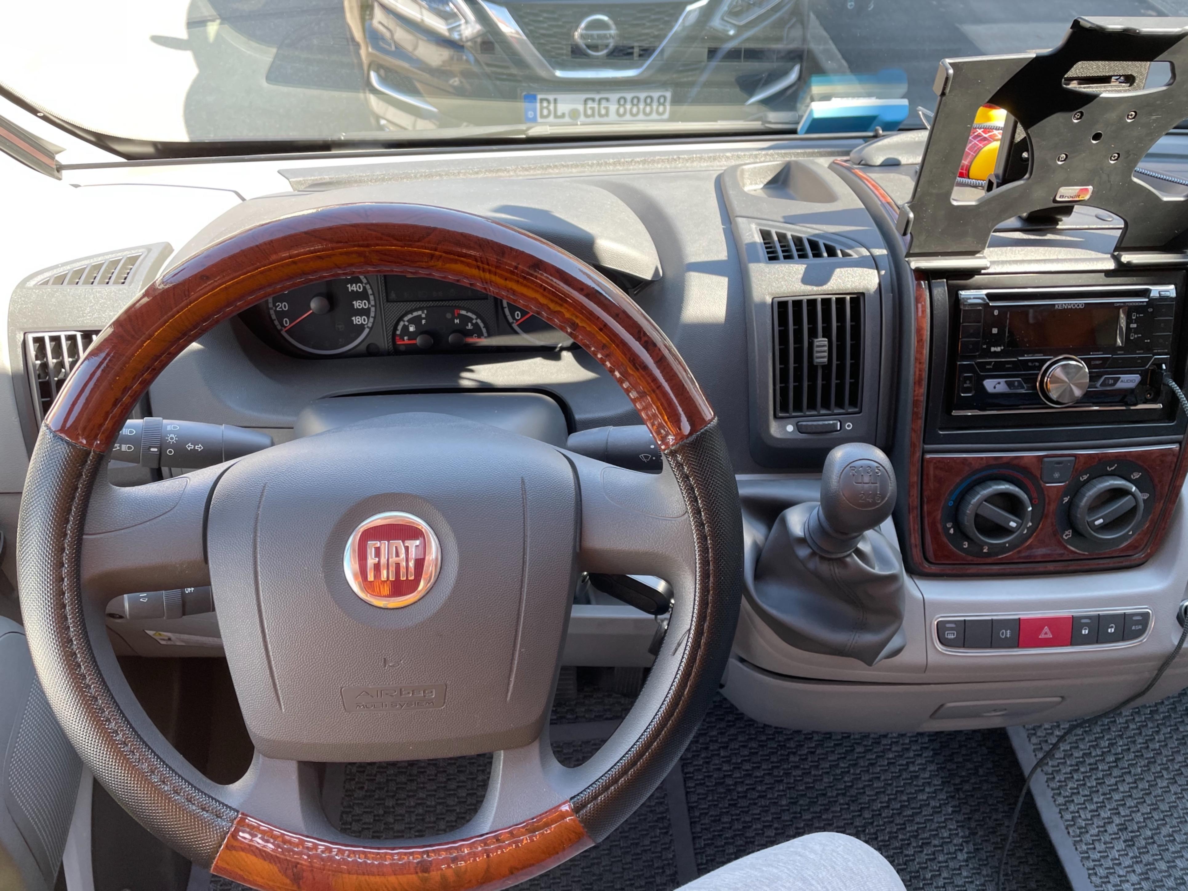

  • Moin zusammen,
    wir haben ebenfalls einen solchen „Bezug“ auf dem Lenkrad.
    Da das Fahrzeug mit Holzapplikation im Fahrerhaus ausgestattet ist, hatten wir uns damals für einen zweifarbigen Bezug aus Mikrofaserleder und holzfarbigem Kunststoff entschieden. Tipp kam von Toledo/Werner.
    Sieht super aus und macht das Lenkrad sehr „griffig“.
    Möchte da absolut nicht mehr drauf verzichten.
    Werde morgen mal ein Foto machen und hier einstellen.

  • Moin zusammen,
    hier noch das versprochene Foto
    Preis ca. 25€

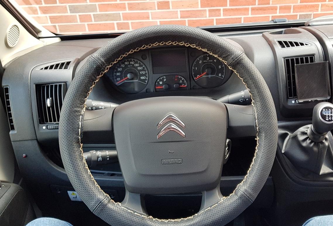

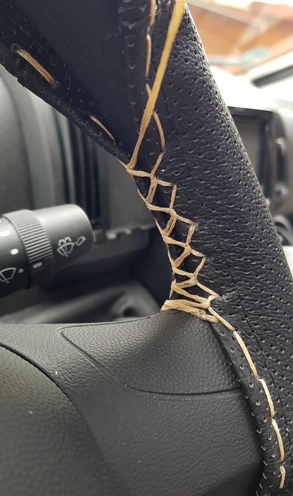

    da ich mit dem Lenkrad Aus- und Einbau gedanklich (und praktisch) nicht klarkomme, habe ich mich jetzt an einen DIY Lederbezug gewagt. Vorab: es ist sicher weit weg von perfekt und nicht mit einer Profiarbeit zu vergleichen, aber ich bin trotzdem damit zufrieden. Der Bezug hat 10 Euro gekostet und ist angeblich aus Leder. 100%ig bin ich nicht sicher, aber Geruch und Tastgefühl wirken schon sehr echt. Nach einiger Benutzung wird es sich zeigen.
    Ich habe mich für eine helle Naht entschieden (Nähgarnset für 10 Euro), weil ich den Kontrast sehr schön finde. Im Nachhinein würde meine Entscheidung aber wohl doch auf Schwarz fallen, denn bei dem hellen Garn sticht jede noch so kleine näherische Unzulänglichkeit sofort ins Auge (die vorgestanzten Löcher waren aber schon nicht gleichmäßig).
    Zweites Problem: der Umfang des Lenkrades ist 10,5 cm, der Bezug hat aber nur 10 cm, sodass er sich nicht richtig zusammen ziehen lässt. Durch das recht dicke Garn lässt sich das aber ganz gut kaschieren. Auch nicht ganz so schön: Der Bezug besteht aus 4 Teilen mit ziemlich dicken Nähten. Vom Anfassen kein Problem, aber optisch nicht ganz so schön.
    Unterm Strich bin ich aber ganz zufrieden. Fasst sich sehr gut an und sieht einigermaßen gut aus (meine Meinung, andere lasse ich natürlich auch zu). Vor allem hat die Arbeit aber viel Spaß gemacht (bin halt ein Bastler). Wenn es mir mal nicht mehr gefällt, lässt es sich rückstandsfrei entfernen.
