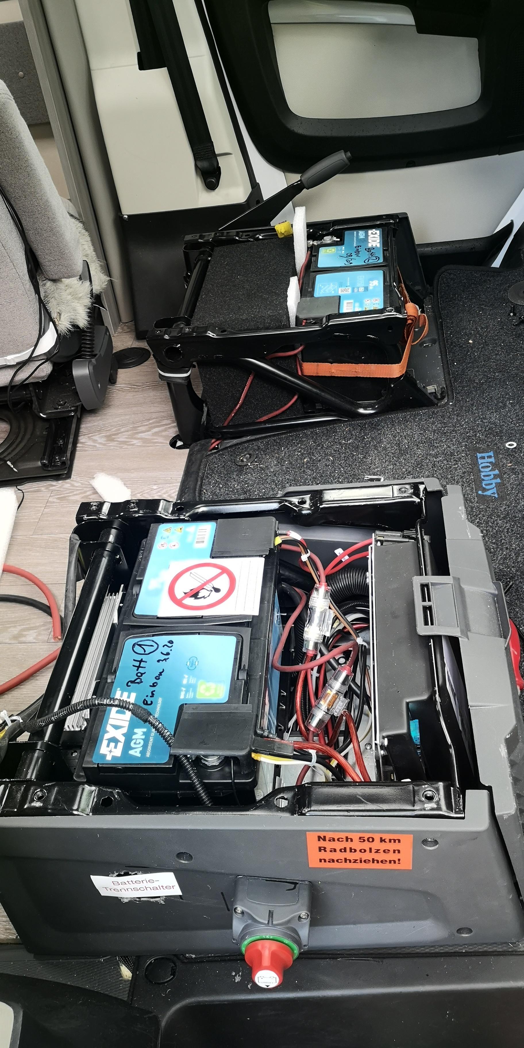

  • Moin Hervy,
    Ohne Sitzausbau kommst du nicht an die Batterie ran
    Ist aber nicht so schlimm, den auszubauen.
    5x Torx-schrauben (ich glaub T30)
    2x M6-muttern
    1x Sicherungsfalle Drehfunktion (ich glaub, 24er Schlüssel)
    Schwer ist das Mistding......

  • Hallo Rainer,
    was ist denn mit dem originalen "Nato-Knochen" passiert? Das Loch in der Seitenverkleidung sieht ja übel aus.
  • Moin,Da meine ursprüngliche Batterie aus meiner doofheit tiefentladene (=evtl. sulfatiert und damit Schrott) hab ich mir die gleiche als zusätzliche Batterie gekauft. Defekte Batterie und neue Batterie in eine Kreis zusammen verbundenden kann die neue ruinieren, daher hab Ich einen batterieumschalter installiert, mit dem ich entweder Batterie 1 oder Batterie 2 oder beide zusammen schalten kann. Das ist Das Monster auf dem Bild.Es hat sich aber herausgestellt, dass die alte Batterie doch ok ist, der original Knochen ist derzeit wieder drin, fliegt aber demnächst doch wieder raus und wird durch einen etwas leistungsstärkeren (300A) ersetzt. Den Krater habe ich durch ein schmales Brett in hellgrau ersetzt, was genau an die einbuchtung in der Sitzverkleidung angepasst ist.

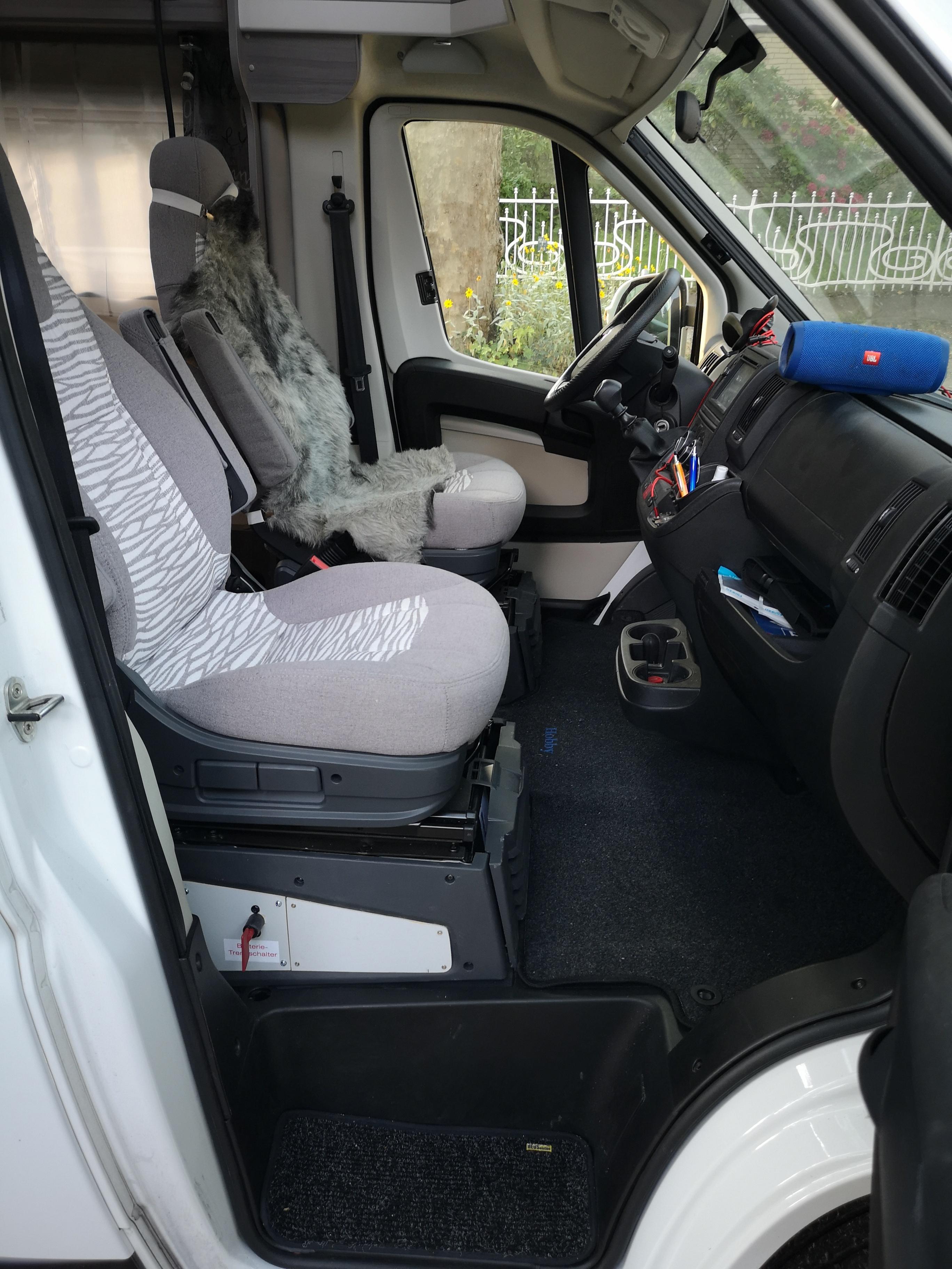

  • Hallo Rainer,
    Danke für die Rückmeldung. Ich sehe da einen blauen Bluetooth-Lautsprecher JBL auf dem Cockpit liegen. Wie ist denn Deine Erfahrung damit? Kannst Du dazu vielleicht etwas schreiben?
  • Hi Marcus,
    Der jbl charge 3 liegt da nur weil ich beim Schrauben auch gern wohlklingende Musik höre, ohne gleich das Auto anschmeißen zu müssen.
    Der jbl ist schon recht gut, auf Reisen ist der immer mit an Bord für Musik draussen oder als tv-lautsprecher (die tv-speaker sind ja gruselig).
    Abgesehen davon hab ich das im Bild noch vorhandene blaupunkt Radio durch ein leistungsstärkeres alpine und die soundAnlage durch andere speaker (eton) und einen subwoofer (caratec) ersetzt.
