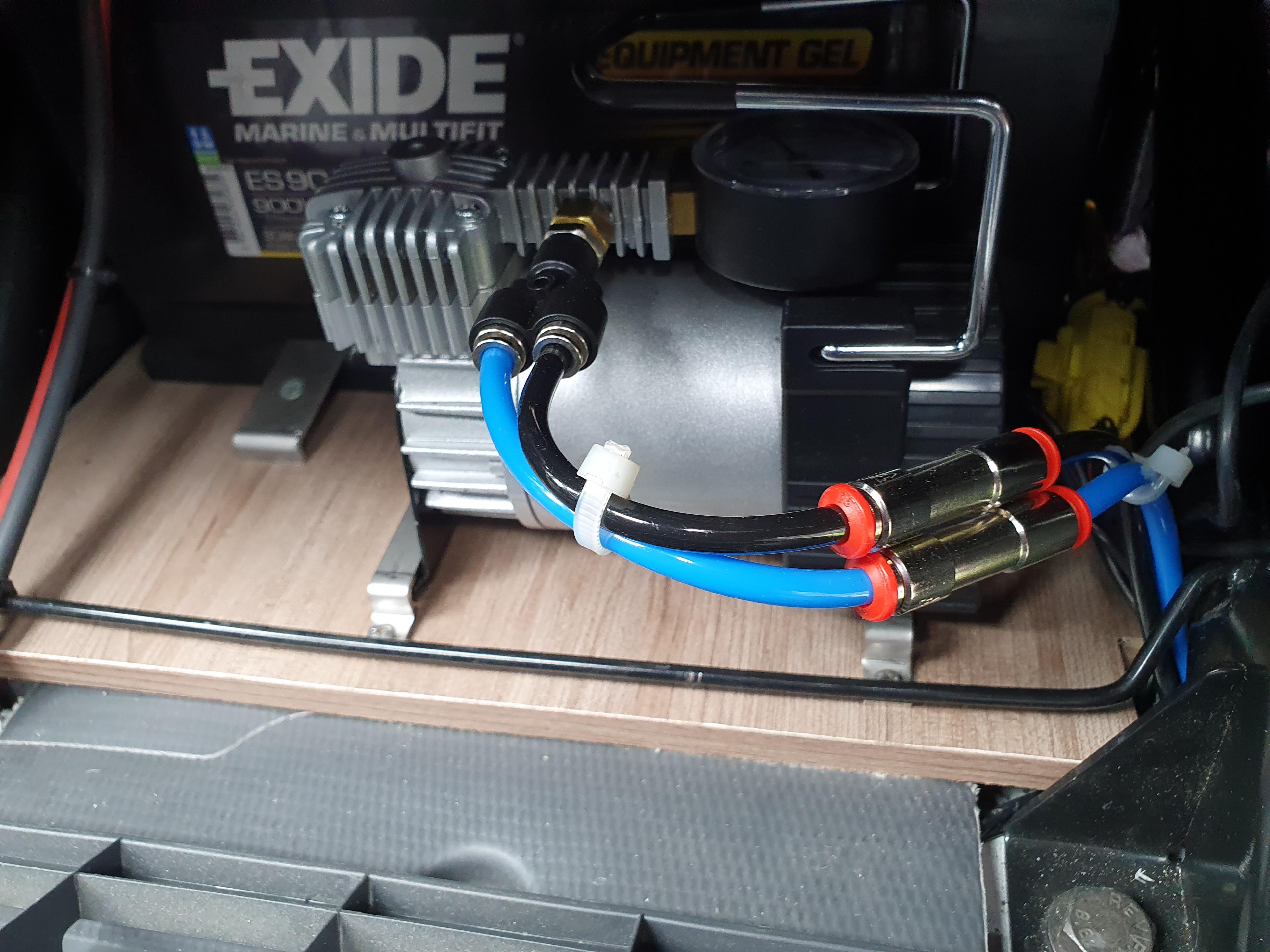

  • Ich habe heute meinen Kompressor, hinter der Einstiegsverkleidung nochmals mir angesehen.
    Anlass dafür war die Schilderung von Christoph, dass die Lautstärke, trotz Einbau unterm Fahrersitz, als nicht zu laut empfunden wird. Und tatsächlich, ich habe unseren Kompressor so dicht an der Seitenwand geklebt, dass er diese berührt und die Geräusche inklusive Vibrationen, nicht nur überträgt, gefühlt sogar multipliziert.
    Am Wochenende werde ich das korrigieren und dann ist es hoffentlich etwas ruhiger in der "Kiste".

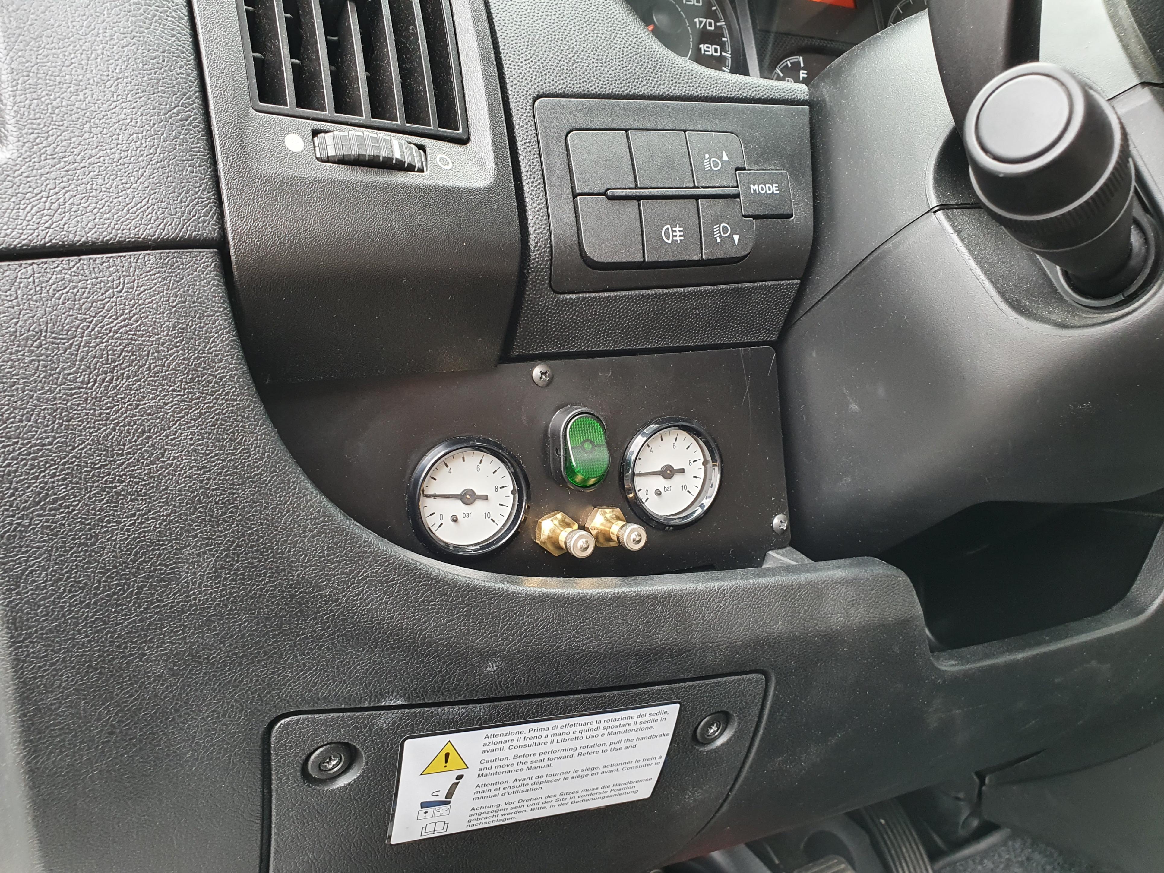

  • So, dieses WE die ersten Fahrten mit der neuen Luftfederung gemacht. Natürlich ist man versucht, alles als „viel besser“ einzustufen. Aber gerade meine Frau ist da eher schonungslos in der Analyse, wir beide sind definitiv der Meinung, es fährt sich deutlich weicher, kleinere Unebenheiten werden so weggesteckt. Natürlich wird ein 7m Wohnmobil nie ganz ohne das eine oder andere Klappern sein, aber wirklich deutlich besser. Muss jetzt noch den besten Ladedruck herausfinden, aber vermutlich wird es unterschiedlich geben. Autobahn ruhig etwas mehr bar, Landstraßen etwas weniger usw.. Insgesamt gute Investition und der Einbau ist gut selbst machbar. Schönen Abend.
