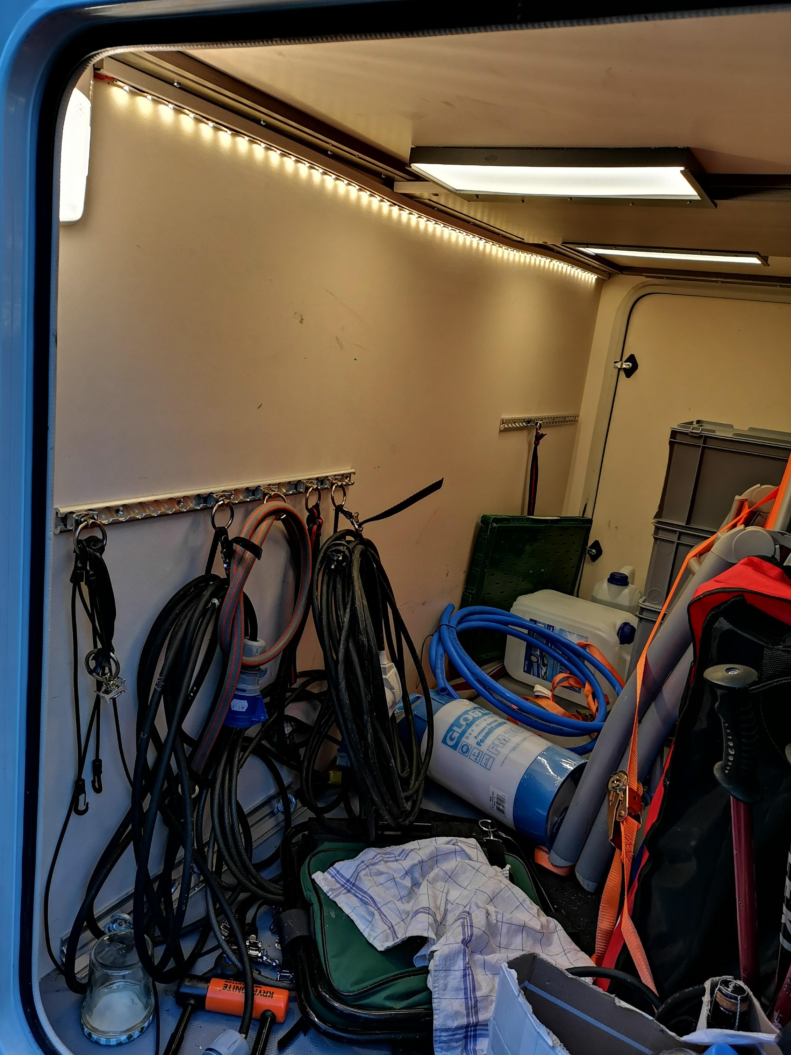

    Ich habe in meiner garage 3x Airline-Schienen von Amazon an den wänden verbaut (an der Rückwand so angebracht, dass ich hinter den rücklicht von von aussen fette u-scheiben zur last Verteilung verwenden könnte) und eine am Boden. Dort spanne ich meine 3 Euro-Boxen fest. Damit ich diese Boden-airline-Schiene gut auf Zug belasten kann ist diese unterm Garagenboden mit einer 2mm dicken Aluplatte über die ganze Länge gekontert. Natürlich mit Sikaflex abgedichtet.
    Ein boxen-Gestell habe ich nicht dafür gebaut, nimmt mir zuviel Platz weg da ich meine Räder (1x ebike 1x Rennrad) grundsätzlich nur in der Garage transportiere.
    Hab mich auch gegen bike-schiene entschieden, da die räder auch so von der Höhe her nur sehr knapp durch die Tür passen.
    Die Garagenbeleuchtung hab ich massiv erweitert, die kleine funzel in der Ecke hat mir nicht gereicht.
    (nicht meckern weil nicht aufgeräumt ist)

    Danke für Info und Foto.Welche Schraubengröße hast du für die Zurrschienen verwendet, oder sind die nur geklebt?

    Bei der schraubengrösse hab ich mich an die vorgesehenen Löcher in den Airline-Schienen gehalten, ich glaube M6. Hab mir zur Lastverteilung aber U-scheiben mit extra grosser Auflagefläche besorgt. Geklebt hab ich da nix, könnte man zusätzlich mit Sikaflex machen.
