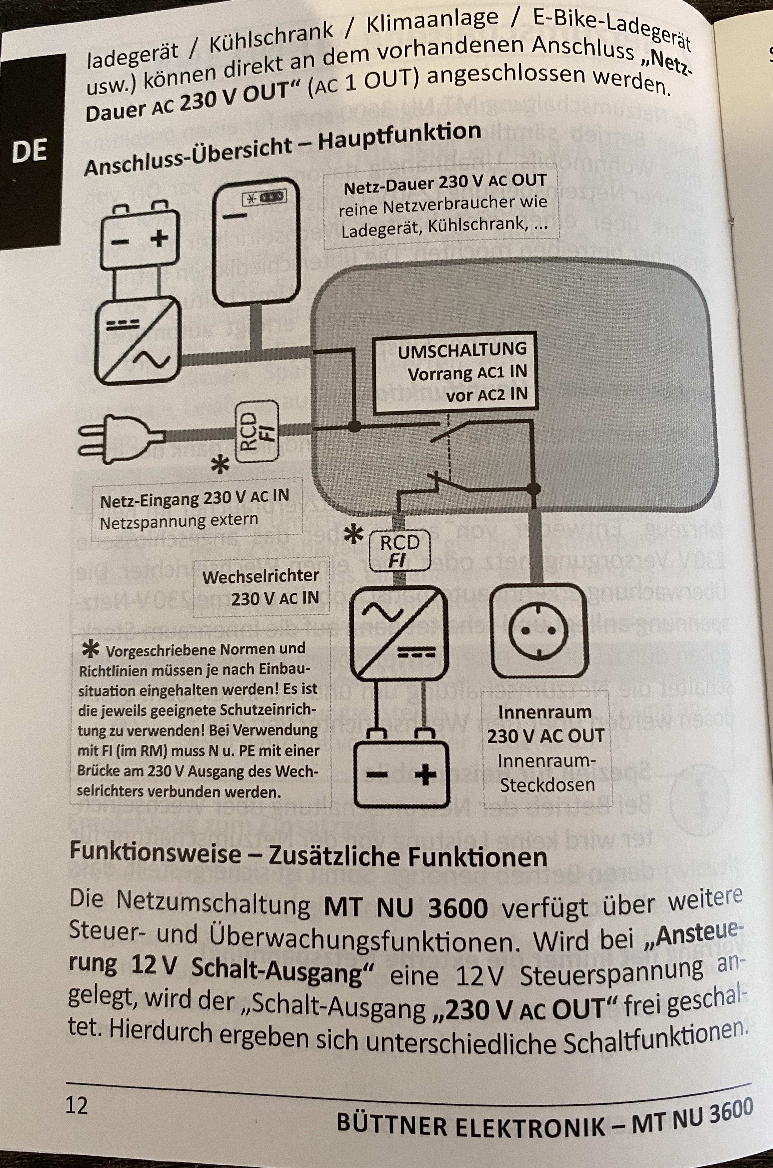

  • Hallo Walter,
    ich weiß nicht ob Dir das weiterhilft, aber ich habe so etwas! Sicher werden einige Forumsmitglieder aber genaueres wissen!
    Viele Grüße aus Kassel
    Joachim

    @ Joachim
    Die Netzvorrangschaltung funktioniert nur in Verbindung mit Landstrom. Ist also beim Fahren auf Slave.
