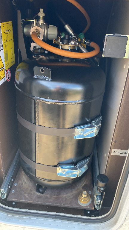

  • Für alle, die einen Umbau auf Gastankflaschen vorhaben sollten, hier noch zwei Dokumente.
    Die Einbau- und Betriebsanleitung von Alugas und mein Einbaubericht.
    Damit wurde der Umbau in Eigenregie ohne Probleme abgenommen.
    Gruß Uli

    Ich habe das im Prinzip 1:1 so umgesetzt wie du, nur meinte meine Werkstatt, das Ventil zum Betanken darf nicht im Gaskasten sein, es müsse von außen befühlt werden.
    Hast du da eine Aussage zu?

    Daher auch hier noch mal die Antwort: mein Füllventil im Gaskasten ist zulässig und abgenommen.
    Mittlerweile war ich auch zur HU beim TÜV und auch der hatte nichts zu meckern (ganz im Gegenteil, der Prüfer wollte gleich unser WoMo kaufen).

    Ich habe bekannterweise seit rund 2 Jahren die Tankflaschen von Alugas, diese werden mit TÜV Zertifikat und einer Betriebs- und Einbauanleitung geliefert.
    In der Einbauanleitung steht explizit, dass die Flaschen im Flaschenkasten unter Verwendung der zugelassenen Halterungen fest verschraubt sein müssen.
    Daher habe ich den Auszug ausgebaut, die Wand zwischen Gaskasten und Garage mit Alublech verstärkt und alles fest verschraubt.
    Mein Gasprüfer hat den Umbau ins gelbe Heft eingetragen, aber mit dem Vermerk: "abgenommen vorbehaltlich des ordnungsgemäßen Einbaus der Tankflaschen".
    In der Zwischenzeit war ich auch zur HU beim TÜV.
    Der Prüfer hat sich die Tankflaschen angeschaut, hatte aber nichts zu bemängeln.
    Beim Gas-tanken gab es bisher weder in Deutschland, noch in anderen europäischen Ländern irgendwelche Probleme.
    Trotzdem scheint es regional große Unterschiede in der Bewertung dieses Themas zu geben.
    Daher kann ich die Aussagen von Hartmut und Rainer "erst fragen, dann machen" nur bestätigen.
    LG Uli
