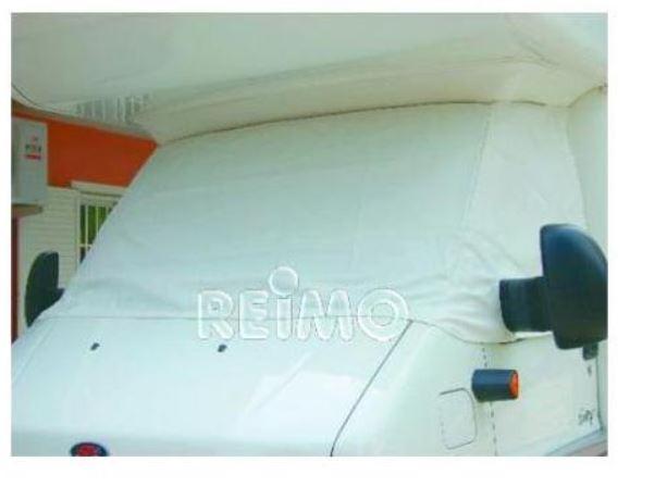

Jetzt wollte ich eine Scheibenabdeckung kaufen, die das Wasser eben weiter auf die Motorhaube ableitet.
Kann mir jemand sagen ob die angebotenen Fahrerhausabdeckungen die es leider weniger für das 244 Model aber für das 250er Model gibt auch passen würden. Ich will keine Isolierung, sondern theoretisch eine wasserdichte Abdeckung .... ähnlich dem Anhangsbild !
Über sachdienliche Hinweise würde ich mich sehr freuen .... Danke.
Fahrerhausabdeckung für Ducato 244 .... paßt auch der vom Ducato 250
Hallo Oliver,
ich vermute das die Abdeckung vom 250 zu 244 passen sollte.
Ist das gleiche Fahrerhaus , nur modifiziert.

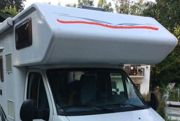

Vielleicht ist eine Regenrinne, aufgeklebt oberhalb Alkoven schräge, eine Lösung.https://www.fritz-berger.de/ar…tklebende-regenrinne-4710
Die leitet das Regenwasser zur Seite . -

Habe versucht eine gedachte Linie auf das Foto aufzubringen.
Mein mickrig geratenes Foto Bearbeitung Programm, kann keine gerade Linie.
HICKS
Unterhalb vom Hobby Aufkleber anbringen, dann läuft das Regenwasser rechts und links ab.
Diese Regenrinne gibt es auch in Weiß zu kaufen. Verschiedene Anbieter mal im Internet durchsuchen. -

Ich hatte das gleiche Thema mit dem abtropfenden Wasser vom Toscana Alkoven.
Die weissen Ablagerungen durch Flecken auf der Windschutzscheibe sind aber nach meiner Info durch einen Autolackierer Auswaschungen der Kreideanteile im Lack. Merkte ich auch beim Waschen, daß das Wasser etwas milchig ablief.
Wie JOJO geschrieben hatte ich das Abtropfen verhindert durch aufkleben, wie im Bild gemalt, einer kleinen Leiste aus dem Baumarkt. Kunststoff glarsichtig. Ist kaum sichtbar gewesen. In der Mitte schwach nach oben gebogen. Das Wasser lief sauber ab nach beiden Seiten. Bei ein bisschen Regen oder Kondenswasser. Bei normalem oder stärkerem Regen hat es nicht viel gebracht.
Gruß Werner -
