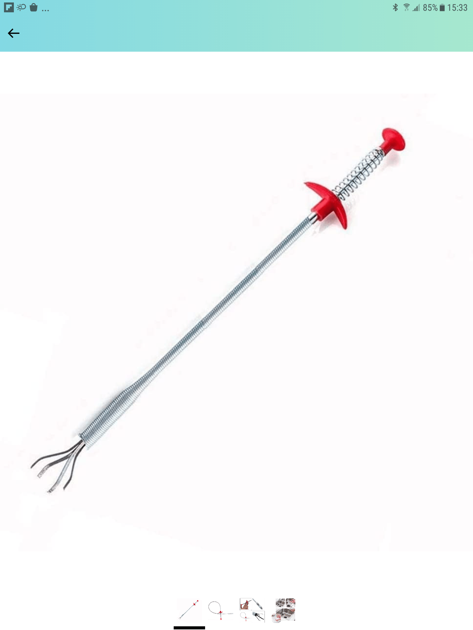

    Heut haben wir ein solches:
    So ein Ding.

    was bitte ist den ein Federgreifer???
    Ich kenne Federweisser....
    Ein Handy hat keine Festplatte, sondern ssd- bzw. Flash-Speicher.
    Ein zu starker magnet ist aber tatsächlich nicht gut fürs Gerät.

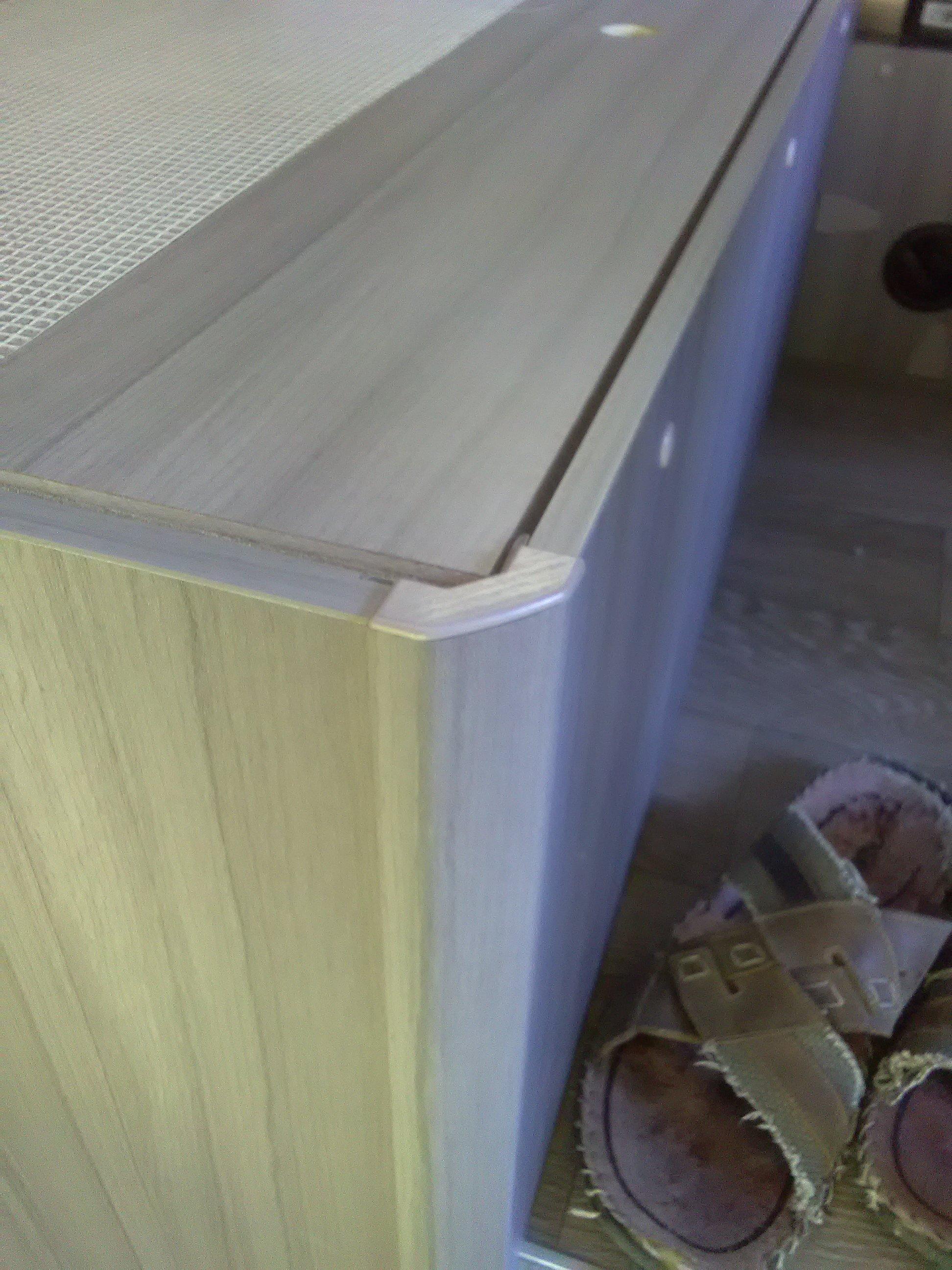

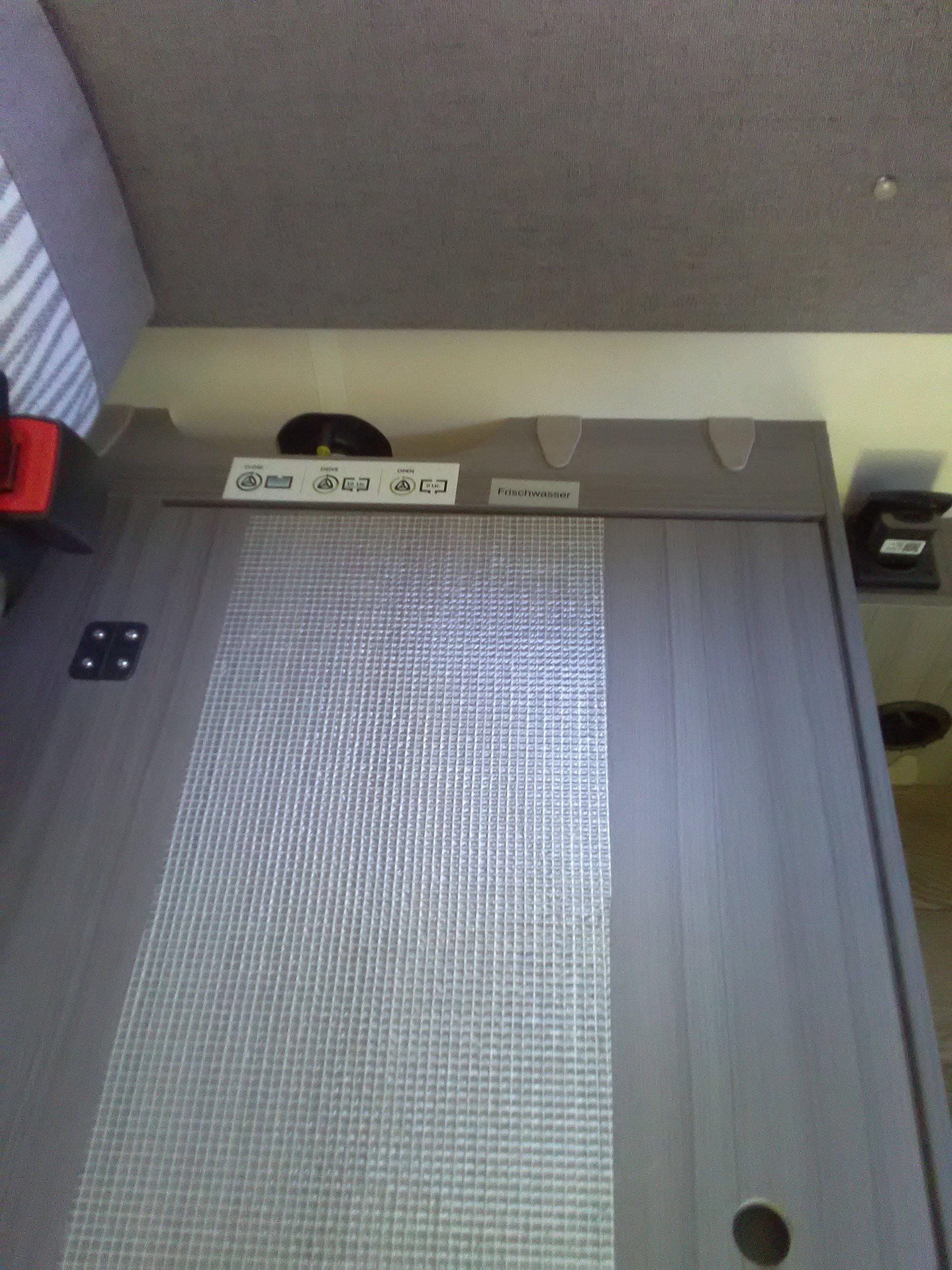

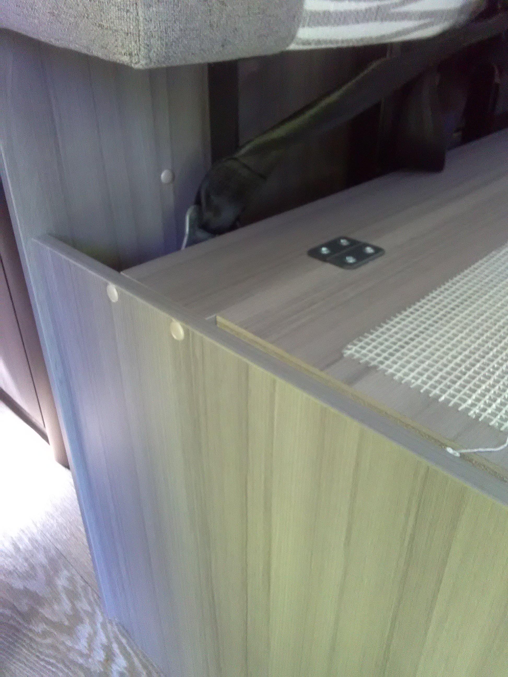

  • Hallo Hobbygemeinde,
    Ich kann heute Entwarnung geben. Habe mein Handy aus der Misere befreit. Es ging wie ich es mir gedacht hatte.
    Tischplatte weg um besser Platz zu haben und Polster weg. Danach die Klappe der Sitzbank entfernen (4 kleine Kreuzschlitzschrauben).
    Nun 7 kleine Torxschrauben rausdrehen die sich unter den Plastikkäpchen befinden. Jetzt kann die Halterung für die Klappe entfernt werden.
    Ein Blick dahinter und ich konnte mein Handy sehen. Es lag zwischen den Gurtrollern. Ich könnte es mühelos mit der Hand holen.
