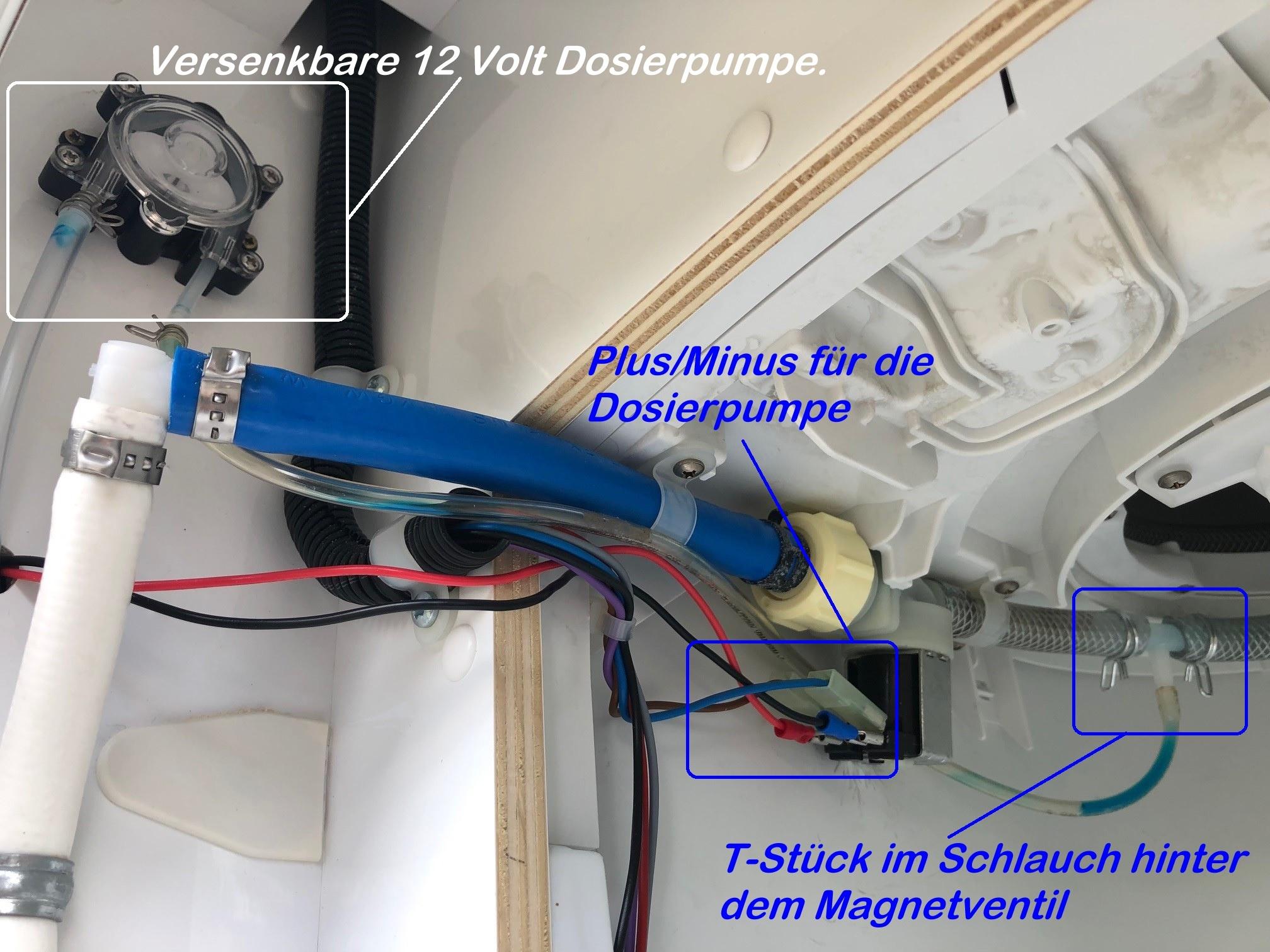

    ich bin ja immer für Spielkram zu haben und manchmal sind das die beklopptesten Ideen die die Welt nicht braucht. Naja, kurze Rede langer...
    Hier unsere Dosierpumpe für die WC Spülung für Spülkastenkonzentrat. Nicht das Konzentrat für die Cassette. Also nur Zusatz-Konzentrat beim Spülen hinzudosieren.
    Es braucht nicht viel: Eine 12 Volt Dosierpumpe, Stück Aquarium Schlauch, 10 mm PVC T-Stück. Optional, wer will - einen kleinen Tank für das Kontentrat. Man könnte den Aquariumschlauch auch direkt in die Konzentratflasche stecken.
    Die Pumpe wird direkt am Magnetventil der WC Spülung angeschlossen. Die Pumpe verbraucht zwischen 250-300 mA.
    Hier das Gimmick im Foto festgehalten, enstanden nach einem Test mit Tinten-Wasser. Heute ist da so rötliches Konzentrat (ELEMENT, Sanitärflüssigkeit für den Spülwassertank) drinnen und der Aquariumschlauch ist ohne Luftblasen gefüllt.
    Bitte nicht über Sinn oder Unsinn diskutieren, einfach mal so hinnehmen und wirken lassen
    Gruß IBI

    freut mich das es gefällt, bin selbst damit sehr zufrieden. Vorallem weil ja nicht viel verändert wird. Im Prinzip wird nur der orginale Schlauch verändert/durchgeschnitten. Der Rückbau ist somit eichfach möglich. Und selbst wenn die Dosierpumpe mal ausfällt oder das Mittel alle ist, funktioniert die Spülung tadellos weiter.

    Ich habe Typ "B" mit 2mm Innendurchmesser gewählt und fühlt sich meiner Meinung nach gut an. Läuft nicht soviel durch, Wir spülen so im Schnitt 2-4 Sekunden. dabei werden ungefähr 15-30 cm Schlauchinhalt dazu dosiert.
