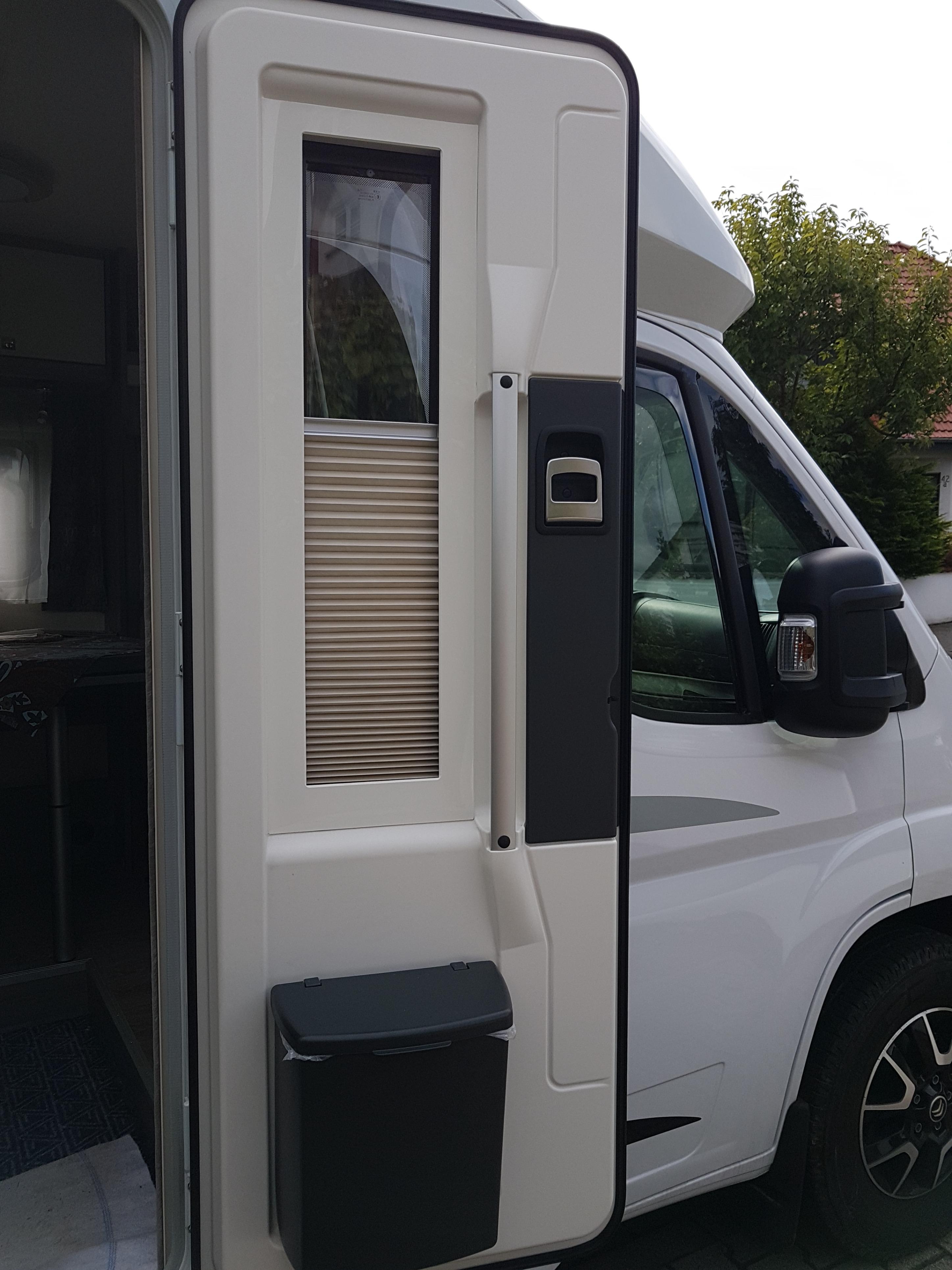

    Unser Wunsch war von Anfang an ein Fenster in der Aufbautür. Zur Wahl standen eine Komplett neue Tür oder in die bestehende
    ein Fenster nachrüsten. Wir haben uns für das nachrüsten entschieden und sind sehr zufrieden mit der Wahl.
    Und hier das Ergebnis.
    Grüße Josef

    Beim rausschneiden des Fensters wurde auch festgestellt das Feuchtigkeit in die Tür reinkam. Oben an der Tür sind 2 Löcher, eins davon war vom Werk aus nicht versiegelt.
    Hätte ich das Fenster nicht machen lassen, wäre die Tür wahrscheinlich nach 2 Jahren Kaputt.
