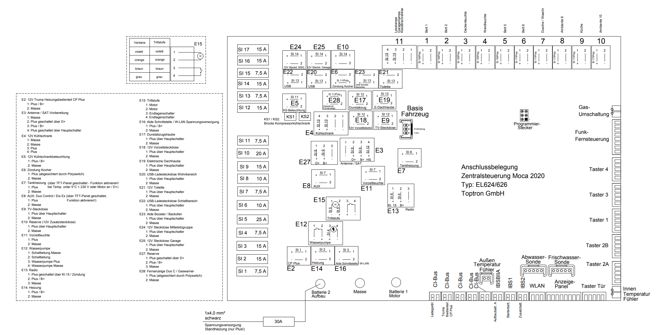

    kann mir ein Wissender verraten, an welcher Stelle die Ladekabel vom Ladegerät Dometic SMP,439 auf die Aufbaubatterien gehen? Ich hatte für eine Modifizierung den Deckel vom EBL mal abgeschraubt und nichts finden können. Auf dem Anschlussplan aus dem Hobby-Bedienhandbuch ist auch kein Stromanschluss für die Ladeleitung aufgeführt. Es ist nur ein Anschluss "CI-Bus Ladegerät" gekennzeichnet, über den die Steuersignale zwischen EBL und Dometic-Lader laufen.

    Vom Dometic Lader gehen jeweils zwei Leitung direkt auf die Pole der Aufbaubatterie.
    Andi

    die Kabel gehen direkt vom Ladegerät auf die Batterie.
    Bei 2 Batterien DIAGONAL anschließen. D.h. Minus an Batterie 1, Plus an Batterie 2,......oder umgekehrt.
    Gruß Kurt

    Das dünne graue Kabel, was den CI-Bus vom Dometic Lader mit dem toptron verbindet gibt keine steuersignale ans Ladegerät.
    Das, ist genau anders herum, dieses kleine graue Käbelsche gibt vom Ladegerät das Signal ans toptron "Ich habe landstrom" und dann leuchtet das Signal im Hobby-Display auf.
    Ich habe das Ladegerät gewechselt, weil dometic kein lithium kann, und, seitdem ist beim landstrom-Anschluss keine Symbol mehr im Display.
    BTW: CI-Bus = Camper Interface.
