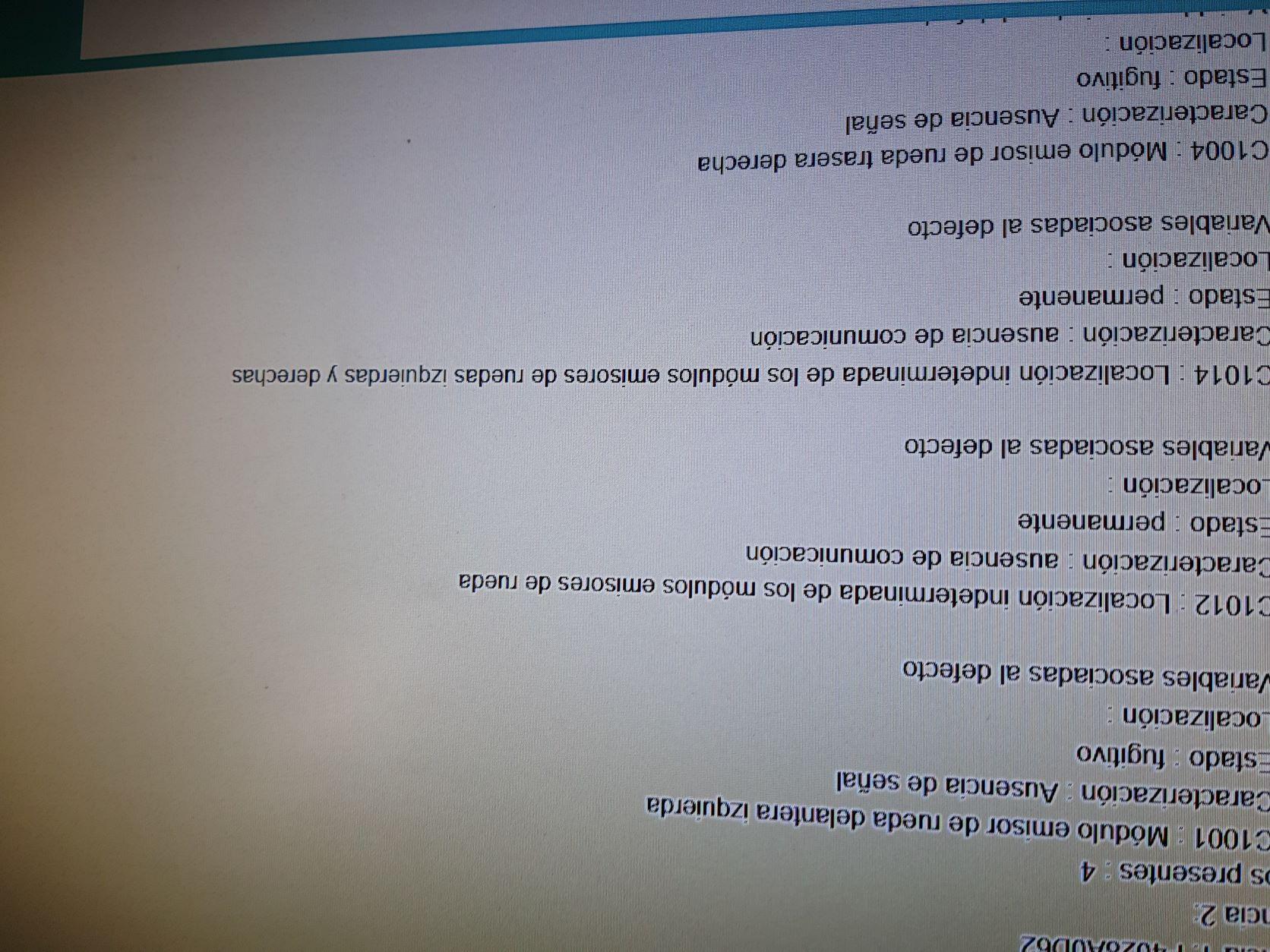

  • Landsailor antwortete auf Reifendruckkontrollsystem:
    Das muss ja nicht nur mit dem Fehlerspeicher so sein. Ich erhalte z.B. sporadisch die Meldung, dass RDKS nicht verfügbar ist, zusammen mit der gelben Leuchte. Diese Meldung verursacht allerdings keinen Eintrag im Fehlerspeicher.
    Das System speichert Fehler.
    Die Bilder zeigen dies. In der Bildunterschrift von Bild 1 wird auch ein Lernprozess dargestellt.
    Grüße an alle aus dem kalten Katalonien.
    MariaD & Cargol

  • Zitat von "cargol post=89269 userid=4344"
    Ich kann diese Meldungen leider nicht übersetzen (oder ich müsste es abtippen).
    Bei mir werden auf jeden Fall keine Meldungen des RDKS aufgezeichnet (oder meine Werkstatt lügt, was ich aber nicht glaube)
  • Ich habe verschiedene Werkstätten und Systeme ausprobiert, um an das Steuergerät zu gelangen.
    Einige besser als andere. Zum Beispiel... Eine Elektrikerwerkstatt konnte mit ihrer DiagBox-Software nicht herausfinden, welche Lichtmaschine er hat. Nur die Informationen von Spannung und Stromstärke, Temperatur und andere Dinge, die auch mit anderen Programmen gesehen werden können.
    Citroens DiagBox dringt in die Eingeweide der ECU ein und verrät alles... TPMS-Batteriekapazität, OEM-Nummern, Komponentenzustände...
    Nach Angaben meines Händlers ist das Gerät für die Öffentlichkeit auf Mietbasis erhältlich. Für mich ist es wirtschaftlicher, zum Händler zu gehen, die Diagnose anzuschließen und zu bezahlen (oder besser, es zu nutzen, wenn das Fahrzeug in der Werkstatt für Arbeiten, Wartungsarbeiten usw. ist).
    Wenn ich es jeden Tag benutzen würde, wäre es natürlich anders.
    Die Bilder sind von der Reise im Juni 2021.
    Nach der Garantiereparatur warnt das TPMS schließlich vor der Suche nach den Sensoren und schaltet sich ab.
    Prost.
    MariaD & Cargol
