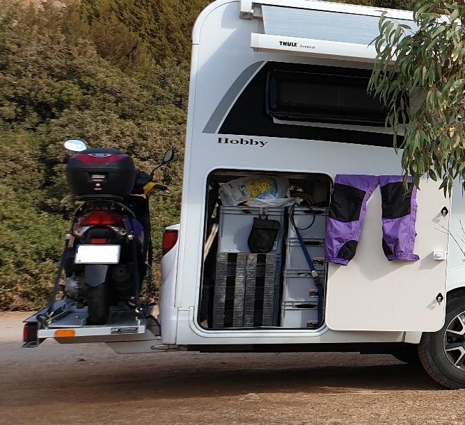

    Wir haben eine ca. 110 kg schweren Roller auf einer Fiedlerbühne montiert. Der Überhang wächst dadurch von 2,0 auf 2,75 Meter.
    Bisher hatte ich keine Probleme beider Auf- bzw. Abfahrt auf die Fähren. Wenn mir die Rampe zu steil oder der Absatz zu hoch vorkommt, fahre ich wie beschrieben diagonal auf.
