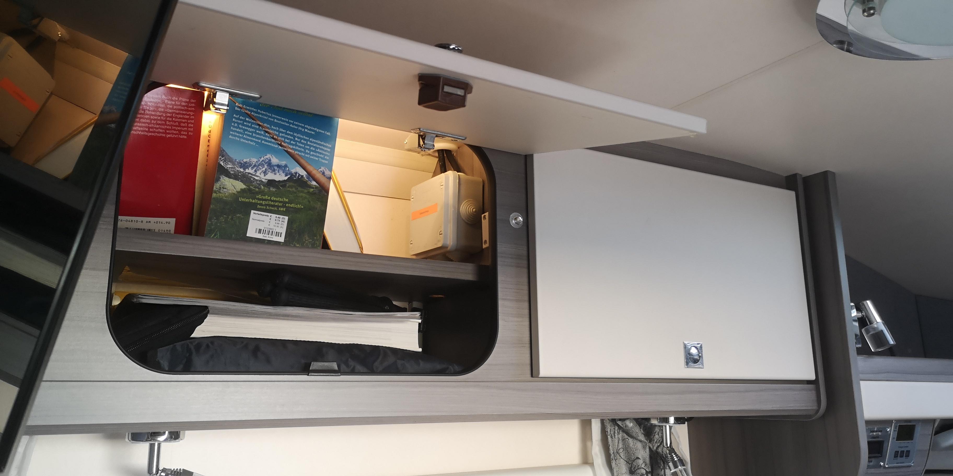

    Dein Sohn ist schlau und ich habe wahrscheinlich Glück gehabt. Aber vielleicht sind da auch gar keine Verstärkungslatten oder so drin und der ganze Dachaufbau ist selbsttragend - ich weiß es nicht. Allerdings hat da bei den vielen Youtubevideos, die ich zum Solareinbau schon gesehen habe, niemand ein Problem mit gehabt. Aber Vorsicht schadet bestimmt nie. Hier mal zwei Bilder von meiner Dachdurchführung (ist der Optima Ontour Edition, also der schmale):

    schwierig, ich habe da einen Kasten drumzu gebaut und da drunter einen Trennschalter, der auch erst weg müsste. Die Demontage ist mir zu aufwändig, ehrlich gesagt. Das Loch müsste ungefähr 30mm sein - da kann man das anhand des Bildes ganz gut schätzen, denke ich.
    Ich habe von oben gebohrt, damit der Kasten auf dem Dach genau dort sitzt, wo ich ihn hin haben will (so, dass die Antenne noch problemlos ausfährt und dreht, ausreichend weit weg vom Dachfenster und nicht zu dicht an der Außenkante, damit man die Fuge noch setzten kann). Das war mir wichtiger als die Position im Schrank.
    Ich stell hier nochmal das Bild von meiner dachdurchführung ein, obwohl (oder weil?) ich meine Solarplatten komplett anders verlegt habe, als die meisten. Ob ich die "Ausbaureserve" von ca 350Wp noch irgendwann brauche weiss ich nicht.
    Die Dachdurchführung ist im Schrank über der Sitzbank, also dem Schrank, der an der Wand zum Bad ist. Und dann aber an der schrankinnenseite, die zur Front hin ist
    Ich hab von innen nach oben durchgebohrt, dadurch ergibt sich die Position der Dose auf dem Dach von selber.
    Im Dach steckt eine Borddurchführung aus dem Marinebedarf (gibts im Baumarkt mit Bootsabteilung, im einschlägigen Bootszubehör oder online bei den grossen Plattformen) damit kein schwitzwasser nach innen dringen kann, alles schön mit sikaflex eingedichtet.
    Ich weiss, dass die Einbauposition der Dachdurchführung nicht optimal ist. Eigentlich sollen beide kabeleintritte nach hinten zeigen. Das ging leider nicht, da das Kabel des rechten Moduls nicht lang genug war. Jetzt würde ich das Kabel eher verlängern, damit die Dose korrekt gesetzt werden kann. Aber solange keine Probleme auftreten verfahre ich nach dem System "never touch a running system".
    Die Dachdurchführung ist eine UV-stabilisierte, der Kabelkanal Markenware aus dem Baumarkt. Wie Peter ganz richtig schreibt: wenn der irgendwann hin ist, gibt's nen neuen.
    Ich (85kg) bin zur Montage natürlich auf dem Dach rumgekrabbelt. Zur Lastverteilung immer nur auf allen Vieren und ich hatte eine dicke Styrodur-Platte als Unterlage. Damit ists kein Problem.
    Soweit ich Hobby verstanden habe, sind im Dach und in den Wänden keine Holzprofile verbaut, die stecken nur im Fußboden
