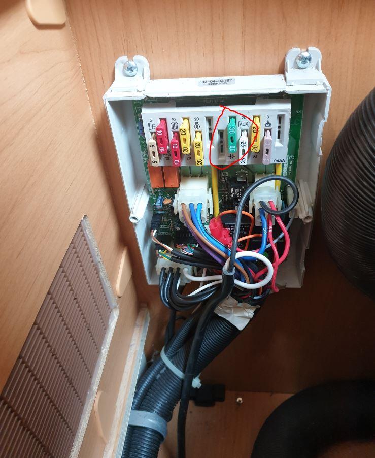

  • Guten Abend, zusammen, ich bräuchte einen Rat von jenen Forums Mitgliedern, die sich mit der im Betreff genannten Kombination auskennen. Ich habe folgendes Problem:
    Beim Verbinden des Landanschlusses mit dem Womo ist sowohl dort der FI Schalter rausgeflogen, als auch im Haus. Vermutlich defektes Landanschlusskabel. Darum gehts aber nicht, habe ein anderes Kabel genommen und Strom ist jetzt im Womo. ABER: Beim o.g. Kühlschrank leuchtet die Einstellung 230 V am Wahlschalter nicht mehr. Gas Anzeige leuchtet, 12V auch. Ich kann jetzt auch noch nicht fühlen oder hören, ob der Kühli läuft. Die 15 A Sicherung an der Rückseite, welche von außen über die Lüftergitter zugänglich ist, ist in Ordnung.
    Ist der Kühlschrank noch irgendwo abgesichert? Aus dem Schaltbild in der Hobby Bedienungsanleitung werde ich nicht schlau. Die dortige Darstellung und Positionierung der Sicherungsboxen und Bedienfelder ist definitiv nicht AK725.

  • Hallo Steuermann,
    es wundert mich, das die Sicherung direkt am Kühli ist. Normalerweise ist die direkt im CBE. Ich würde an deiner Stelle da nochmal nachsehen.
  • Moin, Asur,
    danke für den Hinweis und ja: diese (zusätzliche ?) Absicherung hinter der Lüfterblende außen hat mich zwar auch gewundert, die kannte ich aber von der Kontrolle und Sanierung der Kühltechnik. Wie gesagt, die 15A Sicherung dort ist i.O. Aber wo ist (oder war) denn die CBE in Deinem Hobby? Ich finde nur die, welche neben der Truma Heizung vorne rechts im Aufbau verbaut ist und dort sind alle Sicherungen in Ordnung und außerdem ist keine als Kühlschrank gekennzeichnet. Gibt es noch andere Standorte, die ich nicht kenne?
    Danke und Gruß
    Steuermann
    ich fahre auch einen AK 725 und würde vermuten, (weil ich es nicht genau weiß) das im Kleiderschrank, wo die 220 Volt reinkommen, eventuell noch eine 220 Volt Sicherung sitzt .....
    Grüße und viel Glück
    Oliver

  • Hallo, zusammen
    Vielen dank für euren Input, das Problem ist gelöst. Nach mehrmaligen Schaltvorgängen am Hauptschalter im Kleiderschrank, funktioniert auch der Kühlschrank wieder auf 230V. Warum auch immer. Kann sich eine Kühlschrank Steuerung aufhängen? Wie auch immer…
    Nochmals danke
    Steuermann
