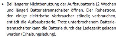

    Moin Helmut,
    Qualität und Umfang der Einweisung bei Fahrzeugübergabe sind wohl stark abhängig vom Händler. Der Hinweis zum Gebrauch des Batterietrennschalters (Nato-Knochen) ist aber ganz klar im Bedienhandbuch enthalten. Anleitungen lesen + verstehen. Im Englischen kommentiert man dies so: R T F M. (read the f_ck_ng manual)
