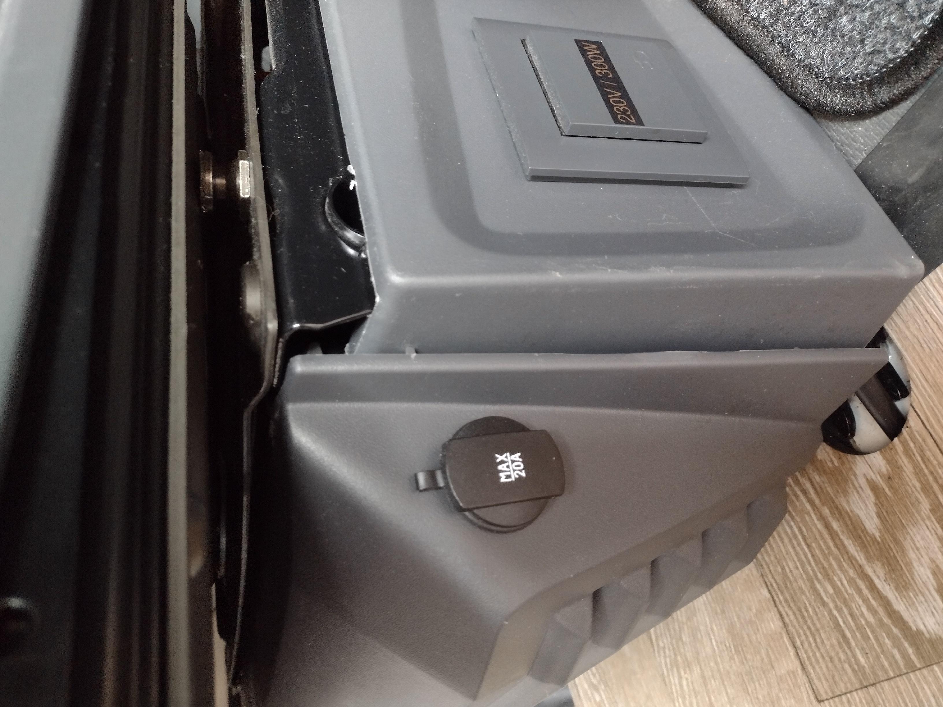

    Der, meiner Meinung nach, beste und einfachste Weg wäre eine zusätzliche 12v Dose am Beifahrersitz
    zu installieren die am Toptron vorbei geht. Bei mir sieht der Einbau einer 12V Dose so aus:
    Diese 12V Dose schließt du einfach über das Kabel des Ladegerätes an und sicherst dann mit 20A ab.
    Das ist schnell gemacht und du musst den Sitz dafür nicht ausbauen.

    habe jetzt das Womo hier zu Hause und habe auf beiden 12Volt-Dauerplussteckdosen die Angabe max.20 A gesehen, das müsste ja dann für mein 120 Watt Paneel ausreichend sein. Mir ist es halt wichtig, dass ich die original Kabel vom Paneel nutzen kann, und mit den vorhandenen Steckdosen auf jeder Seite eine zum Einspeisen habe.
    Danke für deine Hilfe und die Idee mit der seperaten Steckdose an der Sitzkonsole.
