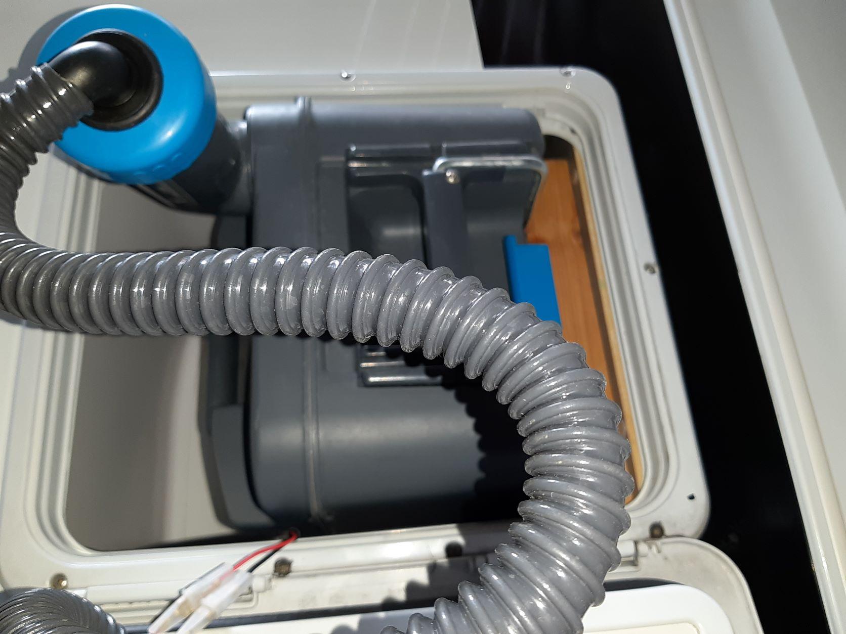

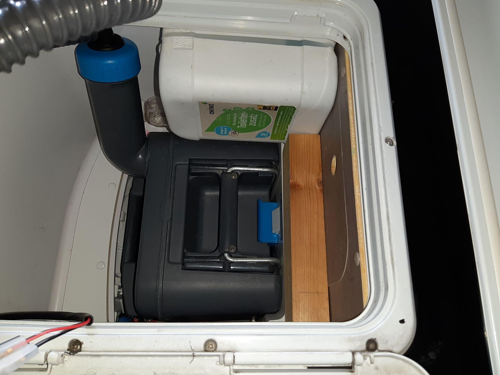

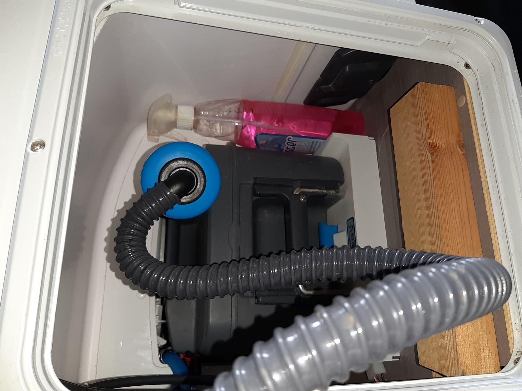

Heute Nachmittag werde ich das Auto für die morgige Abfahrt vorbereiten. Ich werde heute Abend ein paar Fotos machen und sie anhängen.

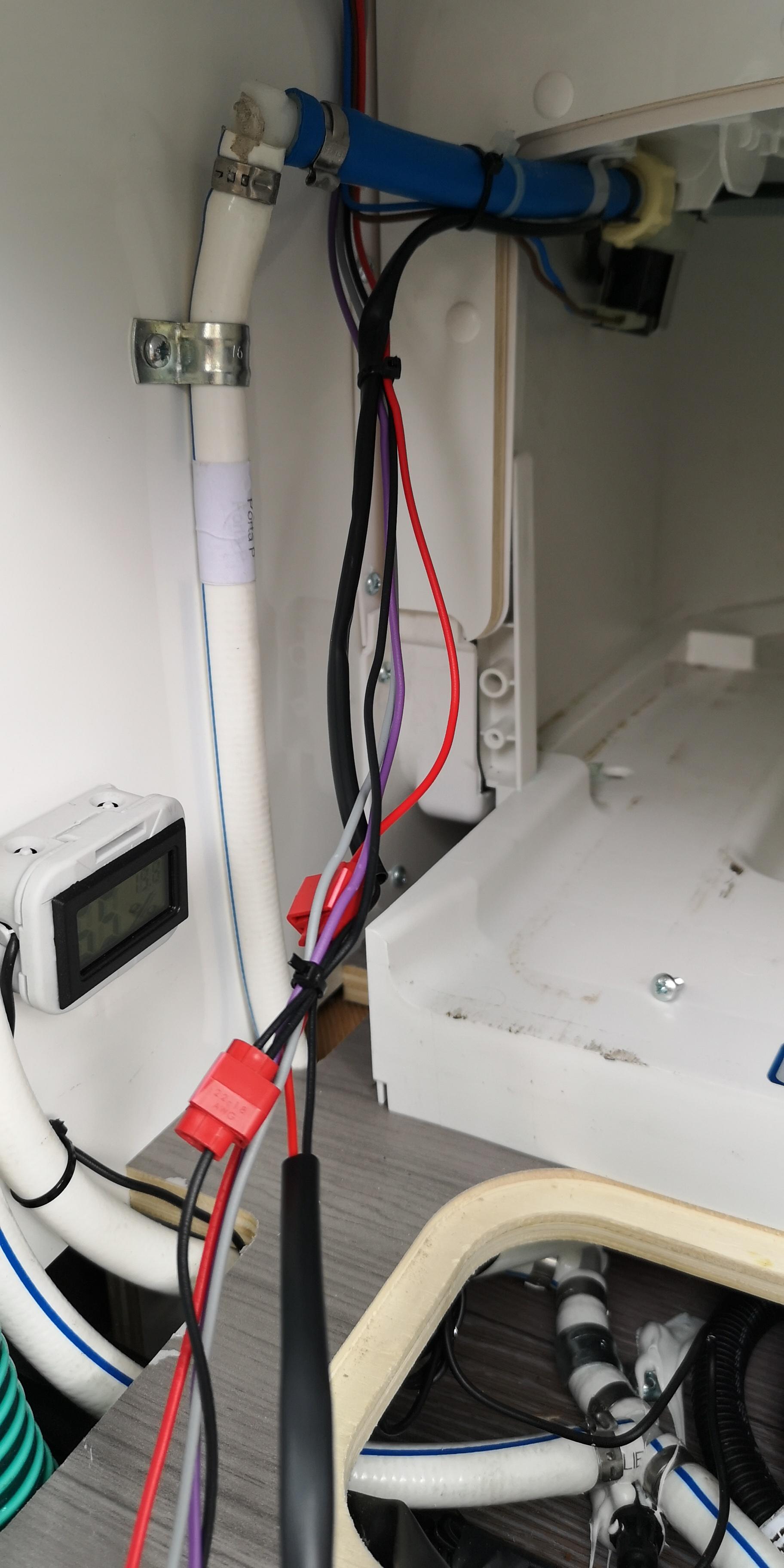

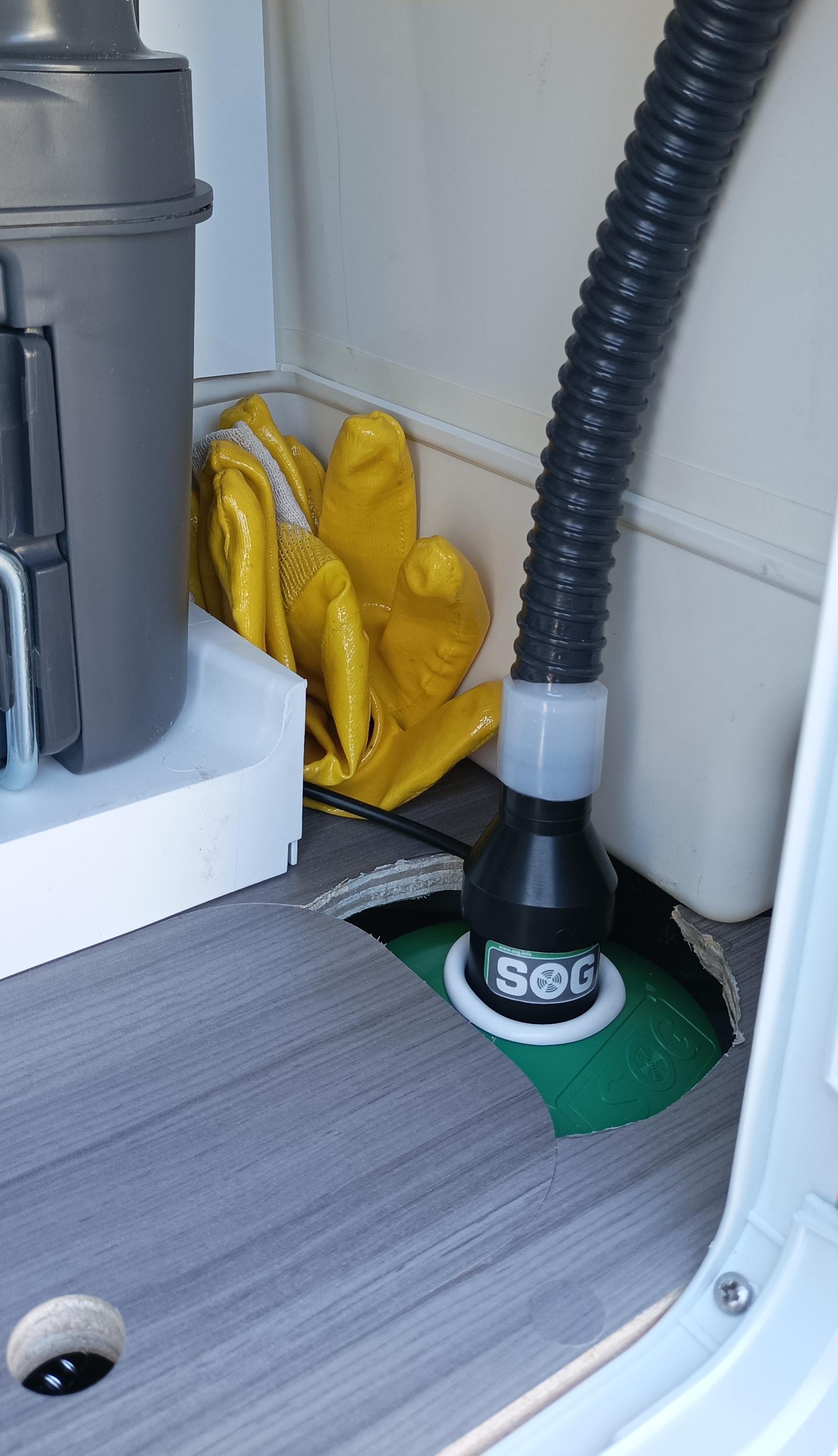

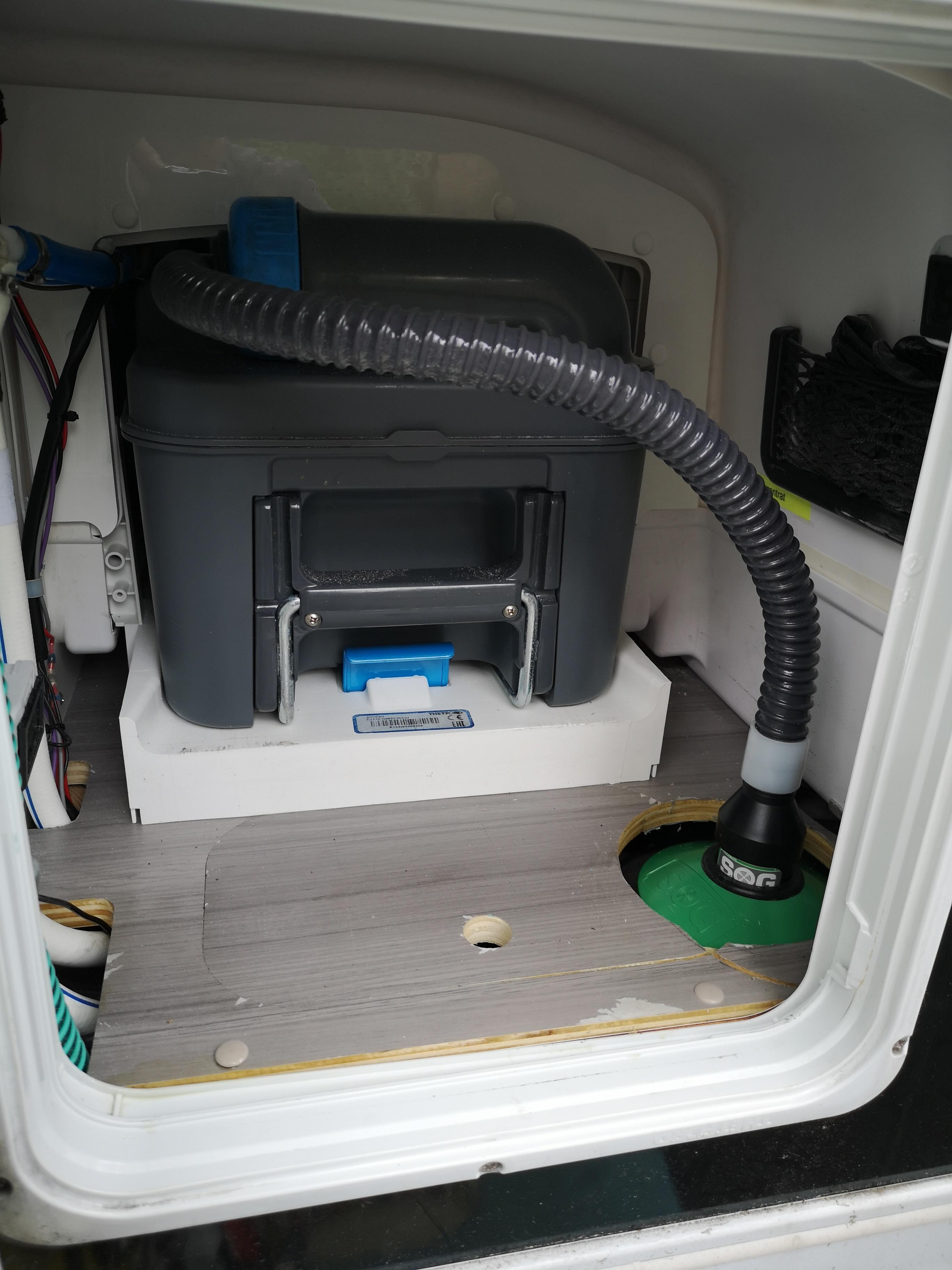

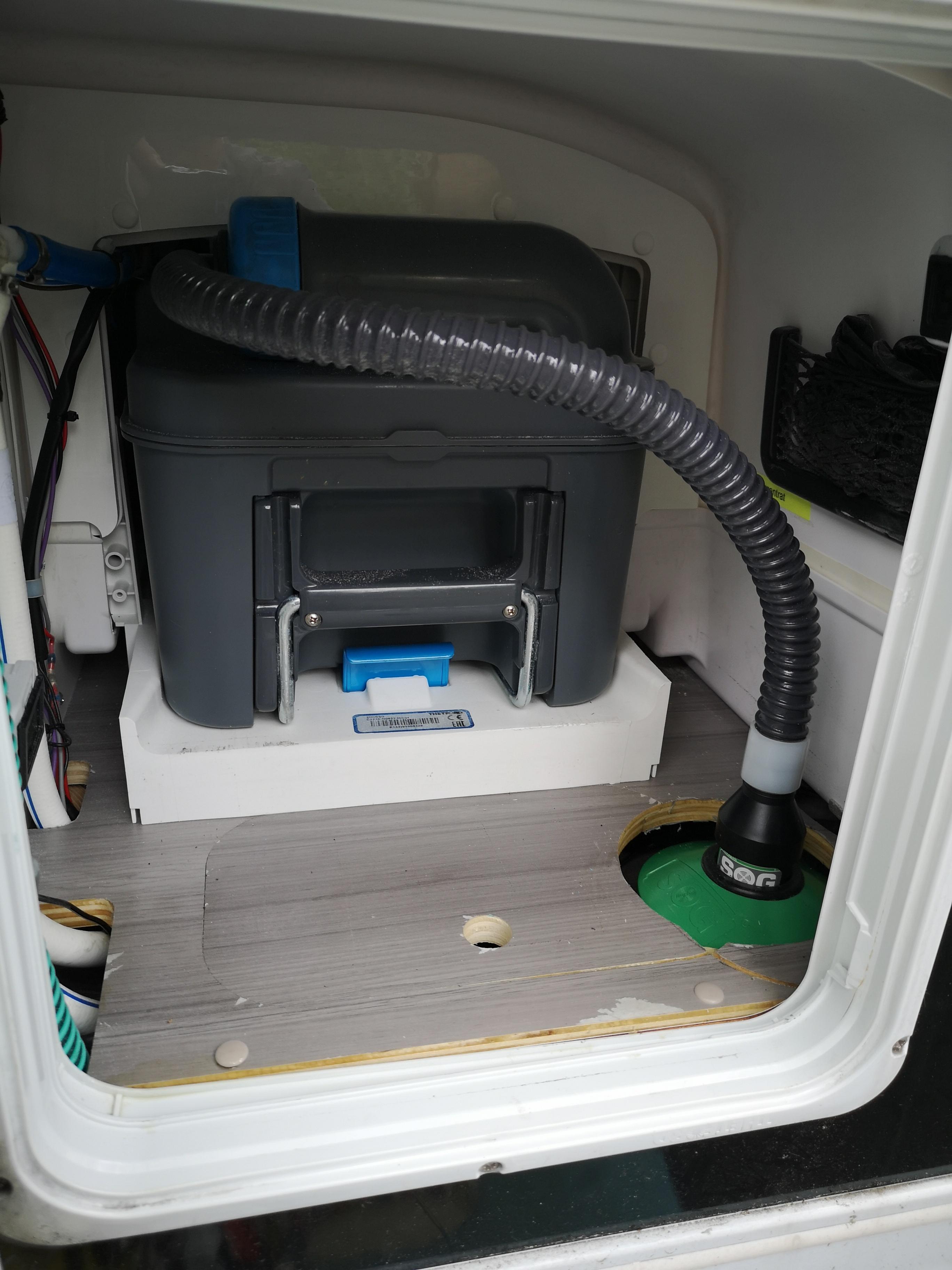

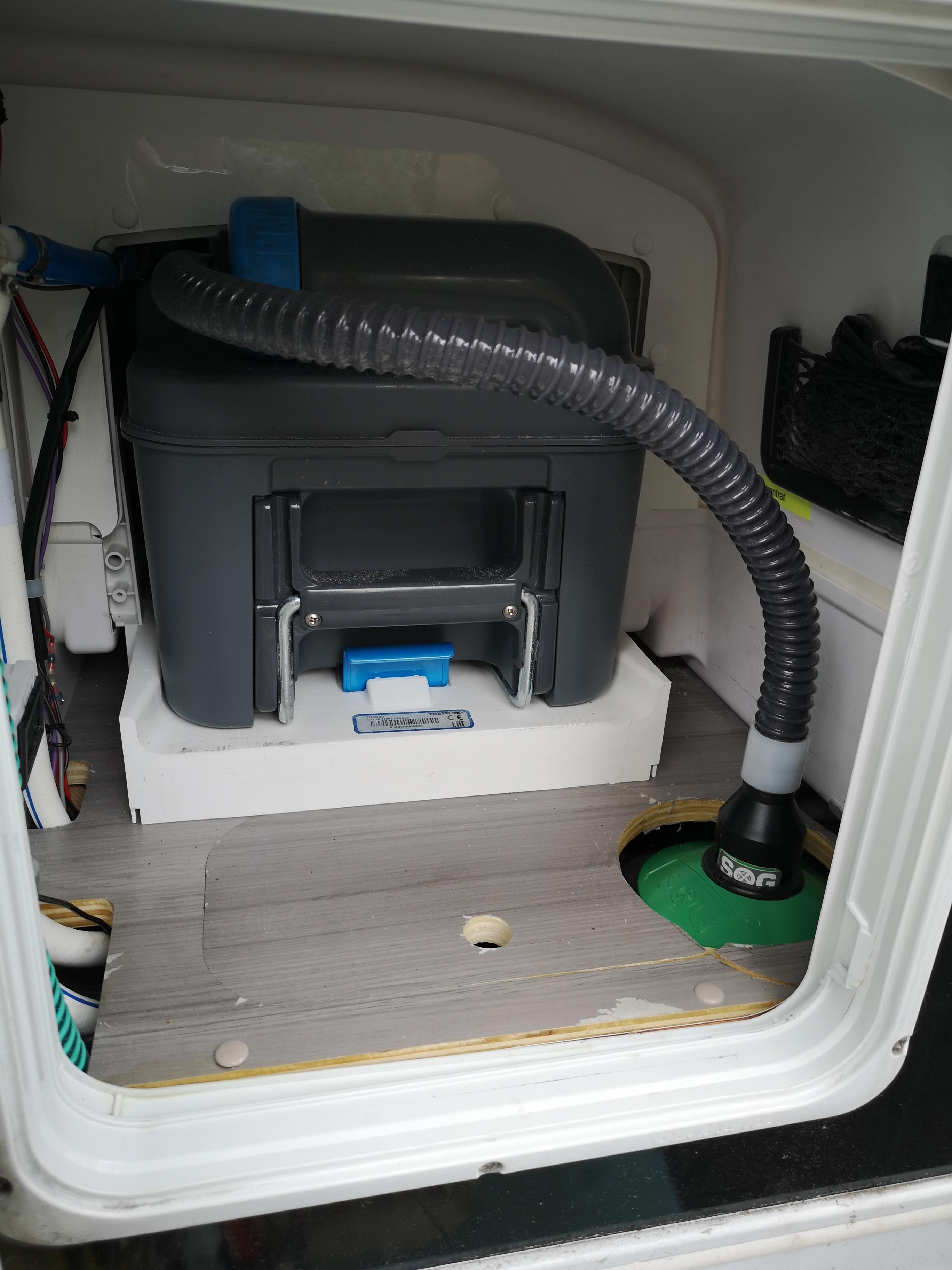

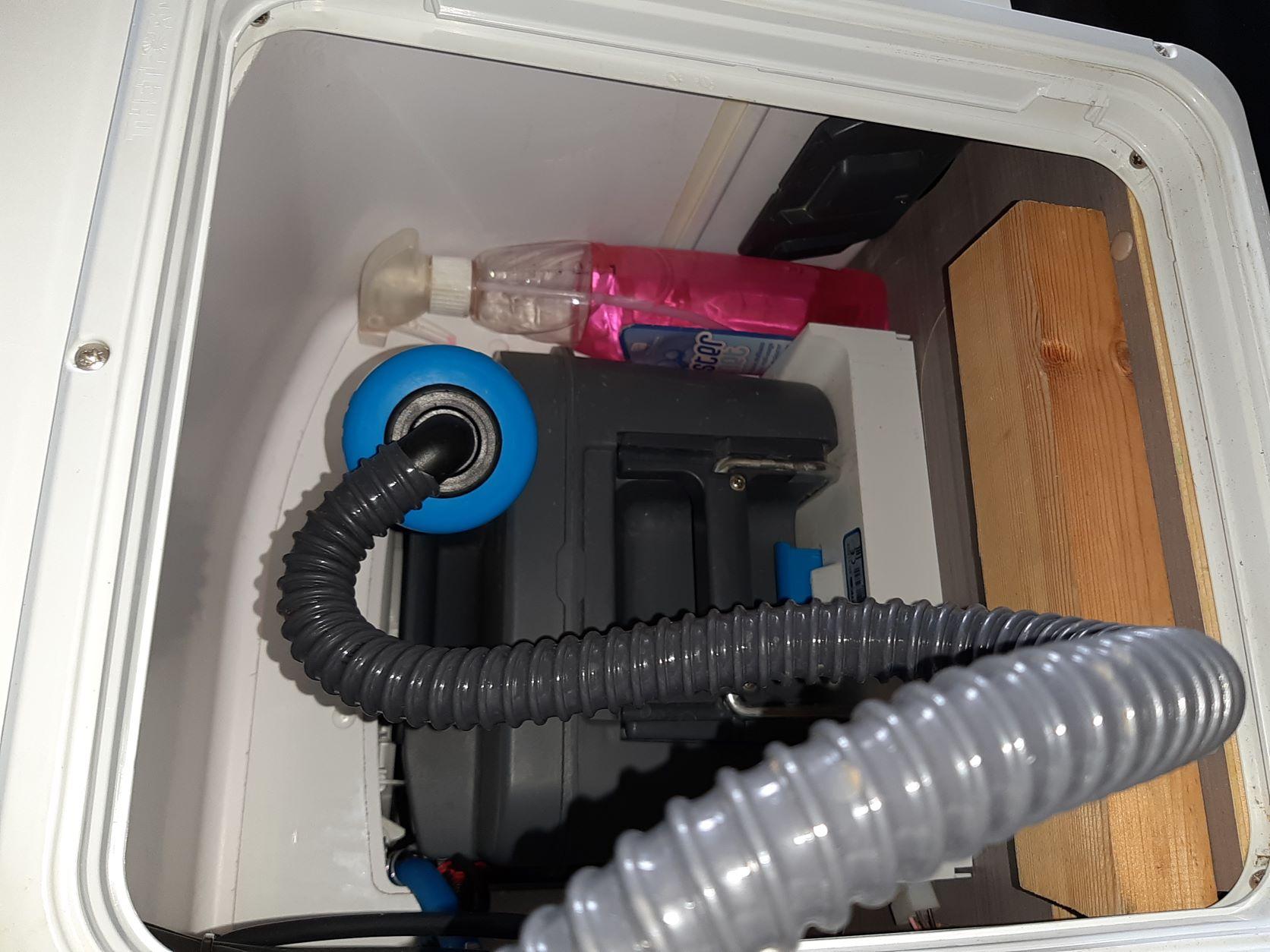

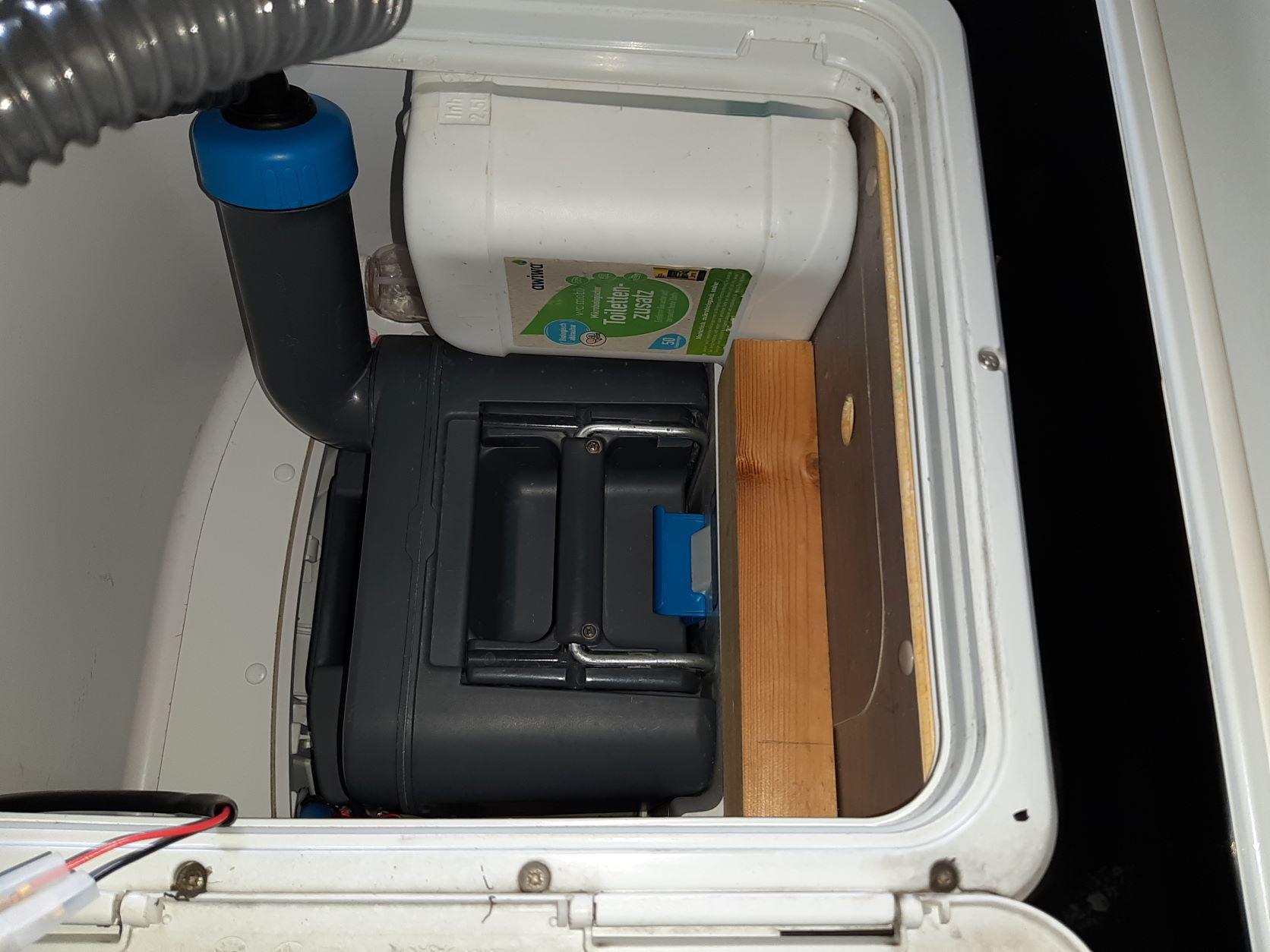

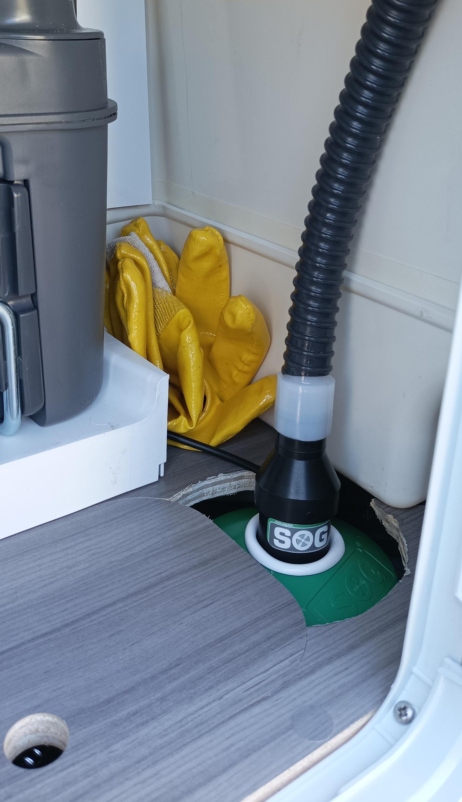

Moin Christian,
Ich habe das SOG2-System verbaut, mit der Entlüftung durch den Boden.
Die Kontaktschiene ist aber die selbe.
Fummelig, weil du tief in den WC-Schacht eintauchen musst, vor allem für die hinterste Schraube ist es praktisch, 2m-Arme zu haben.....
Ich hänge trotz anderer Version mal Bilder an.
Hallo Christian,
Das ist kein Problem.

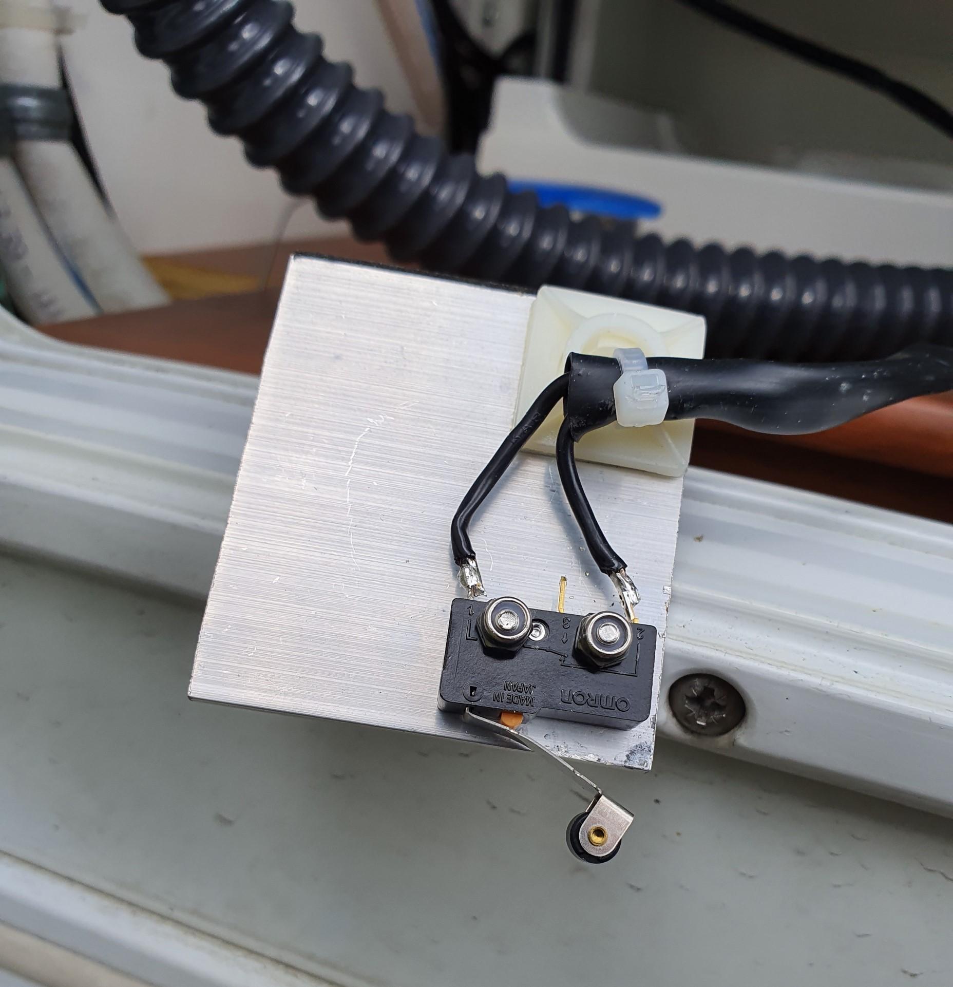

aus leidvoller Erfahrung rate ich Dir, vor dem Einbau die Schrauben des Mikroschalter auf dem Aluwinkel zu überprüfen. Bei mir haben die sich bei der ersten Fahrt losgerappelt und ich durfte mich vier Wochen lang mit einem entweder dauernd oder garnicht laufenden Lüfter rumärgern.
Jetzt habe ich selbstsichernde Muttern (M 2,5) drauf und es funktioniert bestens.Gruß von der Ostseeküste,

meine Empfehlung: ich verwende bei allem, was ich am Womo mache, selbstsichernde Schrauben und/oder Schraubensicherungslack. Auf kurz oder lang rüttelt sich wahrscheinlich alles los.

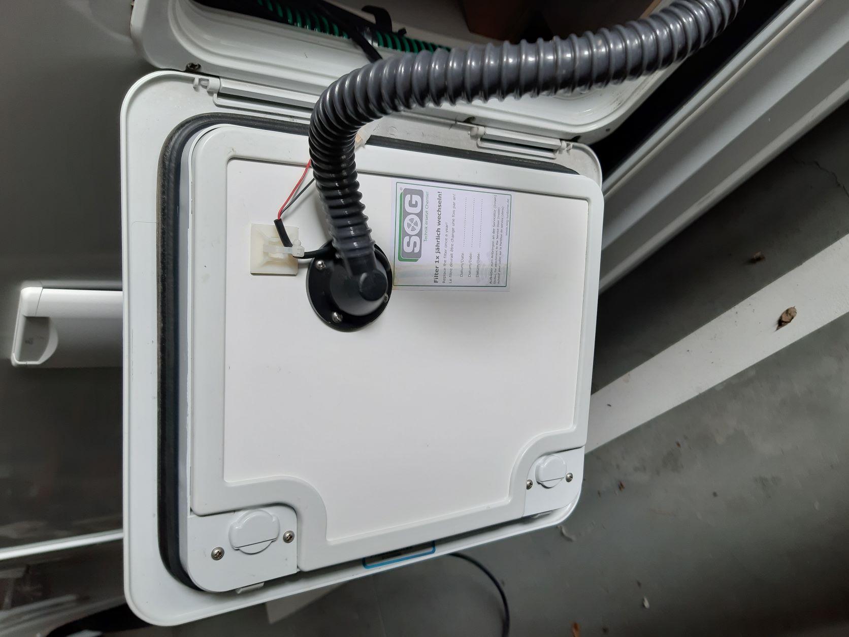

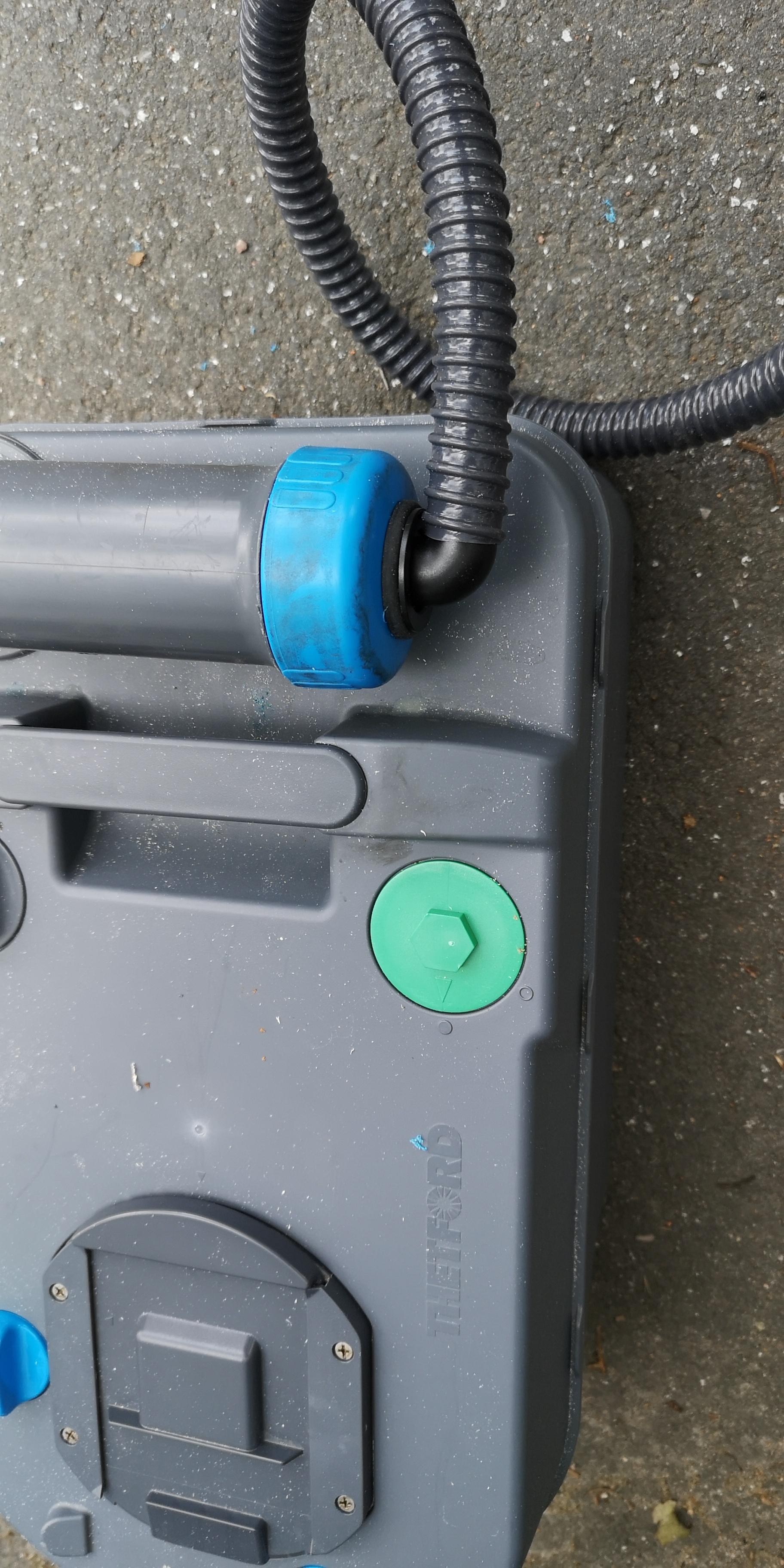

Aber mal eine Frage an alle SOG Besitzer: wenn man entleeren will, muss man dann vorher bei der Kassette den Deckel mit angeflanschtem Abluftschlauch abschrauben und einen normalen, geschlossenen Deckel drauf machen oder wie läuft das?
Danke - ich werde Deinen Tipp beherzigen
Christian -
normalerweise ist bei der Tür Variante so ein Verschlußstopfen dabei. Also Schlauch vom Schraubdeckel abziehen, Stopfen rein und los geht's -
Zitat von "Deichkind post=89619 userid=5248"
normalerweise ist bei der Tür Variante so ein Verschlußstopfen dabei. Also Schlauch vom Schraubdeckel abziehen, Stopfen rein und los geht'sok, Danke. Das macht auch, glaube ich, mehr Sinn, als den Deckel mit angeflanschtem Schlauch abzuschrauben.
das hast du sehr gut gemacht Ralf. Ich würde mal an deiner Stelle deine Lösung zu SOG schicken, denn die haben gesagt das beim Ontour Edition die Bodenvariante nicht funktioniert. Es würde nur die Türvariante gehen. "Daumen hoch "
lg Holger -
Moin Holger,
Ralf? Oder meinst du mich? Egal.Ich hatte mit SOG auf der Caravan-messe 2021 in Düsseldorf gesprochen.
1)weil die Jungs ja behaupten, dass beim HOOE nur die Tür Variante geht. Mit Bildern gezeigt, dass die Bodrnversion sehr wohl in den HOOE passt.
2)darauf hingewiesen, dass die in allen Dokumenten von SOG genannten Abmessungen des Filters falsch sind. SOG nennt überall 110mm, der Filter hat aber aufgrund des Kragens im Bodenbereich einen Durchmesser von 112mm.Beides war komplett witzlos.
Dokumente sind immer noch falsch und nein, in den HOOE kann man die Bodenvariante nicht einbauen.
Und die Erde ist eine Scheibe, Schweine können fliegen und Putin will keinen Krieg.
