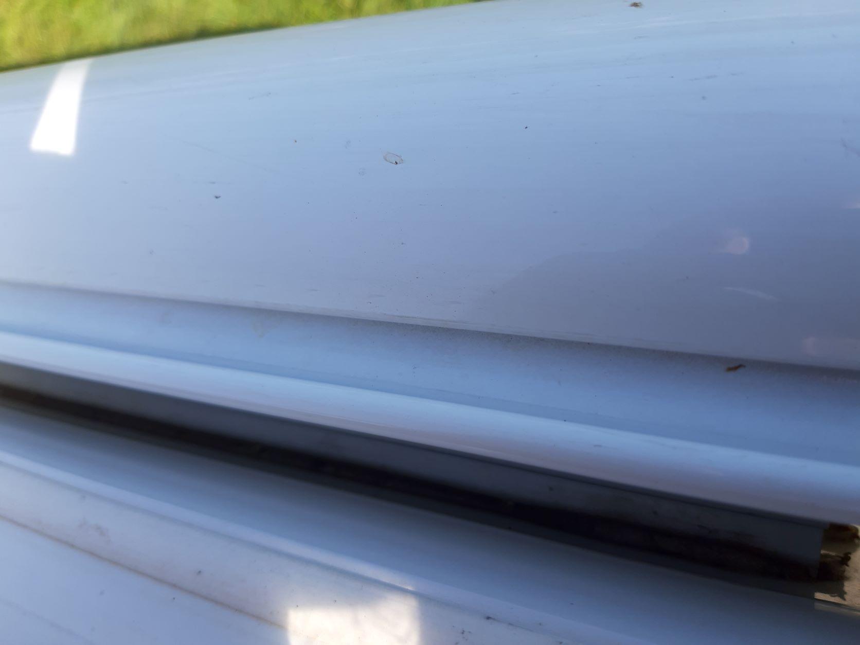

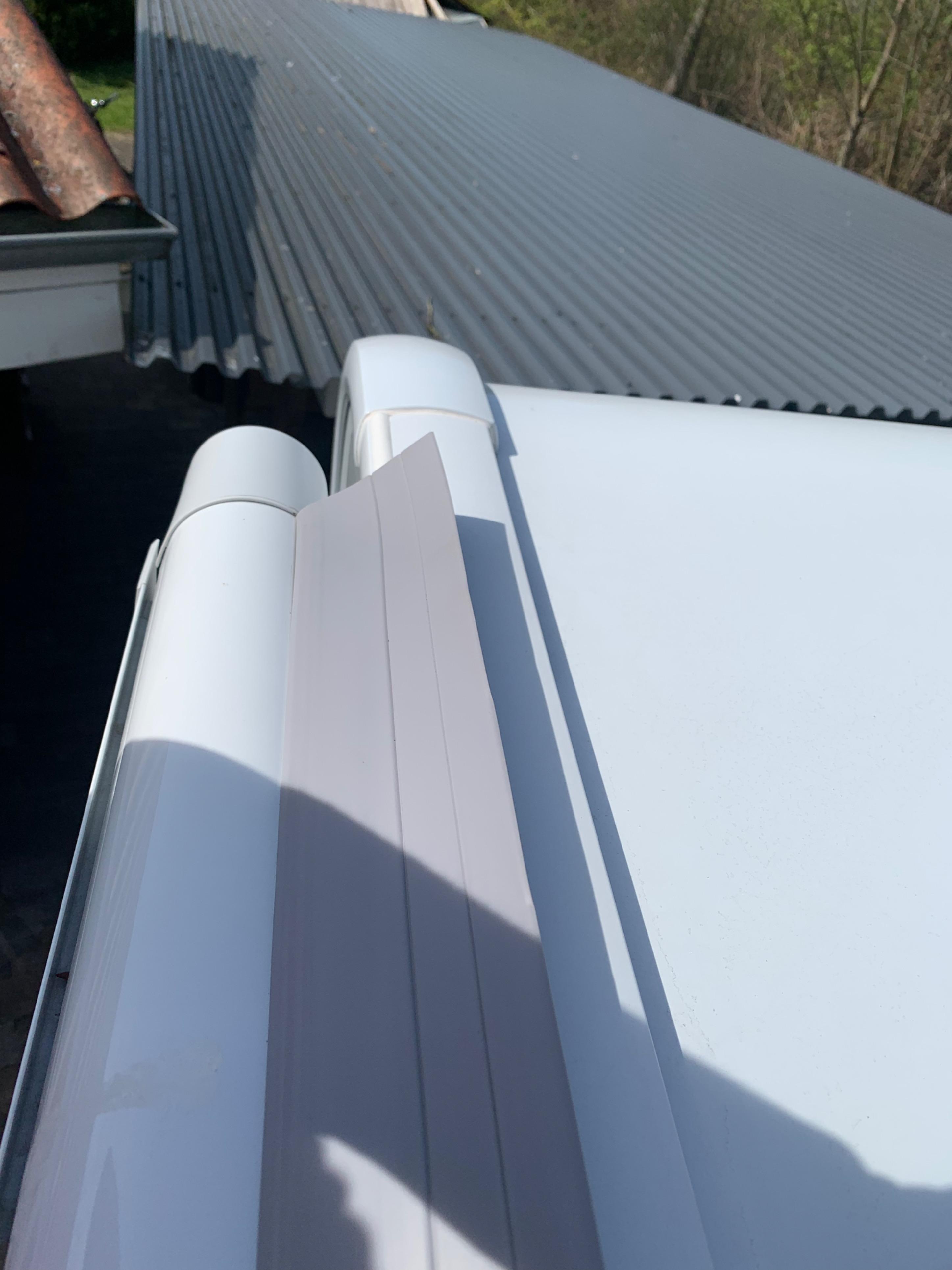

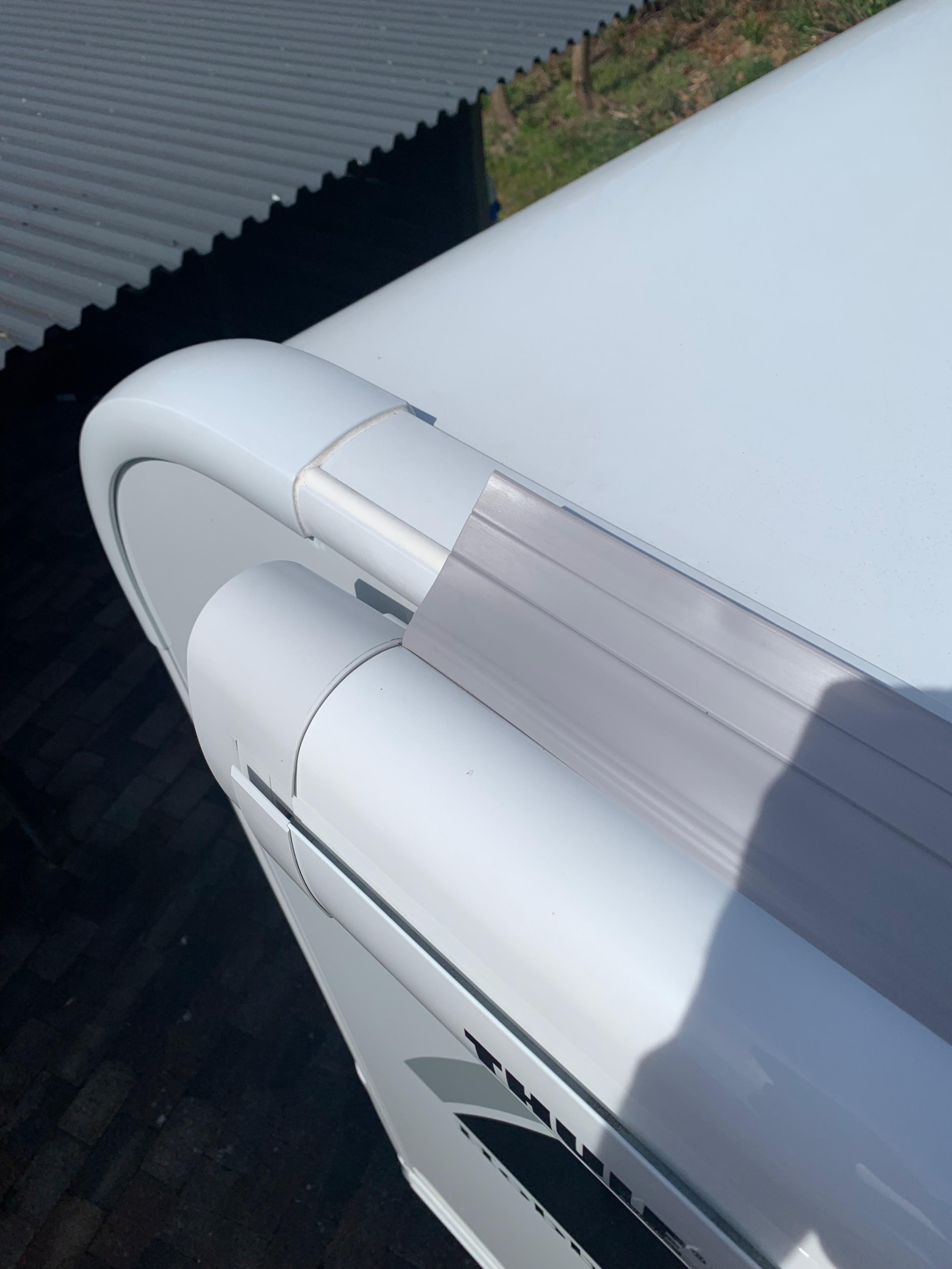

  • Hallo,habe gerade das Abdichtband montiert der Markise, also den Zwischenraum Wohnmobil und Markise.Das Band steht so ab, siehe Fotos , kann man das mit doppelseitigen Klebeband machen,oder wie sieht ihr das? Lg
  • Hi,
    bei mir wurde das einfach nach unten geschoben. Sprich zwischen Markise und der Bordwand! Das dichtet perfekt ab, rausrutschen kann es auch nicht!

    Eigentlich legt sich das Band von selber nach unten, vielleicht mal 1 Tag in die Sonne stellen.
    VG Wolfgang
    Kann nur bestätigen, dass dich die Dichtung (Schwerkraft sei dank) von selber flach aufs Dach legt.
    Hat bei mir 1-2 Sonnentage gedauert.
    Ich hab nur die Ecke der Vorderkante mit doppelseitigem klebeband fixiert.

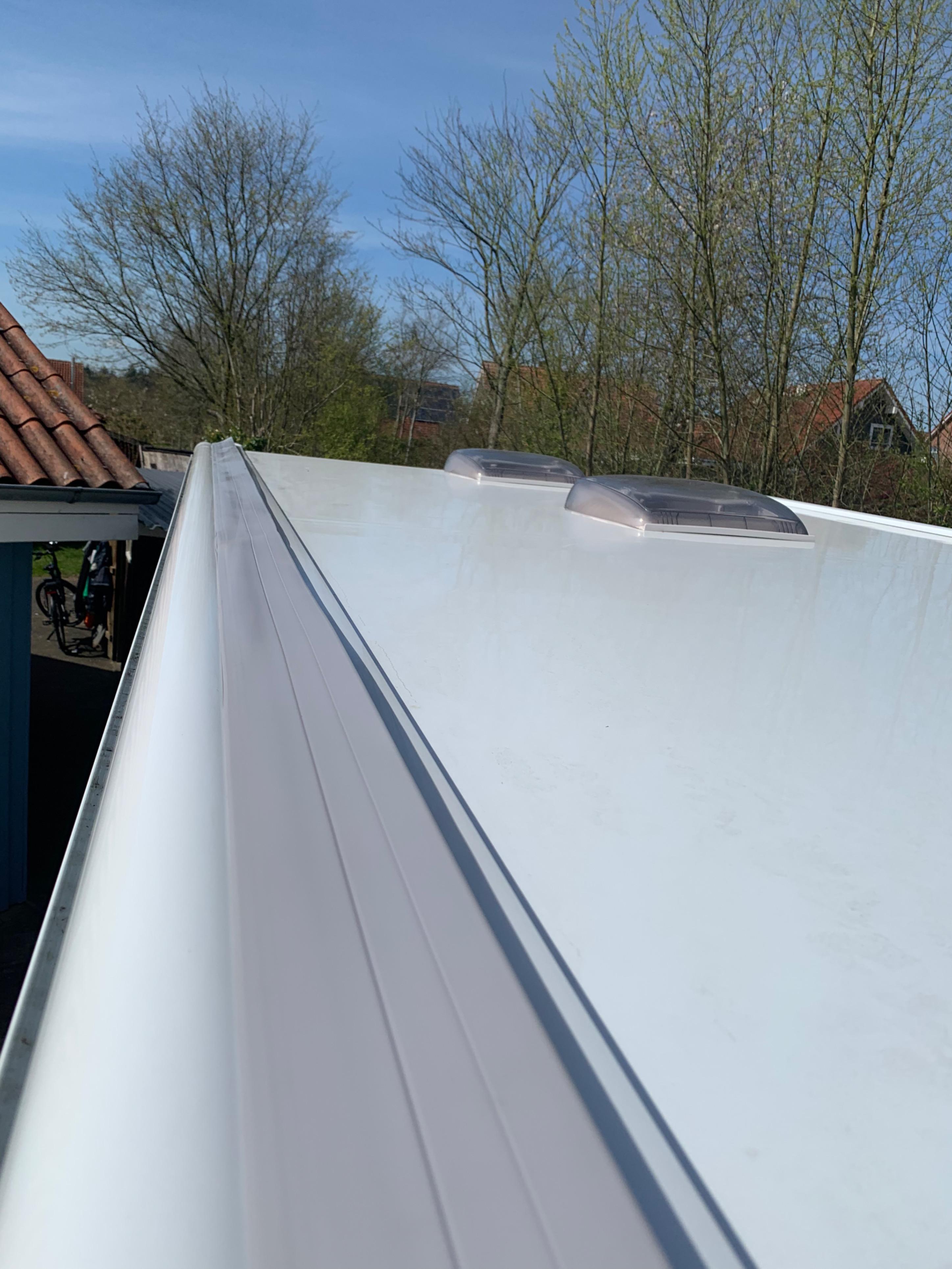

  • Morgen werde ich versuchen, ein paar Fotos zu machen. Bei unserem Fahrzeug liegt das Band flach auf dem Dachprofil auf.

  • Hallo..
    Ich habe mir auch das Dichtband besorgt und gestern eingezogen.Bei mir schaut’s etwas anders aus. Kannst du noch ein Foto direkt im Querschnitt machen und auch von deinem Kunststoffprofil.
    bei mir hat das mti dem Dichtband nicht hingehauen, hab das dann mit mit einer sauberen Fuge in Wagenfarbe gelöst. ...
