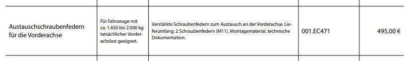

    Hallo Monster1100,
    ich fahre die Kombination M11-Schraubfeder + 8"-ZLF von Goldschmitt. Die ist von den Achslasten an der VA besser passend.
    Fährt sich in Kombination mit abgesenkten Reifendruck VA4,0/HA 4,5 bar auf BF Goodrich T/A KO2 225/75-16 LT 112/115S deutlich ruhiger. Durchschläge bis in den Aufbau sind weitgehend eliminiert. Die Wankbewegungen beim Überholen von LKW ist auch weg. Fahrzeug steht jetzt von sich aus in Waage, da die Front 4-5 cm angehoben wird. Das Nivellieren mit Keilen ist auch deutlich seltener nötig, da man ja den Popo rauf und runter fahren kann. Lohnt sich die Investition? Ich für meinen Teil habe die Investion von 2200 EUR bei Carsten Stäbler bisher nicht bereut. Umbau im Dezember 2021; die ganz weiten Strecken habe ich allerdings bisher nicht gefahren....

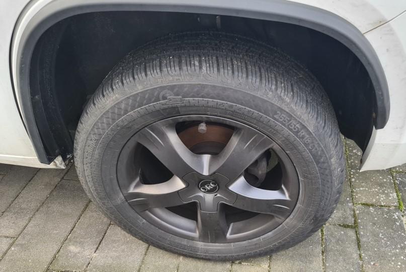

    ich kann die Aussage von Frank noch etwas ergänzen. Wir haben unsere Auflastung mit dem gleichen Umbau des Fahrwerks auch bei Carsten Stäbler machen lassen (absolut perfekter Service dort).
    Bezüglich Fahrkomfort sind wir noch eine Stufe weitergegangen. Wir haben umgerüstet auf 18 Zoll ORC Räder mit Conti Contact Camper in 255/ 55 R 18. Die werden mit noch deutlich geringerem Luftdruck betrieben und damit fährt das WoMo wie auf Wolken.
    Da sich aufgrund der geringeren Einpresstiefe der Felgen die Spur verbreitert ist auch die Fahrstabilität deutlich verbessert.
    Wir sind damit jetzt rund 5.000 km gefahren und nach wie vor begeistert.
    LG Uli
